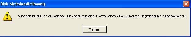

üstad emeğine sağlık herşey tamam gibi de benim ufak bi sorunum var yardımcı olursanız yapan da varsa çok sevinirim
alta gördüğün yapmadan önce ki onun altında gördüğün ise yaptıktan sonra ki yaptıktan sonra vid felan değişti anlamadım
oldu gibi cd oldu bölündü ama cd ye tıkladığımda resimdeki hatayı aldım sıfırladım onlarca kes denedim ama nafile
NOT: İŞLEM SIRASINDA SONA DOĞRU xx KAYIT YAPTIM DİYOSUN YA SONRA 2. ADIMI UYGULA VE İŞLEM TMM...
İŞTE TAM O NOKTA DA VID HATASI VERIYOR BENDE LOAD DEFAULT YAPIP KAYDEDİYOM HERŞEY DÜZGÜN GİBİ
GÖRÜNÜYOR ÇIKARIP TAKIYOM FALAN CD ROM OLUŞMUŞ 750 MB YAPTIM AYIRMIŞ CD TMM AMA CD NIN ICINDE
XP YOK AÇMAYA ÇALIŞINCA DA RESİMDE GÖRÜNEN HATAYI VERIYOR
Device Name: +[K:]+USB Yığın Depolama Aygıtı(USB DISK 2.0 USB Device)
PnP Device ID: VID = 13FE PID = 1D00
Serial Number: 5&&105948FE&&0&&4
Revision: 1.00
Device Type: Standard USB device - USB2.0 High-Speed
Chip Vendor: phison
Chip Part-Number: UP13~19
Product Vendor: (N/A)
Product Model: (N/A)
Tools on Web: http://dl.mydigit.net/special/up/phison.html

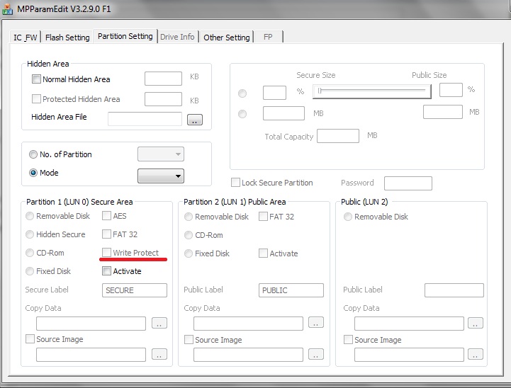

ALLAH razı olsun. Sayende ilk 8 gb kingston usb Phison denemem başarılı.
Kullandığım ayarlar:
1.Ayar Dosyası
[PenDriveMP]
IC Type=PS2232
Used MPTool=F1_90_v196_00.exe
[Parameter Mark]
Parameter Type=F1_MP_21
[Customize Info]
USB VID=0x0930
USB PID=0x6545
String Product Name=DataTraveler 2.0
String Manufacturer Name=Kingston
Inquiry Version=PMAP
Start Serial Number=753
End Serial Number=753
[Configuration]
Reset Serial Number=0
[TestItemOption]
Do Preformat Test=1
[Extra]
Mode=3
[Advance]
Tick=1
FC1=0xff
FC2=0x1
2.Ayar Dosyası:
[PenDriveMP]
IC Type=PS2232
[Parameter Mark]
[Customize Info]
USB VID=0x0930
USB PID=0x6545
[Configuration]
[Extra]
Mode=21
[Misc]
CDROM Image=D:\xp.iso
[Advance]
Tick=1
FC1=0xff
FC2=0x1
İki ayar dosyasının birleşimi de sanırım şöyle olmalı:
[PenDriveMP]
IC Type=PS2232
[Parameter Mark]
[Customize Info]
USB VID=0x0930
USB PID=0x6545
[Configuration]
[TestItemOption]
Do Preformat Test=1
[Extra]
Mode=21
[Misc]
[Advance]
Tick=1
FC1=0xff
FC2=0x1
Programı tekrar upload ediyorum.
http://s3.dosya.tc/server2/jdjvO3/Phison__v1.96.00.rar.html
RAR-SHA-1: C9C089E53193D4A1FEB783659B71E0DAE2B2E09F
< Bu mesaj bu kişi tarafından değiştirildi kalelibilişim -- 1 Nisan 2013; 18:21:48 >

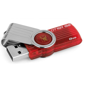

13 yıl
Hocam 2.işlemden sonra benim flash bu şekil gözükmeye başladı bunun var mıdır bir çaresi
Datatraveler Kingston 3g 4gb
Buda ilk başta aldığım Chip Genius raporu
Description: [E:]USB Yığın Depolama Aygıtı(Kingston DataTraveler G3)
Device Type: Mass Storage Device
Protocal Version: USB 2.00
Current Speed: High Speed
Max Current: 200mA
USB Device ID: VID = 0930 PID = 6545
Serial Number: 0013729B67AEBA7086330A39
Device Vendor: Kingston
Device Name: DataTraveler G3
Device Revision: 0100
Manufacturer: Kingston
Product Model: DataTraveler G3
Product Revision: PMAP
Chip Vendor: Phison
Chip Part-Number: PS2251-50(PS2250) - F/W 02.06.10 [2009-12-01]
Flash ID Code: 98D79432 - Toshiba [MLC-8K]
Tools on web: http://dl.mydigit.net/special/up/phison.html

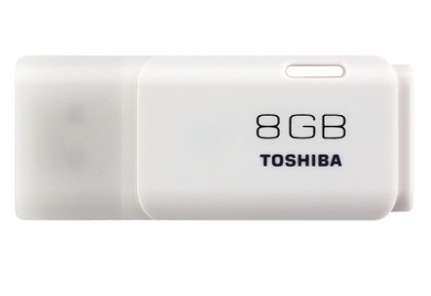

13 yıl
Şimdi de 8 gb Toshıba yı cd yaptım. Alttaki programı kullandım.
http://flashboot.ru/Files-file-638.html
[PenDriveMP]
IC Type=PS2251-61
[Parameter Mark]
[Customize Info]
USB VID=0x0930
USB PID=0x6545
String Product Name=TransMemory
String Manufacturer Name=TOSHIBA
[Configuration]
Partition Boundary MB=999999999
[TestItemOption]
Do Preformat Test=1
[Extra]
Mode=21
[Misc]
[Advance]
FC1=0xff
FC2=0x01
[Firmware]
ISP=0
< Bu mesaj bu kişi tarafından değiştirildi kalelibilişim -- 29 Eylül 2012; 11:10:26 >

benim flashımda toshiba 2 gündür uğraşıyorum her seferinde;''build by çalışmayı durdurdu'' diye bir hata verip programı kapatıyor.nerede yanlış yaptığımı çözemedim.
buhttp://flashboot.ru/Files-file-638.html programı kullanıyor olmama rağmen. yardımcı olursanız memnun kalacağım.
13 yıl
@zahir07 chip genius raporunu koy bir görelim. Ayrıca programı yönetici olarak çalıştırman gerekebilir.
Alttaki linkte kingston için anlatım yapmıştım toshıba için de aynı anlatım geçerli istersen bir bak.
http://www.bilgisayarbilisim.net/image-dvd-ve-cd-image-programlari-f103/usb-flash-diskinizi-cd-rom-yapin-usb-to-cd-rom-t88107.html
Z
13 yıl
Orijinalden alıntı: kalelibilişim
eyvallah hocam ilgin için çok teşekkür ediyorum.
zannediyorum windows'ta problem vardı. format attıktan sonra denedim hiç bir hata vermedi.
şuan hem cd-rom hemde flash bellek olarak kullanabiliyorum.

PS2233 için farklı programlar dene...
Farklı programlardan kastın nedir ? Örnek verebilirmisin.
http://flashboot.ru/Files-file-527.html verdiğim linkteki programı dene sonucu bildirirsen memnun olurum.
13 yıl
Orijinalden alıntı: zahir07
güzel kardeşim benim elimde PS2233 chipli bir usb olmadığından deneyemem.
fakat partition setting kısmında daha önce de söylediğim gibi eğer desteklerse write protect aktif hale gelecek.
böylece o kısım yazmaya karşı korunmuş olacak.

13 yıl
Description: [H:]USB Yığın Depolama Aygıtı(TOSHIBA TransMemory)
Max Current: 200mA
USB Device ID: VID = 0930 PID = 6544
Serial Number: 001CC0C5FC16CC30F31F281D
Device Vendor: TOSHIBA
Device Name: TransMemory
Manufacturer: TOSHIBA
Product Model: TransMemory
Product Revision: 1.00
Chip Vendor: Solid State Systems
Chip Part-Number: TC58NC6690/SSS6692-B4
Flash ID Code: 98DE9482 - Toshiba - 1CE/??? [MLC-8K] -> Total Capacity = 8GB
Tools on web: http://dl.mydigit.net/special/up/sss.html
bu flash disk için yazılım varmı varsa nasıl cd rom yapıcaz ?
13 yıl
Orijinalden alıntı: eoxman
http://flashboot.ru/index.php?name=Files&op=cat&id=17
bu adresten chip e uygun olan programları denemelisin.
