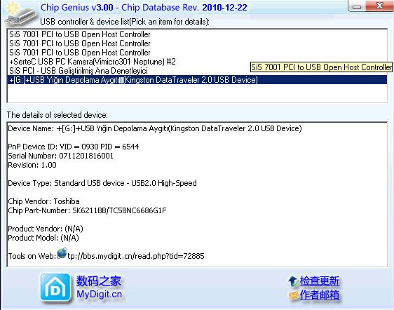

Yav ustadlar elimde bir flash var ama bir türlü beceremedim bunun programını bulup bana yardım ederseniz çok sevinirim
Device Name: +[F:]+USB Yığın Depolama Aygıtı(Generic Flash Disk USB Device)
PnP Device ID: VID = 058F PID = 6387
Serial Number: E38C9350
Revision: 8.07
Device Type: Standard USB device - USB2.0 Full-Speed (USB1.1)
Chip Vendor: Alcor(??)
Chip Part-Number: AU6983
Product Vendor: Generic
Product Model: Flash Disk
Tools on Web: http://bbs.mydigit.cn/read.php?tid=4345
ustamızın dediği adımları izledim ama bir türlü yapamadım
bi zahmet el atın plssssssss
ör: yaprğımız ini dosyasını hangi isimde ve nereye atmamız gerek...
14 yıl
http://flashboot.ru/index.php?name=Files&op=cat&id=7
Buradaki chipe uygun olan (AU6893) programları denemen gerekiyor...

14 yıl
Orijinalden alıntı: Sènior Farfalla
chip program tarafından tanınmıyor, neye dayanarak benim vermiş olduğum programı kullanıyorsun anlamadım...
chipin tanınmıyor olması demek büyük oranda bu işlere uygun olmaması demek...
başka bir usb denemeni tavsiye ederim...
hayır demek istediğim kingston için Phison olanları denedim.
1 gb toshiba ve sandisk cruzer blade 8gb leride tanımayınca sorim dedim (:

14 yıl
@baktims
usbest ut163 chipinihttp://flashboot.ru/index.php sitesinde aradın mı bilmiyorum oraya bi bak...
ayrıca UFD utility programı işini görecektir bence mutlaka denehttp://flashboot.ru/index.php?name=Files
bu linkte ut165 için farklı versiyonları var onlarıda dene mutlaka....
14 yıl
@baktims
yabancı sitelerde araştırma yaptım. verdiğin sitelerde bununla alakalı hiç bir yazılım bulunmadiğindan araştırma sonucu yabancı sitelerde bir tane buldum ve dilediğim gibi ayarladım.
daha önce bu dvd yi usb ye atip boot ettiğimde win7 boot ettiği gibi bu sistemdede aynisini yapıyor (: sanırım usb boot için kullandığımız boot komutunun aynisi bu proğramda yapıyorki olmadı :(
dvd isonun içinden bir kaç bootla alakalı dosyayı silip sunvirtual box ta kontrol ettim.
şuanlik sildiklerimlede problemsiz yaptiğim boot menüleri çalışıyor. tekrardan usb ye bu sistemle kurup sonuçları inceleyeceğim.
olmadı bluelife arkadaşımızdan yardım istemekten başka seçenek kalmicak.

Hani görüyor olsa Phison PS22xx Formatter v2.10.0.2 ve GetInfo 3.5.7.2 programlarını bi dene diyeceğim ama görmüyormuş...
Gerçekten bilemiyorum, biraz düşeniyim ne yapabiliriz...

Bu arada açtığınız konu ve verdiğiniz linkler için de çok teşekkür ederim. 2-2.5 yıldır kullandığım Inca Weeny Id Stick 8GB ile ve tesadüf eseri uyuşan UFDUtility_v3.2.4.0 programının (USBest için) da yardımıyla CD-Rom olarak kullanıp, işletim sistemi dahi yükleyebiliyordum. Ancak 2002 yılından kalma anakartımı hiçbir şekilde USBden boot edememiştim (PLOP Boot Manager yöntemini saymazsak tabii). Şu an A-Data C902 4GB ile ve verdiğiniz linkler sayesinde daha ayrıntılı programlara ulaşarak eski ve USB Boot desteği resmi olarak bulunmayan antika Gigabyte 8ID533 anakartımı usbden boot edebilir durumdayım, tabii sadece disk bölümü için geçerli (Removable/Fixed Disk seçeneği ile ve diğer birkaç formatlama seçeneği ile harmanlayarak!). Bu ayrı bir konu olsa da linkini verdiğiniz yazılımlar yardımı ile başarabildiğimden belirtmek istedim.
Ek olarak, elimdeki 3 USB flash diski farklı yazılımlar kullanarak (2si USBest, biri SMI) sonuca ulaştım. Bunlar için detayları yazacağım ancak bu aralar flash bellek alacak olan arkadaşlar için, aşağıdaki flash belleklerin bendeki versiyonlarının uyumlu olduğunu söyleyebilirim (Dikkat: Aynı marka, model, tip ve kapasitede olan cihazlarda dahi farklı model chipler kullanılmış olabilir!!!) :
1) Inca Weeny ID Stick 8GB (USBest chipli ve birkaç programıyla birden uyumlu. Ancak görece eski model ve sanırım şu an piyasada yok)
2) A-Data C902 4GB (USBest chipli ve boyutları dolayısı ile tercih edilebilir!)
3) Bigboy 16GB (SMI chipli, Fiyatına ve hızına bakıldığında tam bir F/P ürünü
Bendeki versiyonların uyumluluklarını test ettiğimden ve farklı çekici özelliklerinden dolayı A-Data ve Bigboy'u USB Flash Bellek almak isteyecek herkese tavsiye edebilirim. (Dikkat: Aynı marka, model, tip ve kapasitede olan cihazlarda dahi farklı model chipler kullanılmış olabilir!!!)
Flash disklerin CD-Rom oluşturduktan sonra hızlarındaki düşüşü test etmek istediğimden diğer ayrıntıları daha sonra aktarabilirim.
Emeğiniz için tekrar teşekkürler
Düzeltme: Uyarı eklendi!
Bende Usbest chip için aynı programı kullanarak maxblast 5.iso çalıştırdım ve işe yaradı.
Kullanımı çok basit imajı veya dosya konumunu seçerek veya istediğin miktarı girerek çalıştırıyorsun.Ihtiyacı olan olabilir diye belirtmek istedim.Konu ve cevaplar için sağolun.
