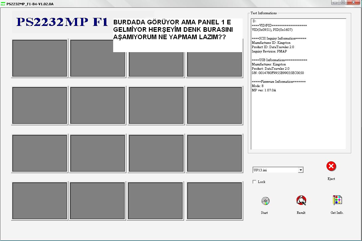

ya bende yapmak istiyorum 1.2 adımı geçtim xx.ini olarak kayıt etcem FC2 diye hata veriyor bende 1 saattir uğraşıyorum yapamadım
arkadaşım son 4 saattir uğraşıyorum dediklerini aynen uyguladım FC2 hatası veriyor aha resimde koydum
1. ve 2. adım tamamdır ama 3 . adımı yapamıyorum sadece hata alıyorum :S edit: sorun çözüldü 3 yazılacak yere 1 yazınız ! diğer yazma programı 4. aşama kırmızı 1 bad sector yazarsa aldırmayın flash diski çıkarın takın tamamdır.
edit: Galiba başardım
2.edit: evet arkadaşlar başardım ve 18 dk da hızlı bir bilgisayara format attım eski usb den destekli olmayan bioslarda denedim yemiyor ama usb destekli bioslarda oluyor gerekli ayrıntıları yarın sizinle paylaşacağım

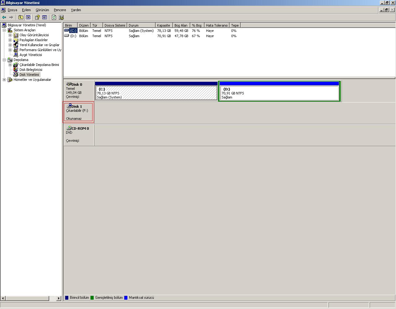

arkadaşlar skymedi chipli kingston flash diskim bozuldu cd rom yapayım derken Recovery Disk V3.8.rar program bozdu sanırım bozulmadan öncede cd rom olmuyordu görmüyordu programlar skymedi chipli olanlar denemesin diyorum.
sorunum :
arkadaşlar usb to cd rom yaparken skymedi chipsetli kingston datatraveler 2 gb (yeşilk olanından) bir hata yaptım ve diski taktığımda disk yöneticisinde okunamaz yazıyor dosya sistemi raw olmuş + biçimlenmiyor aç dediğimde disk yerleştirin diyor bayadan beri uğraşıyorum gerçi diğer phison chipsetli 8gb flash diskimi xp kurulum için cd rom yapabildim ama bu 2 gb lik flash diski nasıl kurtarabilirim bir çözümünü bilen varmı ?
edit: hp format tool işe yaramadı , killdisk işe yaramadı ! sürücü hazır değil hatası veriyorlar.
3. parti başka program önerebilecek varmı ? bu arada flash diskimi Recovery Disk V3.8.exe flashlamada çıkan program bozdu eminim.
