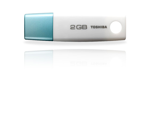

selamlar benim de TOSHIBA 2 GB flas belleğim var.. Chip Vendor: Chipsbank //Chip Part-Number: CBM2091~2092. .hangi programı kullanacam acaba ? yardımcı olursanız sevinirim.şimdiden teşekkürler
16 yıl
@ortak80
Aşağıdaki linkte bütün chipsbank modelleri mevcut...
http://www.flashboot.ru/index.php?name=Files&op=cat&id=15
Sanırım CBM2092 UMPTool V2.0.0 (081105) yada CBM209X Umptool V1.9.32 1105 (081105) senin işini görür...

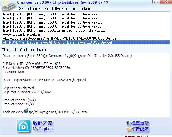

anlatım için teşekkür ederim, ChipGenius ile baktım ve skymedi yazıyor googledan araştırma yaptım genelde siteler ya rusça yada çince programını bulamadım. yardımcı olursanız çok sevinirim.
16 yıl
Orijinalden alıntı: LostSouL
Selamlar,
http://www.flashboot.ru/index.php?name=Files&op=cat&id=12

hocam yardımın için saol buldum indirdim fakat SK6211_20090227_BA ve SK62XX_FAT_20090303 ikisinide açtım fakat flash diski göremiyor. sorun nerde ?
16 yıl
@LostSouL
Gerçekten hiç bir fikrim yok. Çünkü ben sadece bu tarz programları phinson chipli flash disklerde denedim.
O linkte programların hepsini tek tek denemeni tavsiye ederim. Umarım hallerdersin. Kolay gelsin....
