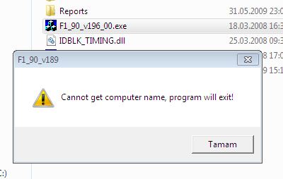

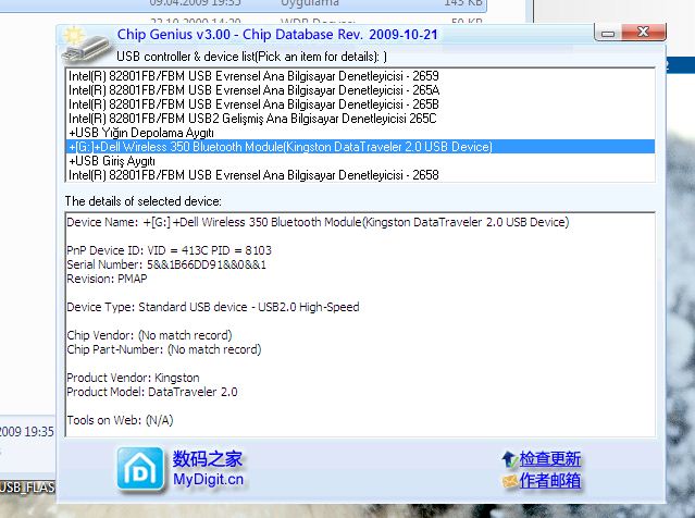

Benim bilgisayarda F1_90_v196_00 programı açılmıyor. aşağıdaki gibi bir uyarı veriyor. ayrıca kingstone data traveler 2GB lik flash diskimin çip bilgilerinide bulamadım verdiğiniz programla. aşağıdaki gibi hata alıyorum bu programda da nasıl çözerim bu sorunları? bir fikriniz var mı?
Chip Vendor: (No match record)
Chip Part-Number: (No match record)
Product Vendor: Kingston
Product Model: DataTraveler 2.0

@avantis
Bendehttp://forum.donanimhaber.com ile ilgili bir sorun yaşamıyorum. Kullandığın internet tarayıcısı ile alakalı bir sorun olabilir.
Bu konuda net bir cevabım yok.
Bu arada o flash diski artık kullanabiliyor musun?
@reactor1111
Bu konudaki programlar flash diskimizin chip bilgilerine göre kullanılmaktadır.
Her flashta işe yaramazlar.
Gördüğüm kadarıyla senin flash diskinin chip bilgisi belli deyil.
Chip Genius belirleyememiş...
ilgili programları tek tek denemekten başka yapacak bir şey yok ama senin yerinde olsam hiç uğraşmazdım...
Çünkü hiç birisi sonuç vermeyebilir.
