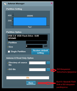

Arkadaşlar eğer Chipiniz uyumlu ise (A-data ve Pqi marka flashlarla uyumluluğu test edilmiştir.Skymedi chipli kingston ile çalışmamaktadır) resimdeki ekran geliyor burdan Autorun manager e tıklıyorsunuz.Çıkan ekrandan İso dosyanızı seçip Burn diyerek disk e yazdırıyorsunuz. İptal etmek istediğinizde yine Autorun manager e girip "single partition" kutusunu işaretleyip Burn Tuşuna basıyorsunuz.Hepsi bu..
Program tek bir exe'den ibarettir, kurulum gerektirmeden çalışır..Eğer chipiniz uyumluysa flash ınızda bulunmasında yarar var..
Programın diğer özelliklerinden de bahsetmek istiyorum.
Partition Manager: Disk üzerinde disk yönetiminde görünmeyen, sadece program üzerinden ulaşabileceğiniz gizli bir partition oluşturmanızı sağlar.Yanlışlıkla formatlanma veya dosyalarınıza virüs bulaşması gibi dertlerden kurtulursunuz.Not:Aynı disk üzerinde Cd-rom ve gizli partition'ı bir arada kullanabilirsiniz.
Boot Maneger:Diskinize sistem dosyalarını yazmanızı ve bootable hale getirmenizi sağlar..
Securitiy Manage: İlk şeçenekle oluşturduğunuz gizli partitiona ulaşmanızı sağlar..
Autorun Manager: Diskinizi Cd-rom olarak kullanmanızı sağlar...
