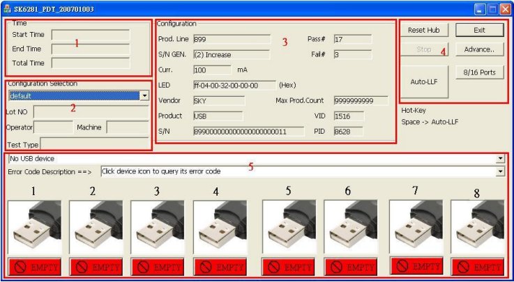

SK6281_PDT_20080409 yazılımını çalıştırdığınızda karşınıza aşağıdaki menu gelecek:
Burada diskinizin tanınması gerek sanıyorum.İlk aşamada üstteki "Auto LLF" tuşuna ya da "Space" tuşuna basmanızı önermem. Sanıyorum default değerlerle Diski formatlayacaktır!! Bu menüde üstteki Advance tuşuna bastğınızda ayarları değiştirebileceğiniz ikinci bir menu açılacaktır:

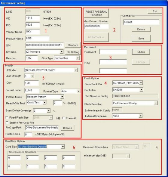

Bu menüde görünen VID ve PID bilgilerini, cihazın etiket bilgilerini değiştirebileceğiniz gibi, flash diski USB-HDD olarak bile formatlayabilirsiniz (Fazla bilginiz yoksa bu sayfadaki ayarları değiştirmenizi tavsiye etmem!)

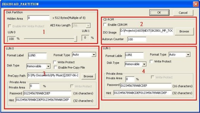

Eğer diskiniz SK6281AB chipli ise, bu sayfadaki "Multi Partition" tuşu ile, konumuz olan CD-ROM da dahil olmak üzere çoklu bölümleme yapabilirsiniz. Menüdeki tuş kullanılabilir durumda ise tıklayın, aşağıdaki menu karşınıza çıkacaktır:
Burada 2 no'lu bölümde "Enable cd-rom" u işaretleyerek ve ISO dosyasının yerini göstererek seçim yapabiliyor olmanız gerek.

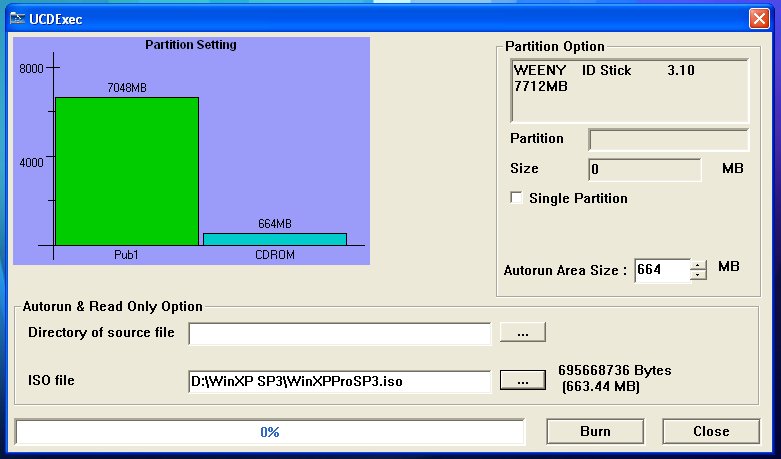

Sadece temel işlemleri yapmak istiyorsanız, öncelikle aşağıdaki kurulum gerektirmeyen ve çok fazla risk içermeyen yazılımları deneyin: ( Chipi tanımadığında "Disk bulunamadı" ya da "Disk takılı değil" türünden uyarılar verecek ve işlem yapmayacaktır.)
1) UCDExec 3.0.0.4
2) UT165 UFDUtility v3.2.4.0
Bu yazılımlardan biri sanıyorum işinizi görecektir.
