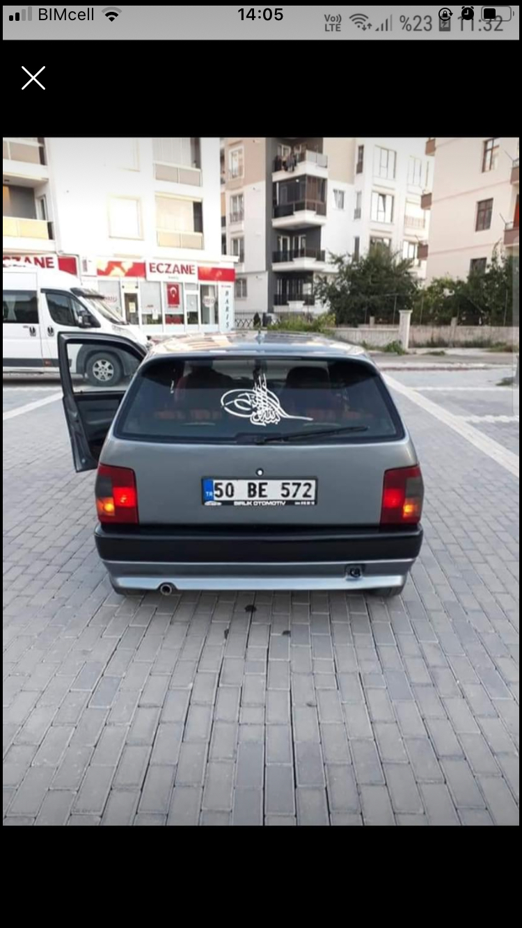

Arkadaşlar selam 21 500e 98model 1.6sx alicam carsamba gunu, sizlere sorum bu arabalarda nelere dikkat etmeliyim olmazsa olmazlardan ben expere sokucam ama experlerin de detayli oldugunu düşünmüyorum

Benim arka spoylerda bulunan 3. fren lambası yanıyordu. Bunda göremedim. Resimler net değil
