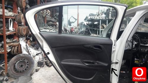

3.4 kapıdada kademeli açılma var bunu nasıl anlatayım bilemedim. Kapatırken 4 kapıda çıt çıt yapıyor hani albealarda ve bazı renault modellerinde menteşe problemi olurdu onun gibi değil ama sanki yağsızmış gibi çıt çıt yapıyor yağladım çözüm bulamadım.Daha doğrusu sanki kapının iç bağlantılarından geliyor gibi orda bir tane kauçuk parça var içini açıp bakıcam havalar düzelsin yinede çözümünüz varsa dinlerim.

Çok sağolun dediklerinizi dikkate alıcam hocam menteşeleri wd40 ile geçtim hani dedim ya daha çok menteşelerden değilde kapıların üzerinde menteşelerin içeri yani kapılara girdiği bir yer var dışınıda kauçukla kaplamışlar sanki onunda içinde hareketli bir parça varda ondan geliyormuş gibi işin garibi 4 kapıda birden var. Daha öncesinde varmıydı hatırlamıyorum. Fotoğraf koydum temsili olarak. < Resime gitmek için tıklayın >

Hocam sizin kapılarda açıp kapatırken herhangi bir çıt çıt sesi falan varmı? yoksa kaymak gibi pürüzsüz hareketmi ediyorlar. yani aslında bu çıt çıt sesi kapının açıldığında durma kademerinden hareket ettirdiğimde oluyor.
Hocam o bahsettiğin kolun kapıya olan bağlantısında 2 adet vida olması lazım. Alyan anahtarla onları sık. Gevşediklerinde kapatırken tak tak tuk diye ses yapıyor.
Vidayı sıkmayı atlamış olabilirler. Benim arabanında kapısı değiştiğinde taak tuuk diye sesler çıkarıyordu. Oturdum bahçede sorunu bulup geri sıktım 0 ses şu anda.

Öyle bir ses hiç fark etmedim hocam. Siz sorunca emin olamadım ama ben de ses konusunda hassasımdır. Dikkat edicem.

Dikkat edicem hocam İnşallah problemi bu şekilde çözerim çünkü seslere karşı inanılmaz hassasım trim sesine kapı sesine dayanamıyorum sinir basıyor hemen
