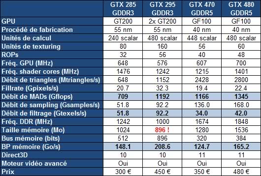

Fermiler mimd arkadaşlar, Nvidia'nın daha erken olarak sunduğu bir avantaj ama çok bir farkını gördüğümüzü sanmıyorum.
Demircibu şu tablolardan ne anlamamız gerektiğini anlatabilir misin?
Bu da fermilerin tflops gücünü görebileceğiniz tablo, gtx480 2tflops bile değil:
Burada da antialiasing ayarları kıyaslandığında kartların z örnekleme performansı - ne ilginçtir ki ATilerin performansı 2x-4x-8x diye gittikçe %40 artıyor:
< Bu mesaj bu kişi tarafından değiştirildi Mete Can Karahasan -- 24 Temmuz 2010; 18:32:08 >
15 yıl (51160 mesaj)
Mete Can verdiğin linkler boş çıkıyor sanırım linkler kırık
tabloda veri olmadığından yorum yapamıcam yazıları yaz yorumlarız yine fr uzantılı site fransızcamda yok

Bağlantıları tinypic'e yükledim, açılıyorlar şimdi.
