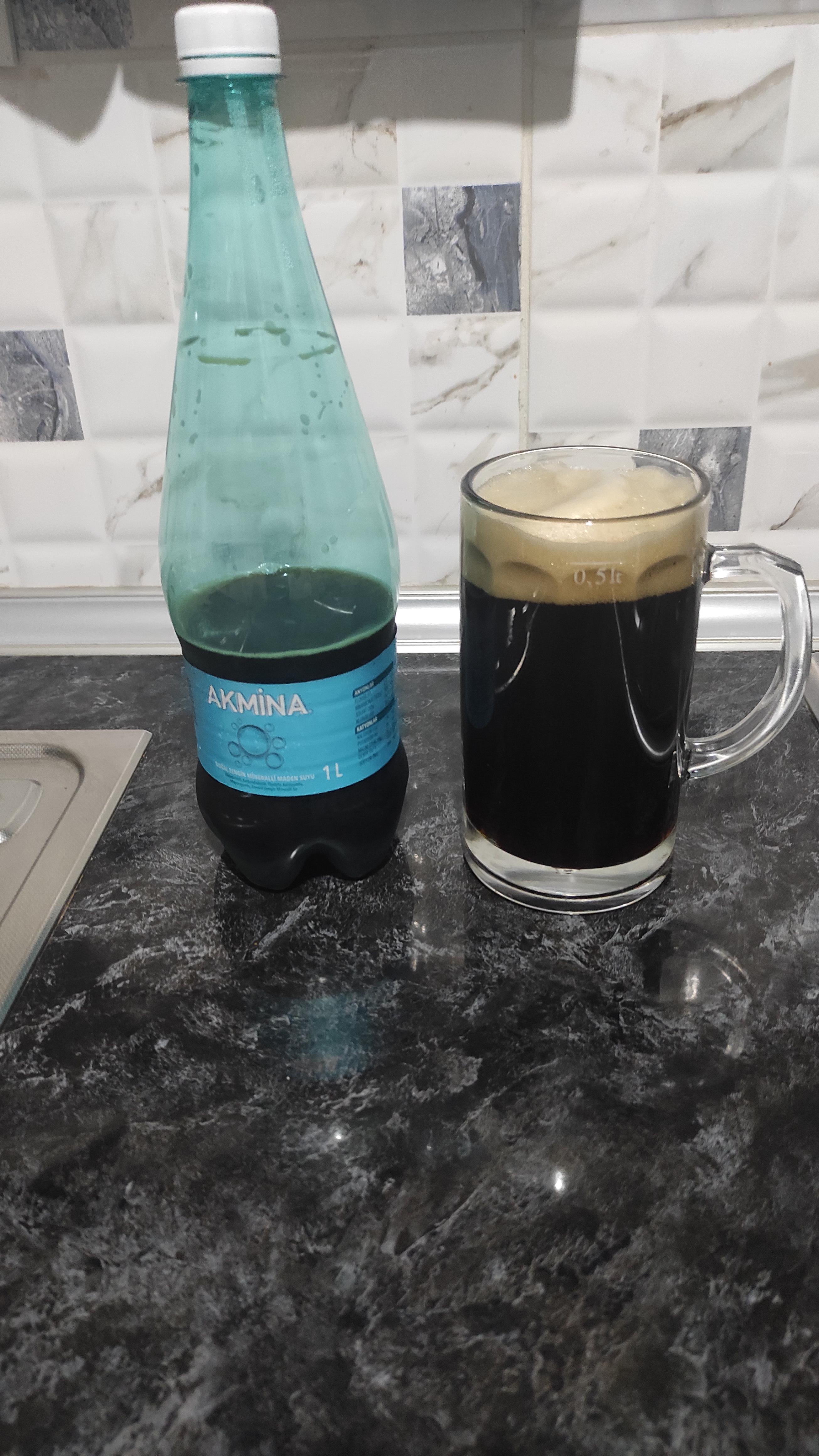

Vino GOB Irish Stout. 2 adet 1000/405 küp şekerle 18 gün akmina şişede beklettim. Yeterince gazlı, dolgun, kalıcı köpüklü, karamel tahıl aromasıyla güzel farklı bir bira oldu. Pilsen, lager tarzı dışında daha dark bir tat için denenmesi tavsiye edilir.

Şişeleme şekerinin biranın tadının hafif veya ağır olmasına bir etkisi olmaz. Sizdeki 360 lık paketin toplam ağırlığı muhtemelen 750 gramdır. Yani şeker başına 2,08 gram düşer. Kişisel tercihime ve yılların verdiği deneyime dayanarak 1000/405 gramlık küpşeker paketinden yarım litreye 1 adet atıyorum. Yani 2,46 gram yapıyor. Bence 2,5 gramdan fazla şişeleme şekeri fazla. Sizin paketiniz 750 gramlıksa 2 adet küpşeker atmaktan başka çareniz yok gibi. Ben 1000/405 ve 1000/360 paketten 1 adet kullanılmasını tavsiye ederim.
