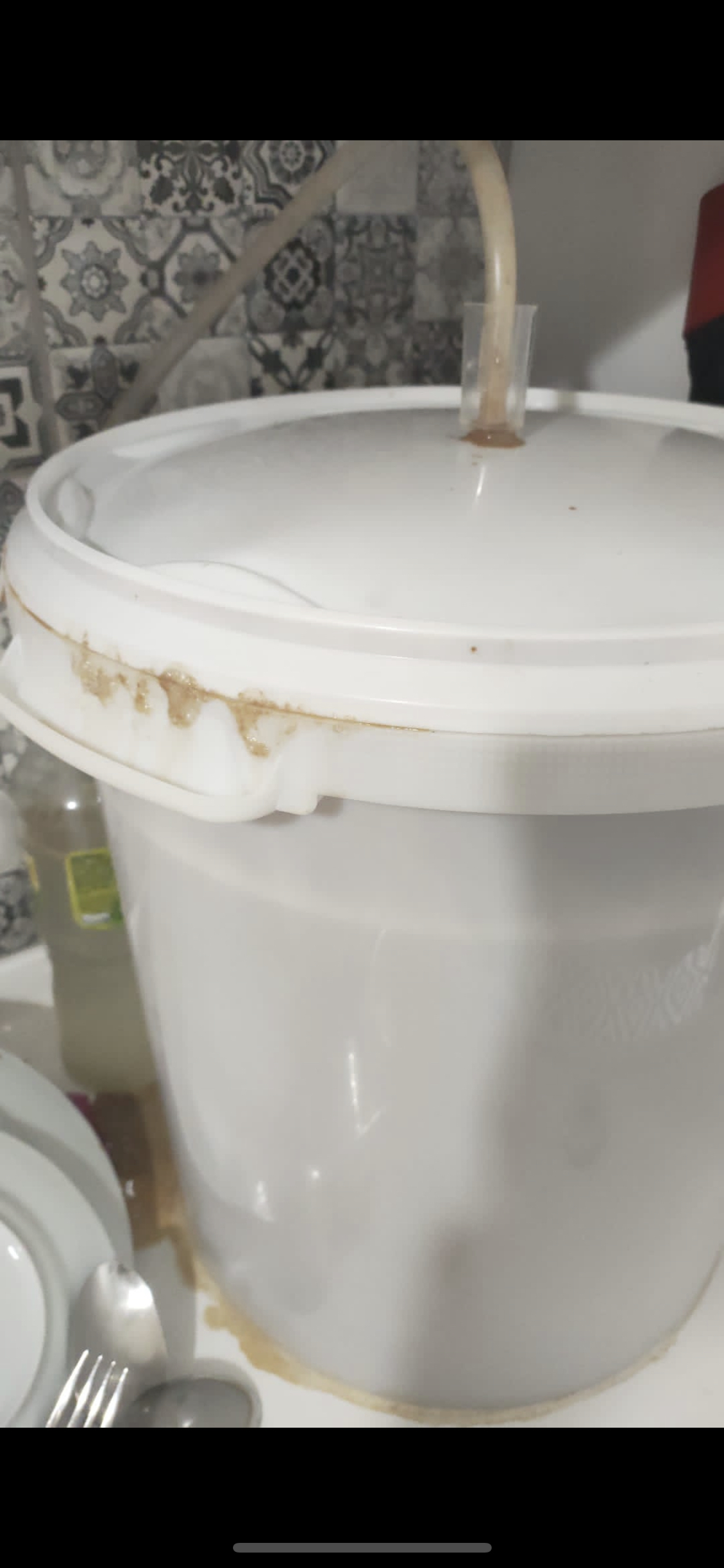

Bir kova bock, bir kova buğday. Dün itibariyle kurdum. 1100 gr şeker kullandım. Sıvı-kuru malt özü almadım. Hava kilitlerinin contalarına bal sürdüm. Olası kaçakları önlemek için en uygun yöntem diyebilirim. Şimdi 2 nisana kadar bekleyeceğiz bakalım.

Çok iyi, Bal yöntemini ilk defa duydum güzelmiş
Bence 3 Nisan olsun Dolum tarihiniz, havaların sıcak / soğuk durumuna göre garanti 18 gün iyidir Kovada
Buğday için belki Hortum / Kristal hava kilidi ihtiyacı olabilir, iyi gözlemleyin. Geçen hafta Buğday bizim akrabaya kurduk ta eski aksiyon performansını hiç kaybetmemiş hınzır Buğday

Orijinalden alıntı: kadobjk
Birde sanki hava kilitlerini çok içeri sokmuşsunuz, biraz daha yukarı alırsanız daha iyi
Bu mesajda bahsedilenler: @kadobjk
