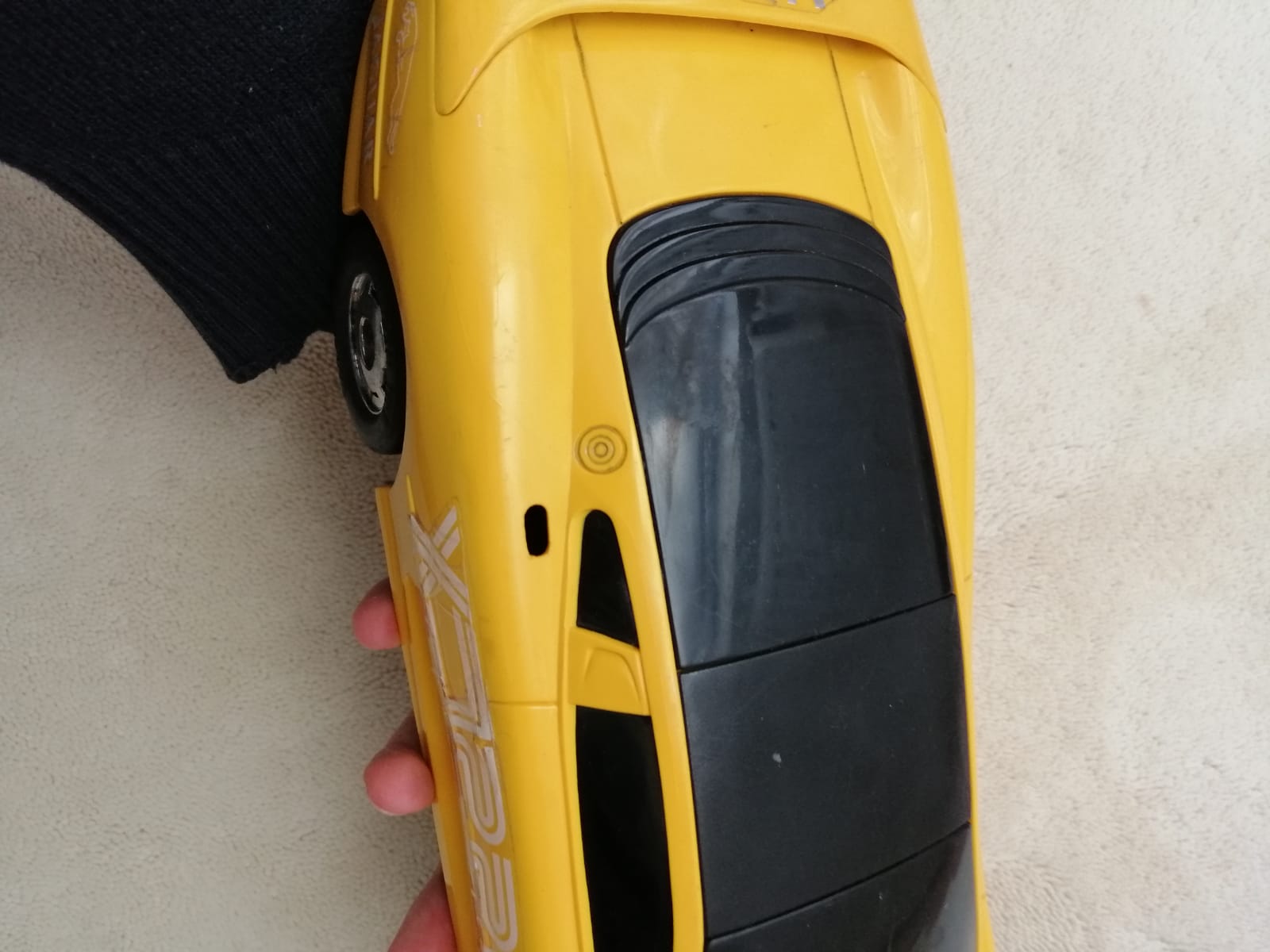

Aynı sorundan ben de muzdaribim, uzaktan kumandası kayıp bir araba var aşağıda gördüğünüz. Anteni ve kumandası kayıp anteni sanırım halletmem zor olmaz ama kumandayı nasıl bulabili...

Aynı sorundan ben de muzdaribim, uzaktan kumandası kayıp bir araba var aşağıda gördüğünüz. Anteni ve kumandası kayıp anteni sanırım halletmem zor olmaz ama kumandayı nasıl bulabilirim, veya internetten kumanda alıp frekansını vs. nasıl ayarlayabilirim?

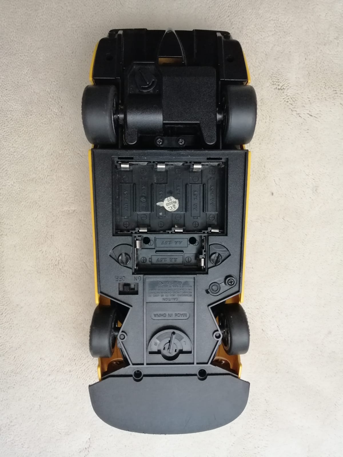

Eski kumanda frekans değerlerine göre kumanda alacaksınız. kaç mhz olduğunu ise aracın içindeki devre kartı üzerinde görebilirsiniz.
27Mhz idi ama başka 27Mhz ile denemiştim olmamıştı

Söyleyeceğim iş biraz riskli.27 mhz olduğunda ve arabanında sağlam olduğundan emin iseniz,pilleri takın ve kumandayı sökün eğerki üzerinde ayarlı bir kristal var ise kumandadan gaz verin ve kristali tornavida yardımıyla sağa sola çevirin araç sinyali aldığında tekerler hareket edecek orada bırakın ayarlamayı.sabit kristal varsa kumandada bu olmaz.

Devrenin fotoğrafı da bu anlayanlar için
Ayarlanabilir değil harcadınız masrafa değecek bur araç değil, bu haliyle ucuza satın gitsin. Bunda esc ve alıcı birlikte gözüküyor; Yani yine herşeyi üzerinde olan bir araç alacaksınız ve o parçaları buna aktaracaksınız ve onun kumandasını kullanacaksınız. Ya da Esc , alıcı ve kumanda almalısınız. Bunları alana kadar zaten daha kaliteli araç alırsınız. Eskiden olsa en azından aynı fiyata geliyorsa deneyin derdim ,öğretici olduğu için ama vergiler yüzünden 1 yıldır tek bir parça bile alamadım! Eskiden rc tekne yapardım kendime ama artık çok masraflı...Hobimi bile yapamıyorum!

bu jaguar xj220 değilmi? satılmadıysa hala duruyordur ve satılık mı? ne kadar istiyosunuz

satılık değil hocam :)
