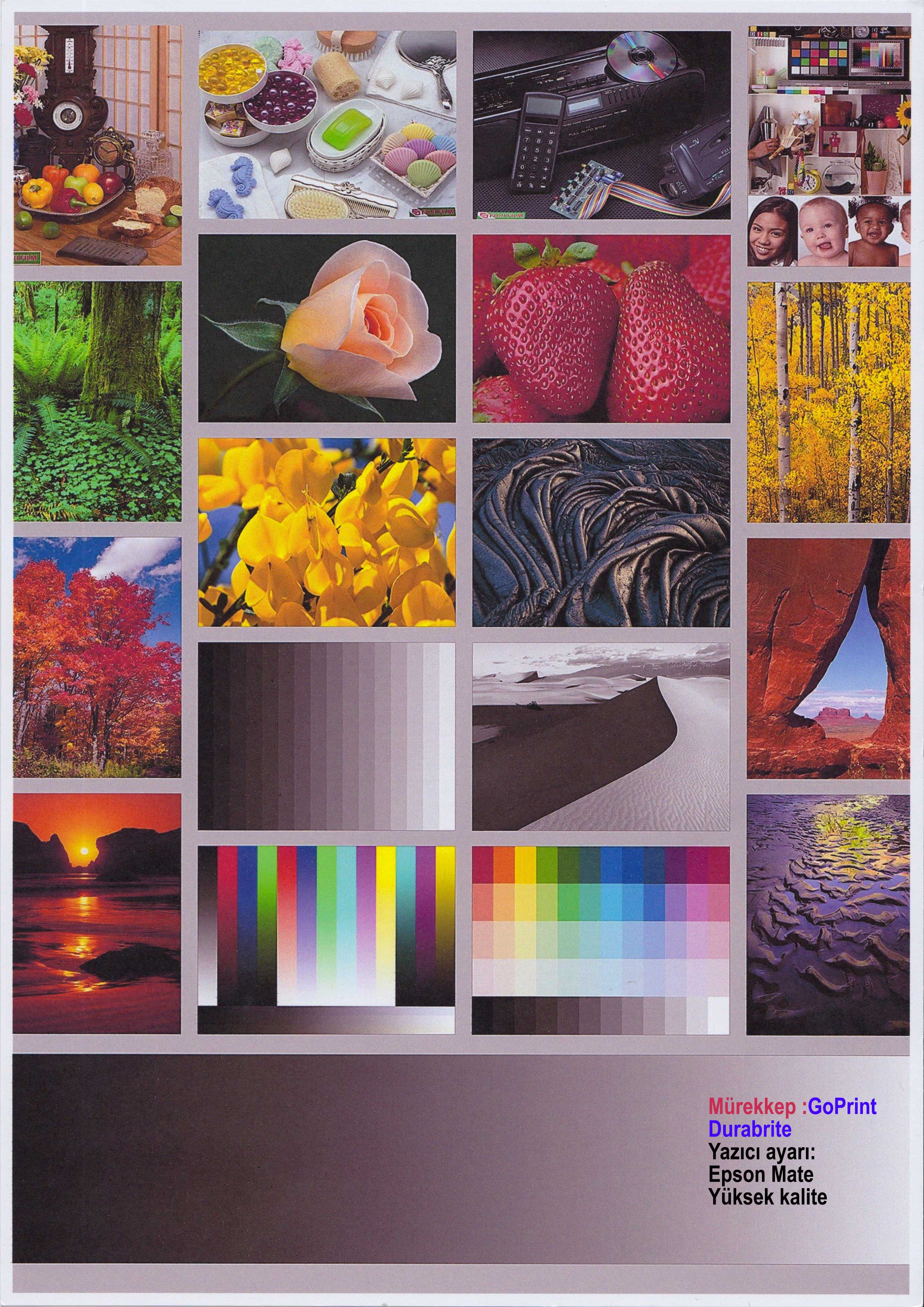

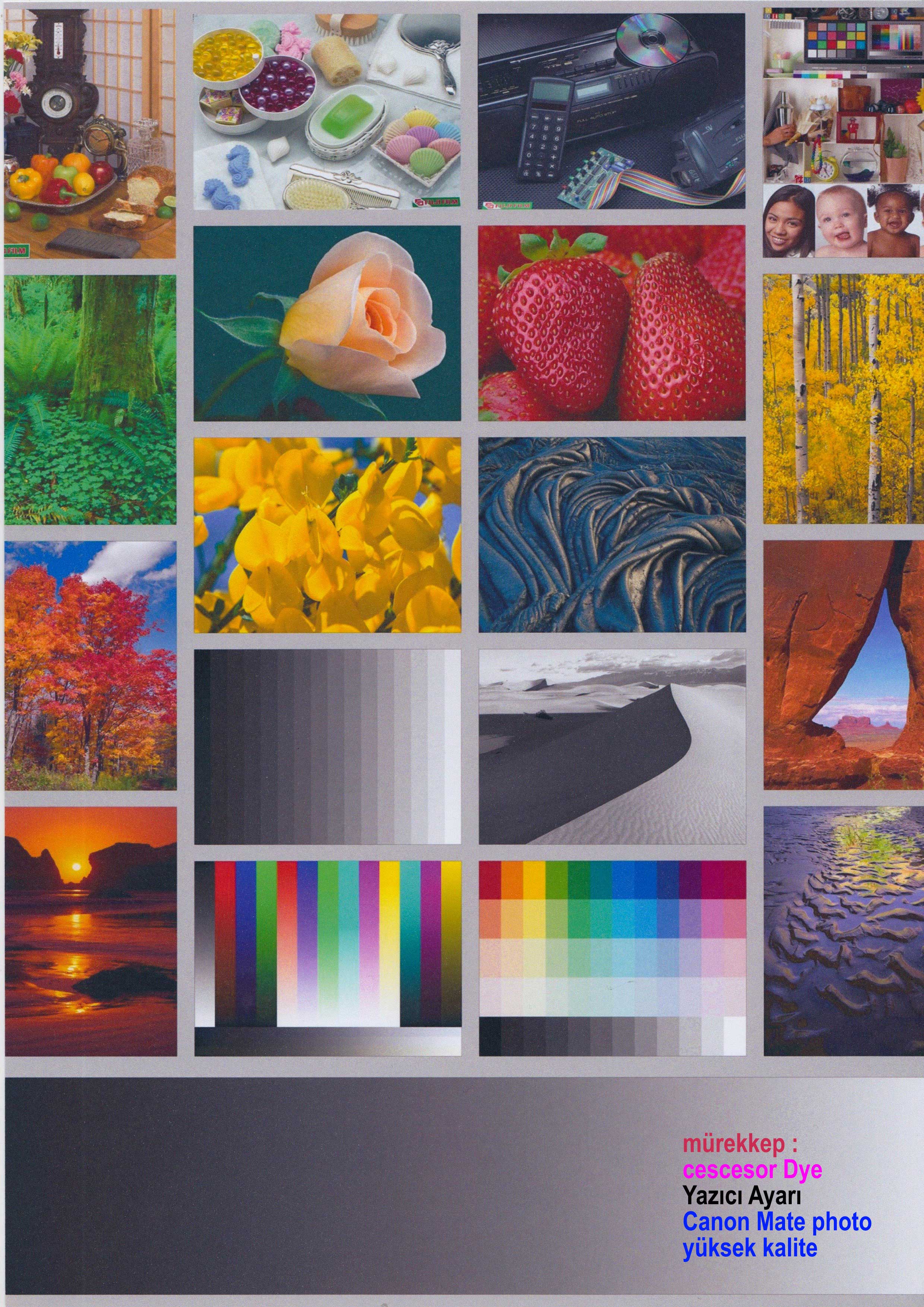

Testi yaptım arkadaşlar
Testi yaparken aşağıdaki malzemeleri kullandım
Epson wf-7515 yazıcı
Canon Mg5450 yazıcı
Xerox 160 gr mat kağıt (elimde fotoğraf kağıdım yoktu, alınca 2. testi yapacağım)
Epson durabrite orjinal kartuş
Epson uyumlu Goprint durabrite mürekkep
Epson uyumlu Photoink durabrite mürekkep
Canon uyumlu Cescesor dye chromalife v2
Öncelikle epson orijinal kartuş ile muadil epson uyumlu goprint mürekkep arasındaki farkı göstermek istiyorum.
teste kullanılan resim
ikinci olarak aşağıdaki resmi epson yazıcıda goprint ve photoink mürekkep ile bastım . sonra canon yazıcıda cescesor mürekkep ile çıktı aldım
orjinal resim
tabiki bu teste fotoğraf kağıdı kullanmak iyi olurdu. Fakat muadil boyalar konusunda, az çok fikir sahibi oldum diyebilirim.
Netice itibariyle muadil boyaların siyah tonları çok zayıf. siyahların zayıf olması çıktıdaki netlik ve keskinlik kalitesini düşürüyor. Bu ne yazık ki bir gerçek
Şaşırtıcı bir şekilde goprintin mürekkebin resmin siyah bölümlerinde daha başarılı olduğu gördüm. bursa kartuştan aldığım photoink konusunda hayal kırıklığına uğradım desem yeridir. siyah tonlar çok soluk :((
Barsoy kardeş eminmisin photoink durabrite mürekkep konusunda :)
Fotoğraf kağıdı aldığımda sonuç daha net anlaşılacak.
isteyen arkadaşlar test dosyalarını indirip yazıcı ile basabilirler. Karşılaştırmış oluruz
resimleri tarayıcı ile aktardığım için çıktı kalitesi tam olarak görülemiyor.
Herkese kolay gelsin iyi çalışmalar

12 yıl (2845 mesaj)
Goprint iyiymiş de bu testi nasıl yaptın, iki mürekkebi aynı kartuşta mı denedin?
Bu mesajda bahsedilenler: @cavlakcekirge
12 yıl (81 mesaj)
Barsoy testi yaparken yeni bir t1291-t1294 dolan kartuş seti aldım
photoink mürekkepleri buraya doldurdum
Goprint mürekkepler zaten t1301-t1304 kartuşlarında doluydu
Önce t1301-t1304 kartuşları ile print aldım daha sonra kartuşları çıkarıp photoink dolu t1291-t1294 kartuş setini taktım. kartuşları tanıdı kafa temizleme yaptım. yazıcı kafasında eski mürekkep kalabileceği için 1 gün boyunca farklı çıktılar aldım gün sonunda test sayfasını bastım sonuç böyle gelişti
aslında yapmak istediğim şey t1301 kartuş setine photoink mürekkebi koyarak deneme yapmaktı. t1301 setini goprint mürekkepten nasıl temizlerin diğer boyayı doldururum bilmiyorum ?????
Şöyle bir soru sorayım kartuş türleri çıktıya etki ediyor mu ???? bunu aslında test değişkenlerini standart hale getirip iyi denemeler yapmak gerek. Barsoy senin tank sistemine başka bir mürekkep koyup deneme yapman daha zor olsa gerek. Ama test sayfasını çıkarıp burada paylaşırsan sevinirim :))
Fakat ben asıl sorunumu çözmüş değilim hem goprint hemde photoink mürekkeple 80 gr lık fotokopi kağıdına yazıcı ayarı düz kağıt baskı kalitesi normal olmak şartıyla ne kadar döküman yazdırsam benzer çizgiler oluşuyor. orjinal kartuşlar ile yaptığım denemede asla böyle bir çizgi oluşmadı. burdan yazıcı kafasına zarar vermediğim sonucu çıkabilir ki zaten kafa arızalı ise paylaştığım çıktıları almam imkansız olur. O yüzden delireceğim bu niye oluyor
goprint hemde photoink mürekkeple 80 gr lık fotokopi kağıdına epson mate kalite modunda yazdırdığımda böyle çizgiler oluşmuyor
Ben her dökümanı epson mate kalite ayarlarında yazdıracaksam işim var demektir :)))
< Bu mesaj bu kişi tarafından değiştirildi cavlakcekirge -- 24 Ocak 2015; 1:50:11 >
Bu mesajda bahsedilenler: @polater , @barsoy , @mimleon
