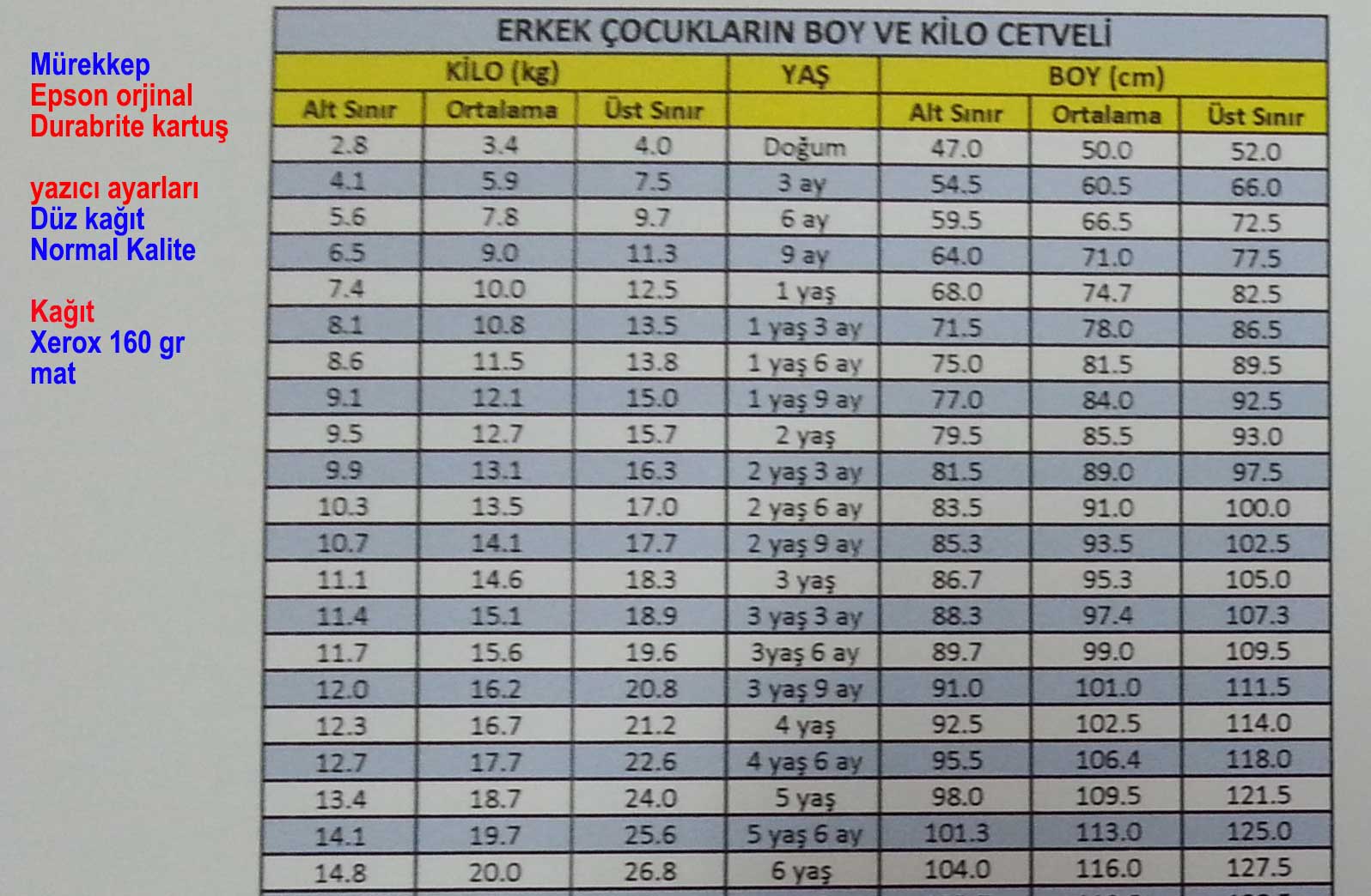

Barsoy bana aşağıdaki kartuş setini gönderdiler kartuşların dolum deliklerinin dışında hemen alta bir delik daha var .Bu delik açık olmak zorunda galiba. Bazı kartuşlarda bu deliğin kapalı olduğunu gördüm. bunun hikmeti nedir biliyormusun ?
Benim kullandığım xerox kağıt bu .
Yukarıdaki kağıdı kullanarak alğıdım exel çıktıları.... resimler cep tel. çekildi kalitesiz
Bugün muadil mürekkeple sonuç alamayınca orjinal kartuşları taktım. Yazıcı ayarlarından Düz kağıt ve normal kaliteyi seçerek arka arkaya 30, 40 A4 çıktı hiç bir problem yaşamadım sonuç güzeldi. Dolan kartuş sistemini taktım muadil mürekkep ile senin dediğin yazıcı ayarı Epson Matte kaliteli seçerek 30-40 A4 çıktı daha aldım istediğim gibi olmadı ama kötünün iyisi idi.
işin özü bitmeyen kartuştan Photoİnk marka durabrite mürekkep seti alıp deneyeceğim. Photoink mürekkebi aldıktan sonra şimdiki muadil mürekkebin olduğu dolabilen kartuşlara direk doldursam bir problem yaşarmıyım. Problem olur diyorsan Yeni mürekkebi doldurmadan önce eski mürekkebi kartuştan nasıl boşaltır temizlerim.
