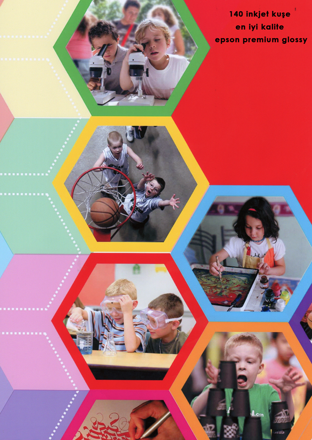

mürekkep meselesi o kadar da karmaşık değil aslında. evet 7515'in orjinal kartuşlarında durabrite mürekkep vardır ve evet durabrite mürekkeplerle alınacak baskılar 6renk olan clarianın sadece 4 renginin kullanılabiliyor olmasından ötürü renk tutarlılığı konusunda bir parça daha başarılı olacaktır ancak bu durum fotoğraf kağıdına baskılarda daha belirgin oluyor düz kağıtta çokda dert edecek seviyelerde olmuyor. işin özeti şu ki; muadil mürekkep üreticileri durabrite'ta claria kadar başarılı değiller ve mürekkebi püskürten nozüller daraldıkça daha kıvamlı durabrite mürekkep sorun çıkartabiliyor. ancak daha akışkan olan claria ile püskürtme problemleri ile daha az karşılaşıyoruz. claria gibi dye bazlı L100-L200 mürekkebi kullanan arkadaşın paylaştığı tecrübede olduğu gibi. 711-1281-1291-1301 vs. tip kartuş kullanan cihazlarda bence en iyi kombinasyon dolan kartuş ve claria mürekkeptir.
ne kadar yardımcı olur bilmiyorum ama aşağıya sizin paylaştığınız resim dosyasını bende bir iki ayrı şekilde bastım. kağıt olarak 120 gr standart düz kağıt ve 140 gr inkjet kuşe diye isimlendirip sattığımız kağıtları kullandım. kalite seçeneği ve kağıt türü üzerlerinde yazıyor baskıları satmakta olduğumuz epson claria mürekkep ile epson px730'da yaptım gene aynı cihazın tarayıcısında 200 dpi'da taradım. px730 6 renk kullanan bir yazıcı dolayısıyla renk konusunda wf7515 ile farkları olacaktır elbette ancak claria mürekkebin düz kağıtta vereceği sonuç açısından belki bir fikir verebilir.

ERDEM baskı verdiğiniz bilgiler için teşekkür ederim. Aydınlatıcı oldu. Bu yazıcıyı alırken özellikle durabrite mürekkebin suya dayanıklı ve kağıttan çıkmayan bir mürekkep olması tercihimdi. Kullandığınız 120 gr kuşe üzerine bir damla su damlattığınızda claria mürekkep dağılıyor mu merak ediyorum. Dye bazlı olduğu için mürekkep dağılır galiba. Elimdeki mürekkepleri bitirip birde L100-L200 epson mürekkepleri deneyeceğim.
