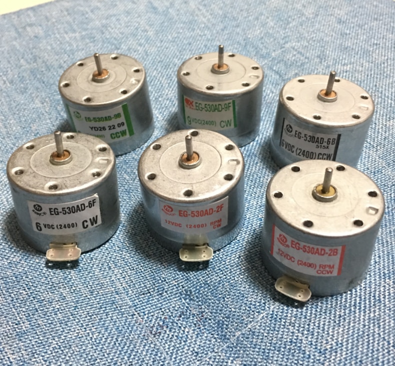

Oyuncak motoru yassı olanları diyorsan onlar güçsüz gelir. Rotor çapı küçük olduğu çin torku çok zayıf oluyor. Oyuncak motoru büyük tipteyse plaket delebilir.https://www.google.com/search?q=oyuncak%20deney%20motoru%20motoru%20büyük%20boy
Ya da teyp motoru da olabilir. İçindeki sürücü devresini sökünce plaket delmek için ideal güç ve hızda bir motor elde edebilirsin. Sürücü devresi çıkarılmış teyp motoru ile en sert epoksi plaketi bile rahatça delebiliyorum.

Yassı dediğim bunlar işte. Plaket delinmez bununla. Bu motorların büyük yuvarlak olanları var onlarla delinebilir.

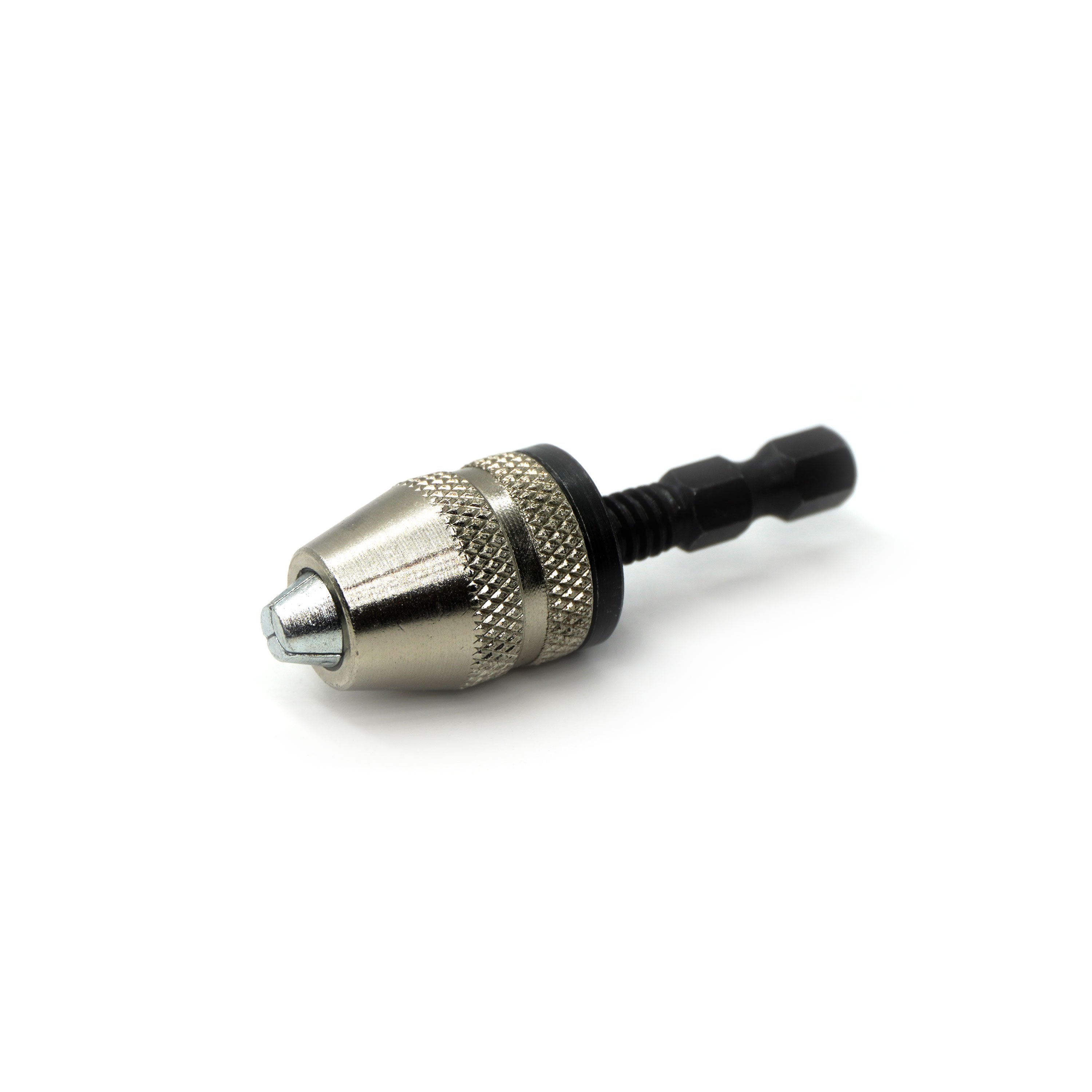

elinde akülü vidalama cihazı varsa, ona takabileceğin, mini mandrenler de var. alacağın yere göre, 20-45 tl arasında fiyatı değişiyor.

Ufacık şey 45 lira mı?
Bu mesajda bahsedilenler: @dergul
bauhuas'ta 45 tl, aşağıdaki linkte ise 21 tl. dediğim gibi markasına ve aldığın yere göre, fiyatı değişiyor.
https://www.nalburcuk.com/urun/yerli-hobi-bits-sapli-mini-mandren-0-5-4-mm
