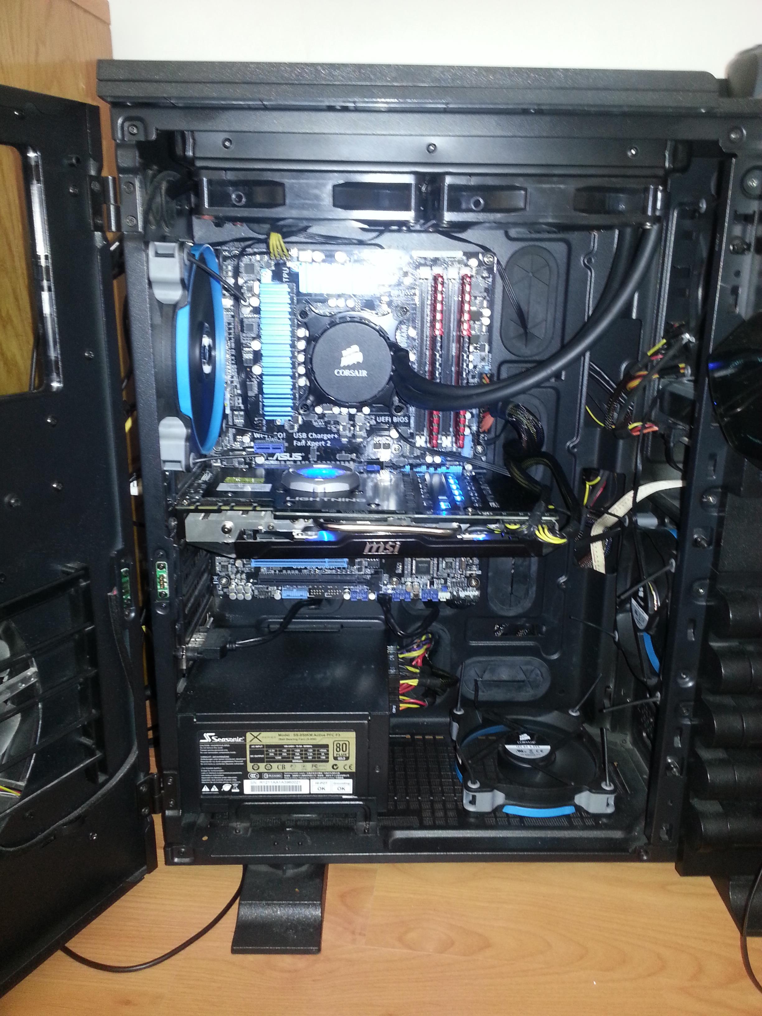

YAn kapakta ve önde iceri ufleyen 2tane 20cm thermaltake fanlar var.
FanLardan 0ses geliyor fan kontrolcu ile kullanıyorum.
SUnu kesinlikle soyleyevilirim ki fan kontrolcüsü ile son devirde tum fanlari kullaninca baya bir ugultu olmasına rağmen ve sirkülasyonu cok iyi olmasına ragmen kasa fanlarının sicakliga etkisi en yoğun kullanımda dahi en fazla 1 max 2c fark ettiriyor..hem işlemciye hemde ekran kartına. .
Bosta ise hic faydası yok kesinlikle kasa fanlarınin.
H110 sivi soğutma var.
Boşta mevsime göre sıcaklık değişmekle birkikte ankarada 29c civarında fanlar 1000rpmde donunce aldığım sonuçlar su sekilde islemci ve ekran karti bosta 31-32c civarında. .
PRime95 ile % 100 kullanimda 1300rpmye çıkıyor h110 fanları ve islemci sıcaklığı 59-62c civarında.
Ekran Kartı ise hangi oyunda hangi ayarlarda oldugu önemli sicaklik için aa 4x 1080pde bf3te 71-73c max iken aa 2x yapınca 61c civarında.
Assassin's Creed 3tede bu civarda.
Fanların donus hızını ve ortam sıcaklığını yazmadan herkes ne kadar yazarsa yazsın boş.
KASANIZ GENİŞ ISE HIC BIR ANLAMI YOK KASA FANLARININ OLAYIN ÖZÜ BUDUR.
SIstemim
Intel Core i7 3770k @ 4.5 Ghz v1.2 || Asus p8z77-v pro Mainboard ||2 GB MSI Lightning gtx 680 || Corsair neutron gtx 120 gb Solid State Drive || Corsair Vengeance 16000mhz cl9 2x4gb 1.5v || Western Digital green 500 gb || Seasonic x 80+ 850w Gold PSU || Corsair H110 || Thermaltake level 10gt || || Acer gnhbmid 23.6'' 3D Led Monitör || Logitech Rumble gamepad ||Xbox wifi gamepad Logitech x530 5+1 Ses Sistemi || Razer Deathhadder 3200 v2 mouse
