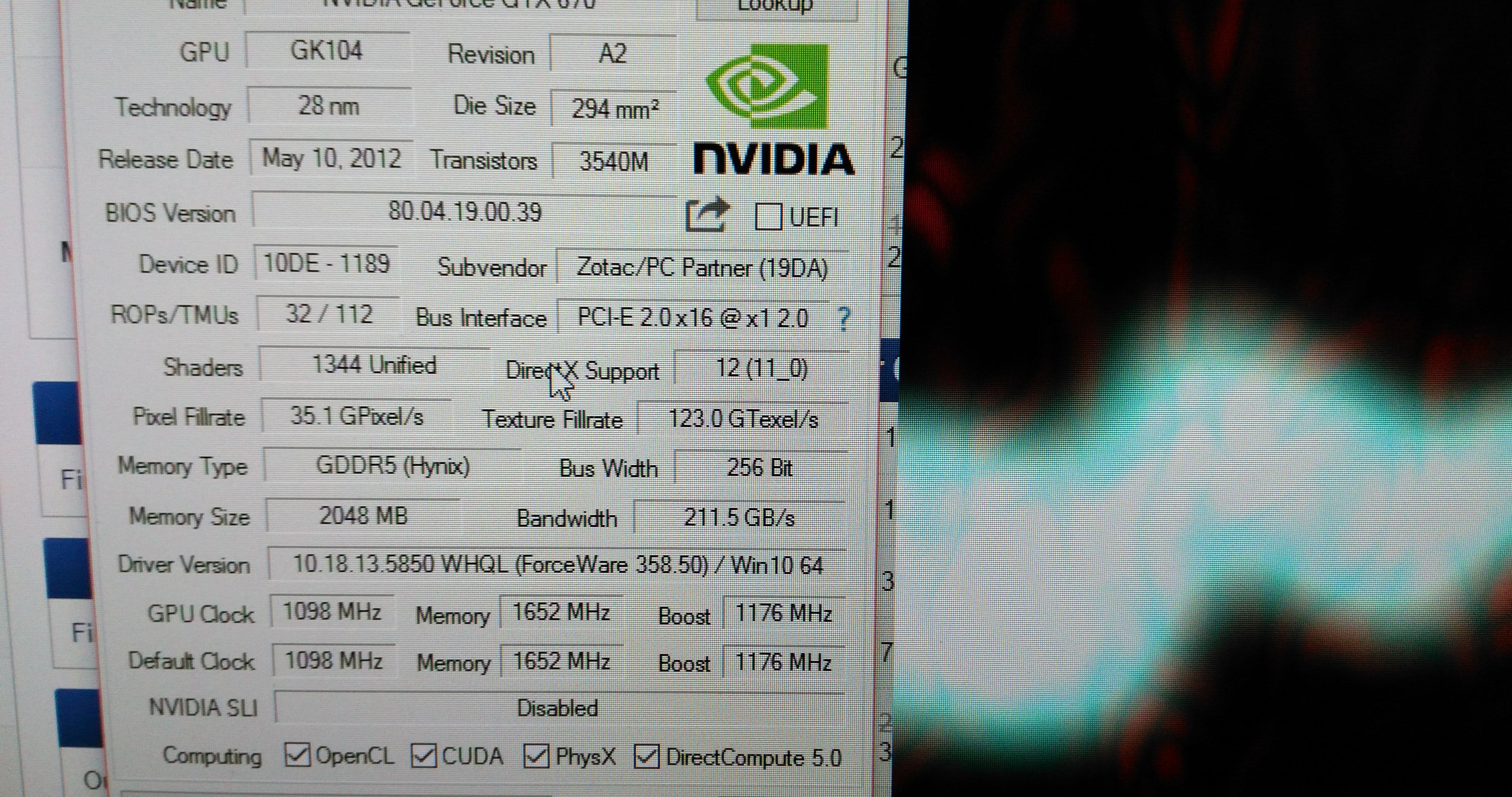

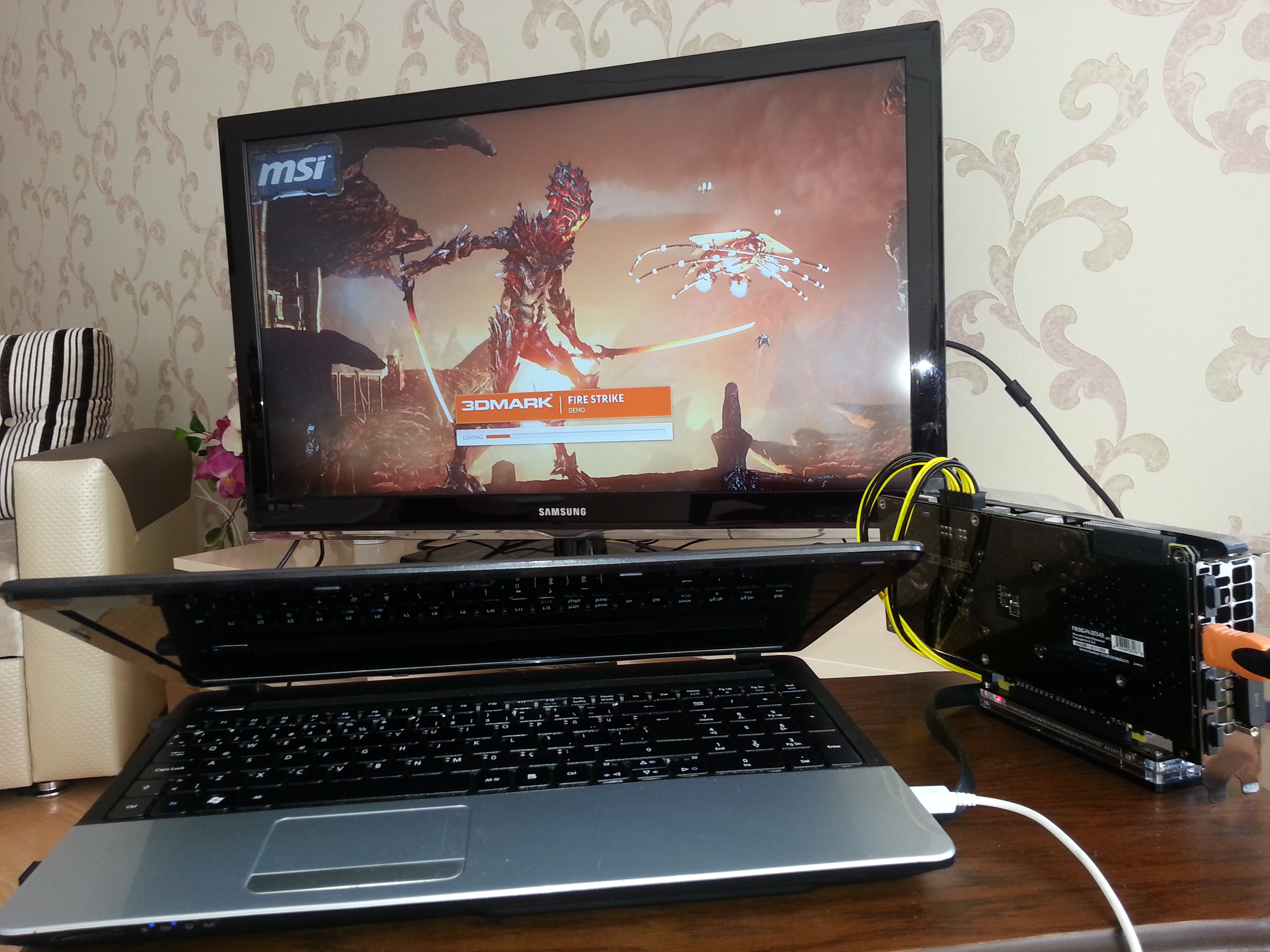

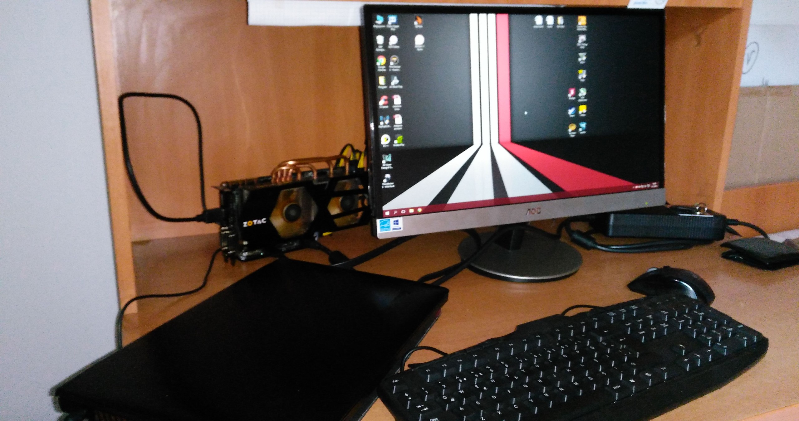

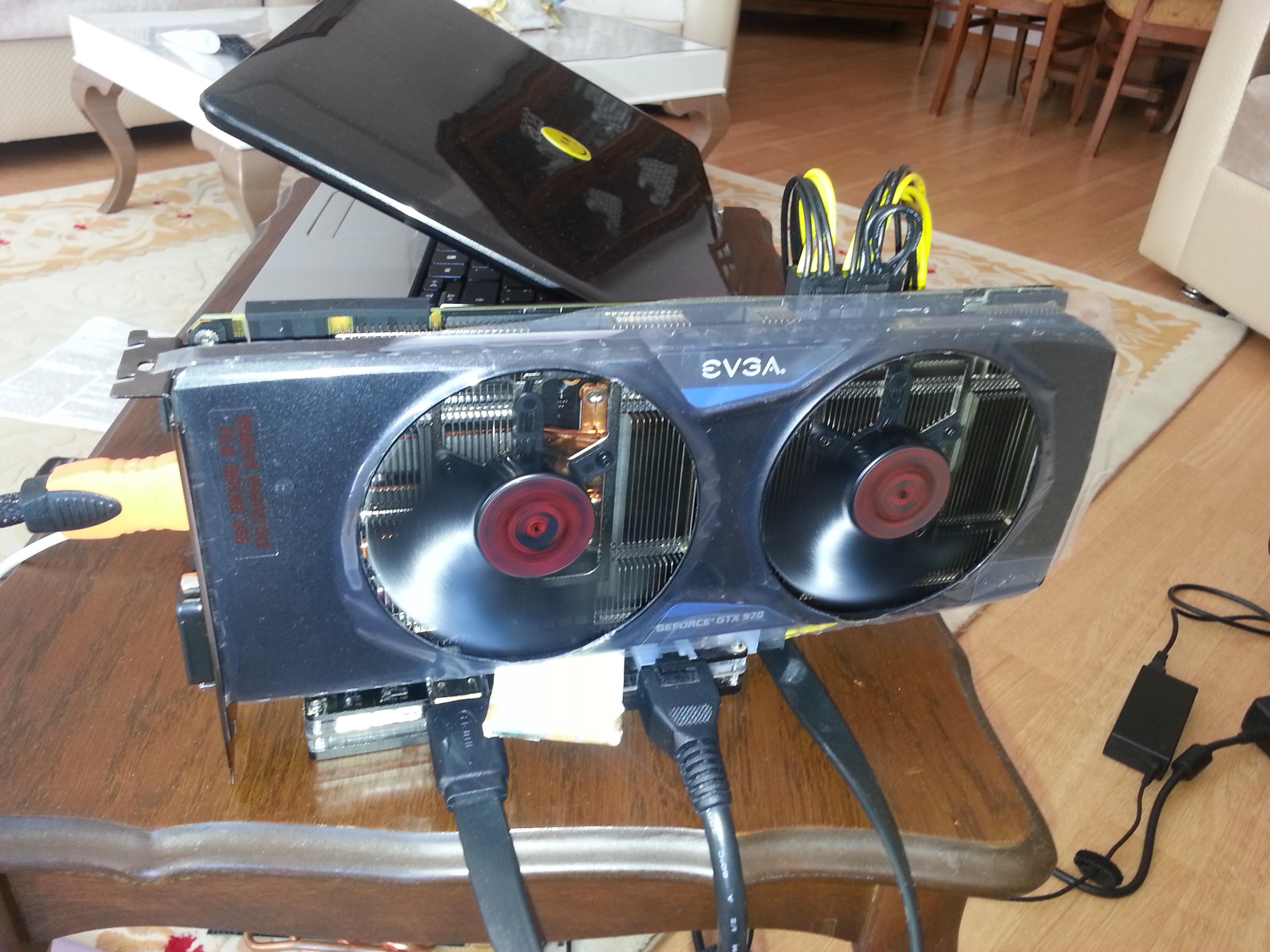

Merhaba arkadaşlar. Fotoroman'ın eGPU sistemini kendi bilgisayarımda denedim. Bu imkanı sağladığı için Fatih Abime de teşekkürü borç bilirim
Lenovo IdeaPad Y500 (SLI OLMAYAN MODEL) i7-3630qm + 8gb RAM + 2gb DDR5 Gt650m + ssd +hdd+ ...
AOC i2269Vwm
Zotac GTX670 AMP! 2GB
EXP GDC Beast (mini pci-e)
Dell DA-2 220W
Öncelikle bir detaydan bahsetmek istiyorum. Bu bilgisayarı SLI destekli ürettikleri için intel hd graphics'i donanımsal olarak devre dışı bırakmayı tercih etmişler. İntel hd hiçbir şekilde açılmıyor ve eGPU nun işlediği görüntüyü laptop ekranından alamıyorsunuz.(daha sonra piyasaya sürülen, aynı kasayı kullanan y510p modelinde intel hd aktif durumda)
eGPU Setup yazılımını kullanmadım. Lenovo laptoplarda mini pci express girişinde whitelist var. Her nasıl oldu ise eGPU donanımı whitelist'e takılmadı.
Bilgisayarı kapattım.
Arkasını açtım.
wifi kartını söküp eGPU sistemini bağladım.
Bilgisayarı açtım.

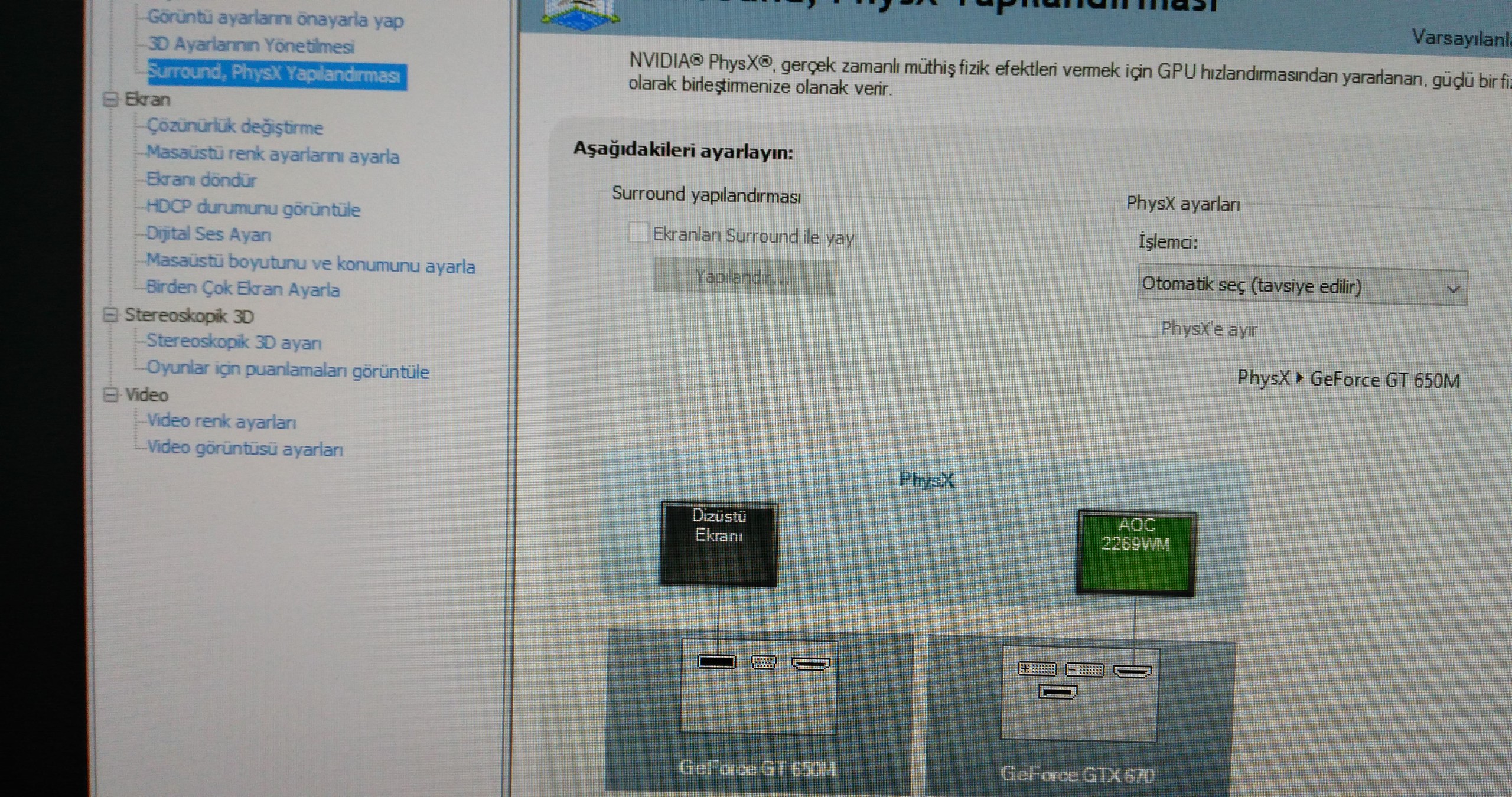

Aygıt Yöneticisinde GTX670 Göründü.
GTX670 Driver'ını nvidianın sitesinden indirip temiz kurulum yaptım.
Gt650m ve GTX670 beraber çalıştı. Hiçbir problem yaşamadım.
Laptobun ekranı Gt650m'den görüntü aldı. Monitör GTX670'in üzerinden görüntü aldı.
Windows üzerinden çift ekran kullanabildim.

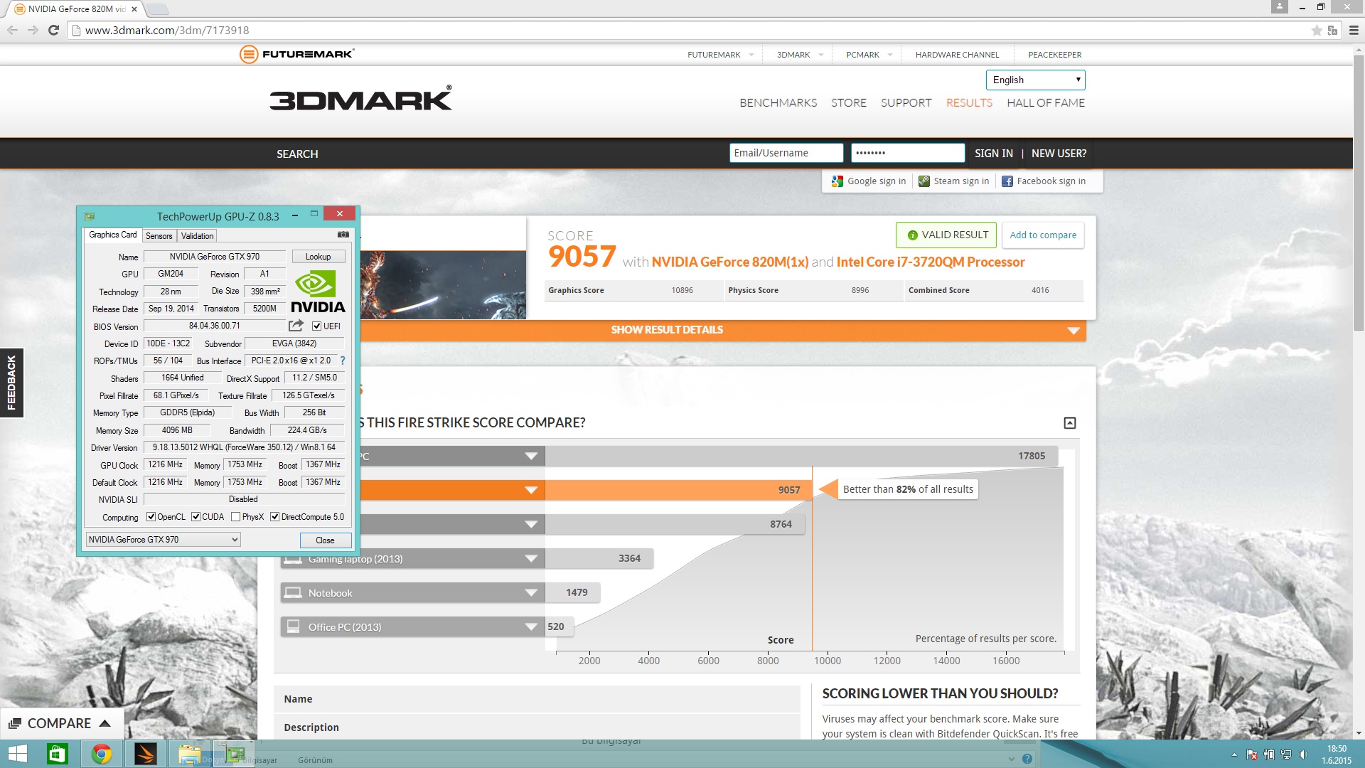

< Resime gitmek için tıklayın >< Resime gitmek için tıklayın >< Resime gitmek için tıklayın >< Resime gitmek için tıklayın >< Resime gitmek için tıklayın >
3DMARK F.S. Graphics Score(GTX670) : 6595 TIKLA
3DMARK 11 Graphics Score(GTX670) : 8416 TIKLA
3DMARK 11 Graphics Score(GTX670 OC) : 8893 TIKLA
3DMARK 11 Graphics Score(GT650m OC) : 2476 TIKLA
Vize arifesi olduğu çin sadece Whitcher 3 oyununu deneyebildim. (1920*1080 çözünürlük. OC yok)
GTX670 - Orta ayarlar 25-30fps
Gt650m - En düşük ayarlar 15fps

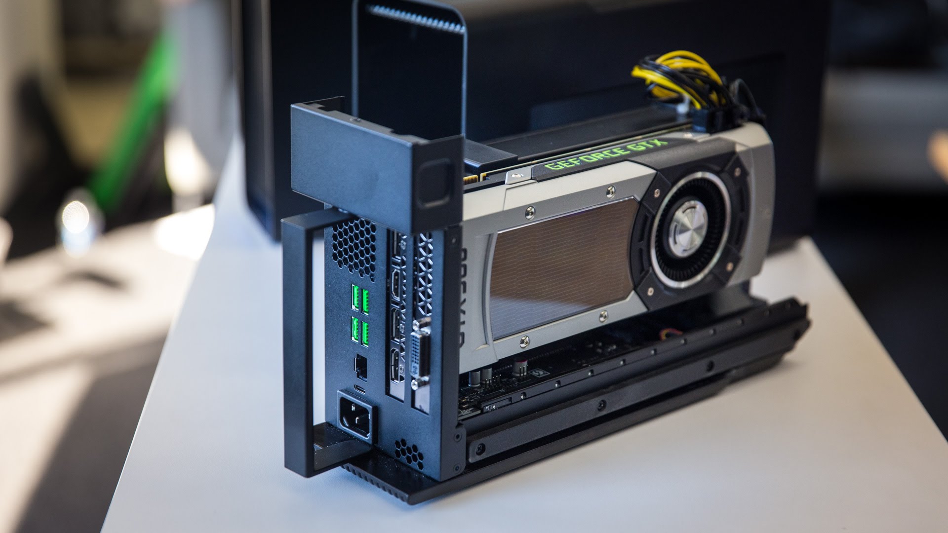

eGPU cozumu olarak goze carpan iki urun var, duymus olabileceginiz razer core sadece kendi urunlerine yonelik degil teknolojiyi kullanmak isteyen butun firmalara bu urunun acik oldugunu belirttiler yani razer core u kullanmak icin illa razer laptopa ihtiyac olmayacak.
ikinci bir urun ise Asus un yeni duyurdugu ve hakkinda cok bir bilgi olmayan Asus ROG XG Station 2. Bu urunu asus piyasadaki diger firmalarinda kullanmasina olanak verirmi bilinmez fuarlarda 13 inclik icinde i7 6700HQ olan detaylarini vermedigi bir laptop ile demosunu yapiyor.
< Resime gitmek için tıklayın > < Resime gitmek için tıklayın > < Resime gitmek için tıklayın >
Hizla yol alan bir standarttan bahs ediyoruz yakinda guzel gelismelerin olacagi kesin fakat pek ucuz olacaginida sanmiyorum. oncelikle thunderbolt 3 destekli bir laptop lazim ki buda yeni laptop almak demek. ikincisi eGPU cozumlerinin fiyatlari cok ucuz olacak gibi durmuyor. Razer core urunu 500 dolarlik bir fiyat etiketine sahip, asus henuz urunu hakkinda bir fiyat aciklamasi yapmadi.

öncelikle deneme fırsatım olan dell i5 4500u notebooku çalıştıramadım, çok çok garip birşeyle karşılaştım daha önce hiç duymamıştım, egpu bağlı açınca notebooktan kamyon geri vitesi gibi 3 tane uayrı sesi geldi :) neyse açtık driverını kurduk gayet düzgün çalışıyor gibi görünüyor, nvidia denetim masasında 970 görünüyor, gpuz de filan ama hiçbir zaman devreye girmiyır, asıl gariplik daha bu değil, notebookun dgou 840m ve biz egpu yu bağlayınca o otomatik olarak kullanılamaz oluyor, aygıt yöneticisinden aktifleştiremiyorsunuz hata veriyor, egpu yu çok güzel görüp tanımasına rağmen harici monitöre takınca hiç görüntü gelmiyor, zaten görünüyor ama çalışmıyor demiştim, kısacası benim anladığım anakart veya bios nedenli olarak egpu takıl9ınca dgpu da egpu da kullanılamaz oluyor, daha da garibi benin usb de yüklü olan egpu setup dan dgpu yu iptal etmek için girdiğimde dgpu off görünüyor, egpu takınca dgpu kullanılamaz oluyor demiştim ama egpu setupta off olarak görüneceğini beklemiyırdum, neyse bari igpu ile egpu yu pci compaction yaoayım dedim onu da beceremedim, sistem UEFI olduğu için usb den boot yapıyorum ama sonrasında chainload yapamıyorum, böyle garip bir tecrübe işte ama tahminim tüm sorunun kaynağı UEFI bios olması çünkü dediğim gibi egpu takılı iken başlatınca alarm sesi gibi 3 tane uyarı sesi alıyoruz sonra açılıyor, son olarak bu time delay yapan exp gdc üzerindeki tuşları da değiştirerek denedim nafile,

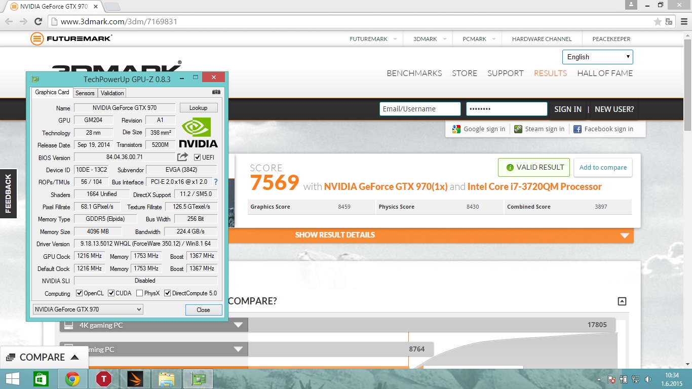

ikinci deneme gtx 970 denemesi, resimlerde de görünüyor kart tamamen sıfır ve masaüstünden önce ilk kez egpu olarak çalışma şerefine erişti kart benim olmadığı için overclock yapmadım tamamen kendi ayarları ile olan sonuçları yazıyorum, 3dmark 2013 firestrike harici ve dahili monitörlerde 10900 ve 8500 aldı, internetten bulduğum kendi masüstü değeri ise 11500 civarı, 3dmark 11 de ise 13500 aldı yine kendi masaüstü değeri ise 15500 civarıymış, GTA5 deneme fırsatım oldu, youtubedan bulduğum masaüstü 970 denemelerindeki birkaç vidyodaki aynı ayarları yaptığımda 5 ila 10 fps daha az aldım,
daha önce de konuşmuştuk bu üst fps olayını ama bu 970 testinden sonra daha da emin oldum, tam keskin bir üst fps sınırı yok ama yüksek fps olması gereken ayarlarda açınca normalde daha düük oluyor, mesela 3dmark13 ve 3dmark11 test sonuçlarına bakalım, ilkinde yüzde 94 ikincisinde yüzde 87 performans ile çalışıyor, sebebi şu 3dmark13 daha yeni bir test ve ilene görüntü daha kaliteli ve fps test sırasında 3dmark11 e göre daha düşü seyrediyor, 3dmark11 ise daha eski bir test ve ekran kartı rahat açtığı için test sırasında 3dmark13e göre daha yüksek fps ler görülüyor, yani bu test sonuşları da bizim çok yüksek fpsler alamıyoruz tezine uygun çıktı, yani siz GTA5i yüksek ayarlarda 30-40 fps oynamak isterseniz masaüstü performansına daha yakın oluyor ama biraz daha ayar düşürüp fps yi 60 üzeri oynayacağım derseniz masaüstünde aldığı performans ile arasondaki fark açılıyor, aslında bu çok mantıklı oyun ne kadar kaliteli olursa olsun oyunu işleyen ekran kartındaki işlemci yani bizim veri aktarımı ile alakalı değil ama ekrandaki saniyede alınan görüntü sayısı tamamen bizim veri aktarımı içim kullandığımız veri yolu ile ilişkili, bizim de veri yolumuz kısıtlı olduğu için 40 fps civarı oynatacak yüksek ayarlarda oynamak en mantıklısı, bence 40 fps hatta 30 fps bile gayet akıcı, zaten izlediğiniz filmlerde fraps ı açarsanız hepsini 24fps olduğunu görürsünüz ama hiç takılma olmaz
baya uzun oldu kusura bakmayın, ne zamandır foruma yazamıyordum acısını çıkartayım dedim

kardeşim merhaba sistemimdeki işlemci seninki ile aynı. resimleri incele ben sorunsuz bir şekilde gtx970 kullanıyorum. port değerlerine bak. Asus dahili ekran sorunsuz kullanıyordum, sadece fps 60 baraj oluyordu testlerde ve oyunlarda. üste çıkmıyordu şimdi benq monitör ile kullanıyorum.
< Resime gitmek için tıklayın > < Resime gitmek için tıklayın >< Resime gitmek için tıklayın >
dahili 610m ile Benchmark

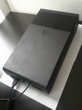

sistemi kurduktan sonra etrafı biraz düzenledim ve yaptıklarım;
< Resime gitmek için tıklayın > < Resime gitmek için tıklayın > < Resime gitmek için tıklayın > < Resime gitmek için tıklayın >

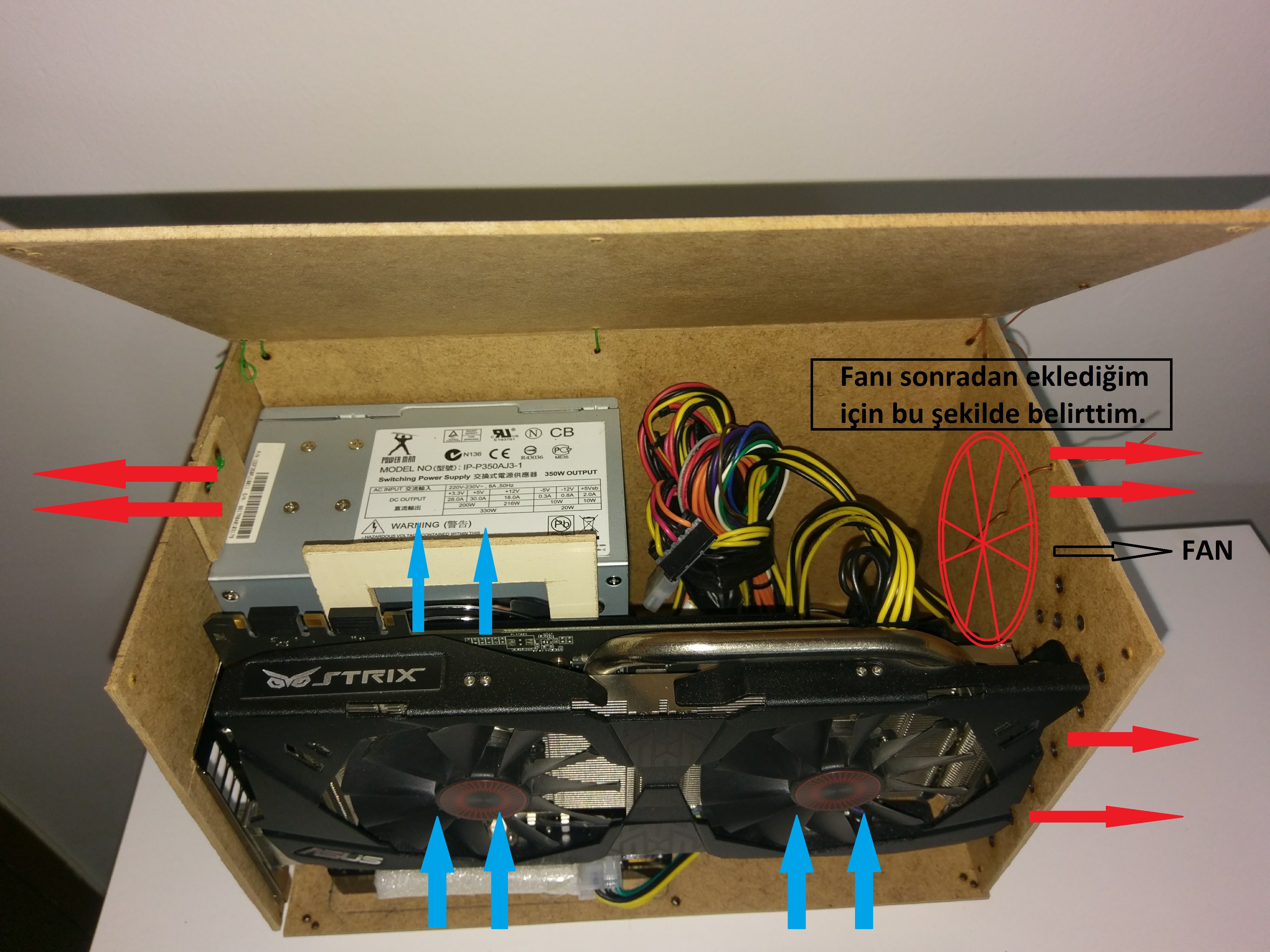

Aşağıda gördüğünüz kabin ise sactan yapılacak. 1-2 hafta sonra yapabileceğini söyledi lazer kesimci arkadaş. Geldiğinde gerçek resimlerini de atarım:
Sizinki de hp bende hp kullanıyorum fakat pavilion serisinden uyumlu olduğunu hangi kaynaktan ögrendiniz bende girmeyi düşünüyorum da

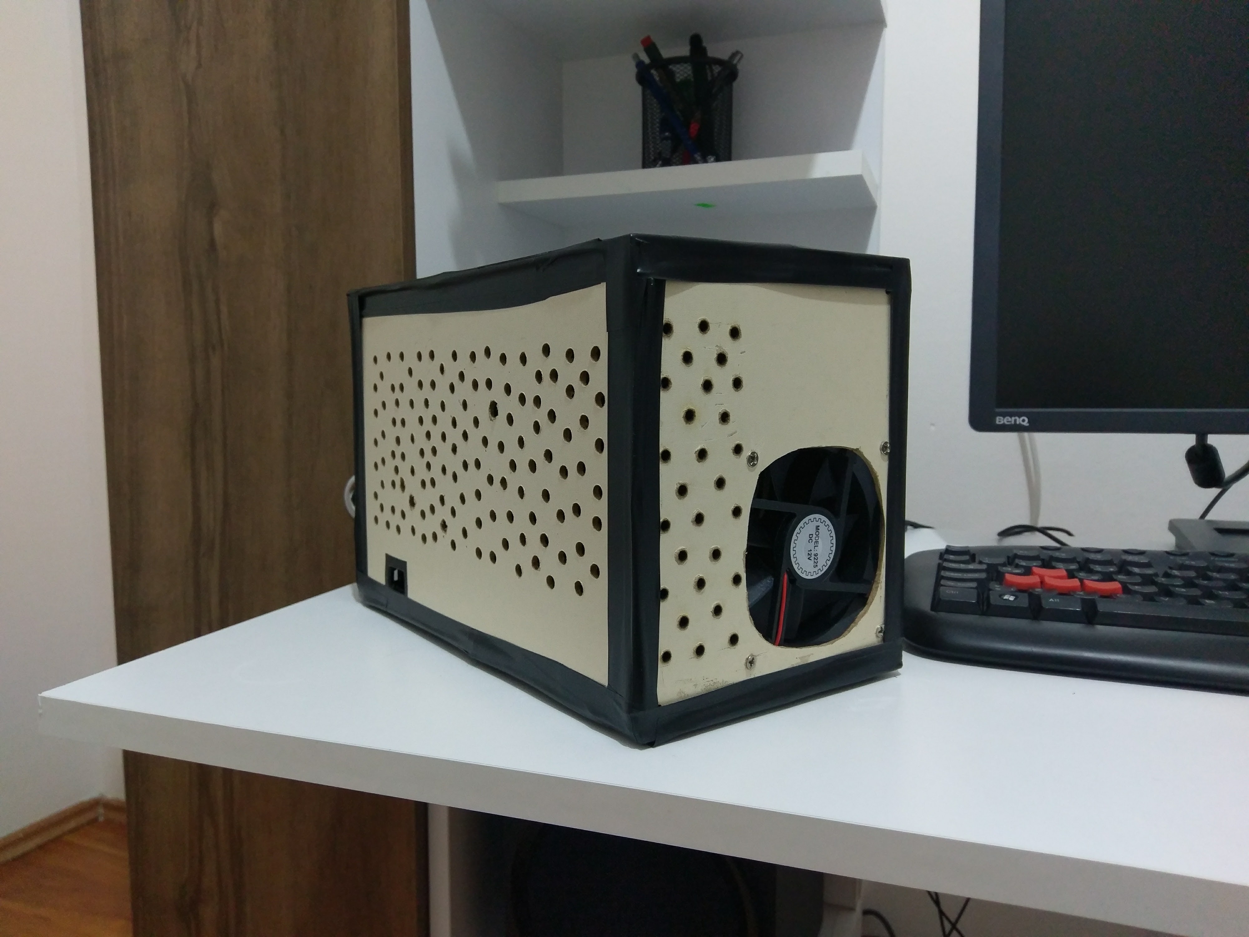

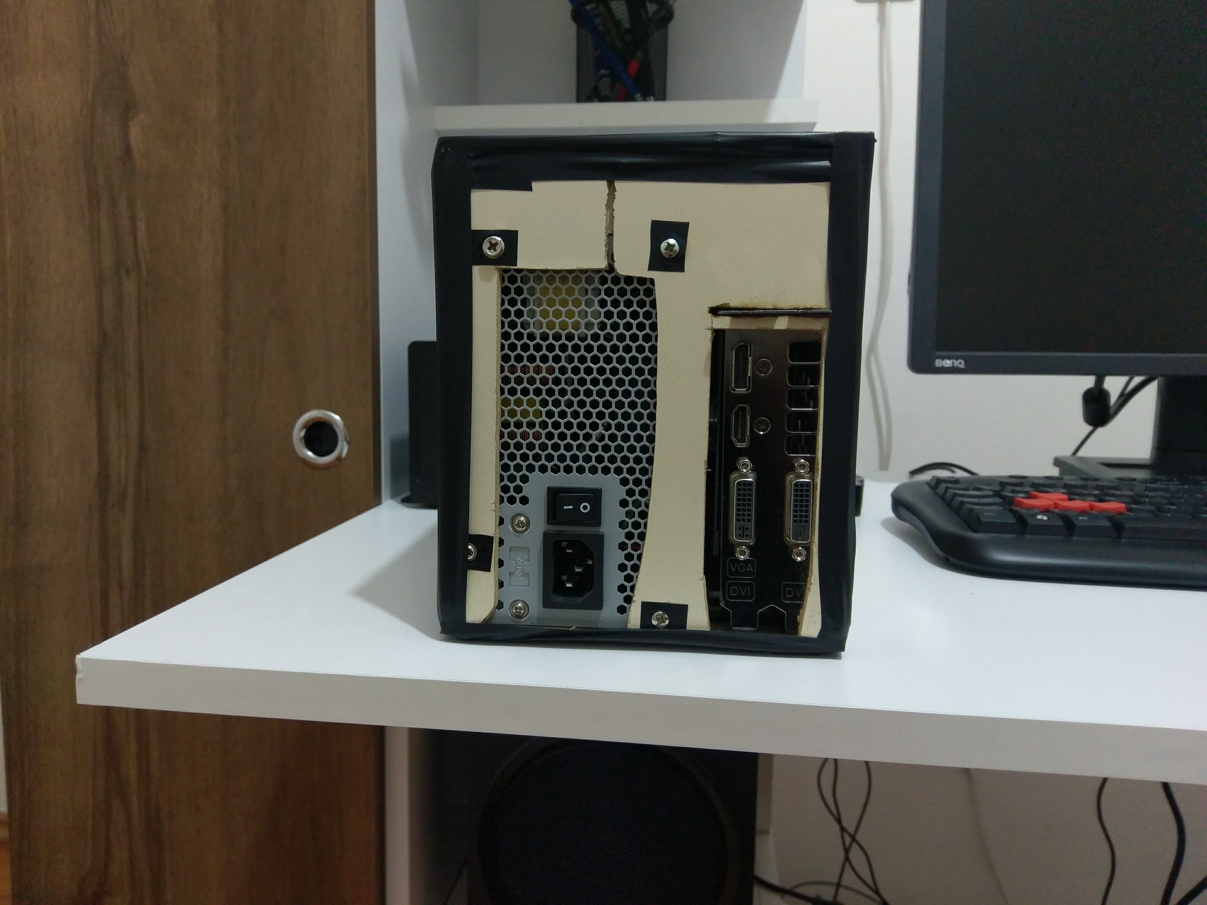

kasa tasarımında PSU fanı yanlış konumlanmış. büyük PSU fanı hava emme görevi görüyor bu sebeple içerideki havayı emebilecek şekilde iç tarafa konumlanmalı.
örnek olması için kendi yaptığım kasayı paylaşıyorum.
