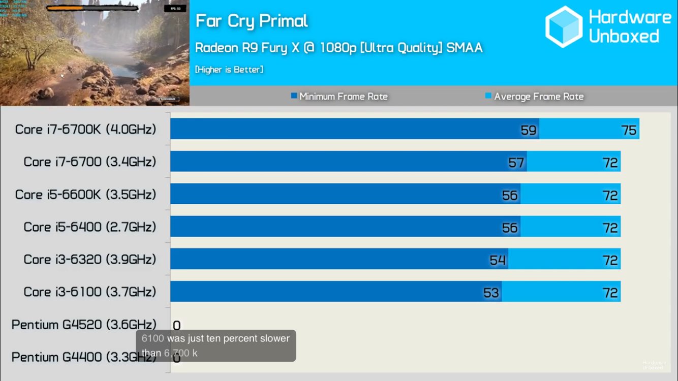

Arkadaşlar yardımcı olabilecek var mı acaba yukarıda belirttiğim %20 lik performans kaybını nasıl azaltabilirim
Orijinalden alıntı: Ozan4370
Adamın işlemcisi benimkinin 2 katı ama grafik işi olduğu için okadar dülmemeli diye düşünüyorum
Bilemedim ki
O benchmarklardaki fizik olaylarının tamamını cpu'lar yapıyor. tabiki etkili işlemci.
Ama oyunlarda çok fark etmiyor diye biliyorum
Bendeki düşüş oyunlarda da var 20-30 bazen 40 fps daha az değer alıyorum
Oyunlarda fps farki olusmasi normal cunku dusuk band genisligine sahip bir port kullanıyoruz. Benchmark testleri oyunlar kadar kullanmadigi icin fark daha az oluyor. Ozellikle buyuk haritali rpg oyunlarinda fark fazla oluyor.
Testteki ile ayni karti kullandiginiza emin misiniz ? Sizinkine denk bir islemci ile yapılan testler ile karsilastirmaniz daha iyi olur. 3d mark testleri ile daha iyi görebilirsiniz. Ayrica oyunlardaki farklarin bir nedenide tek cekirdek performanslari listedeki işlemcilerin tek cekirdek performanslari yuksek birde 6.nesil işlemcileribaz almissiniz :)

http://www.pcfrm.com/zotac-gtx-1060-mini-6gb-ekran-karti-inceleme/
Evet eminim aynı kart
