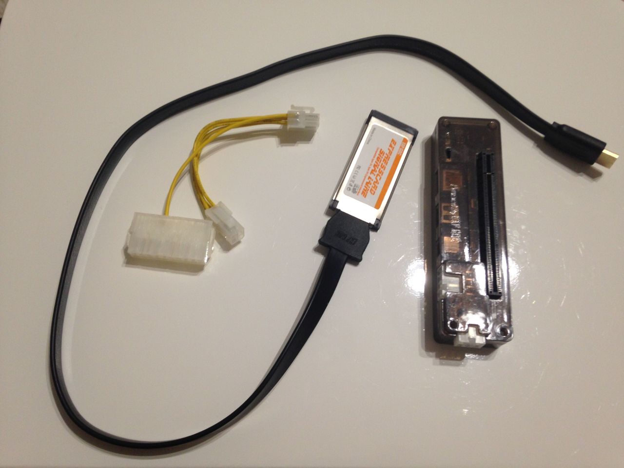

elimde EXP GDC v8 var expresscard kablolu
kullanmadığımdan dolayı satıyorum.100 tl
adaptör+expresscard kablo+ atx power kablosu var kutusunda.

Arkdaşlar Sorunsuz Exp GDC v8.0 + EGPU Setup Satılır 160TL Özel mesaj atarsanız konuşabiliriz.
