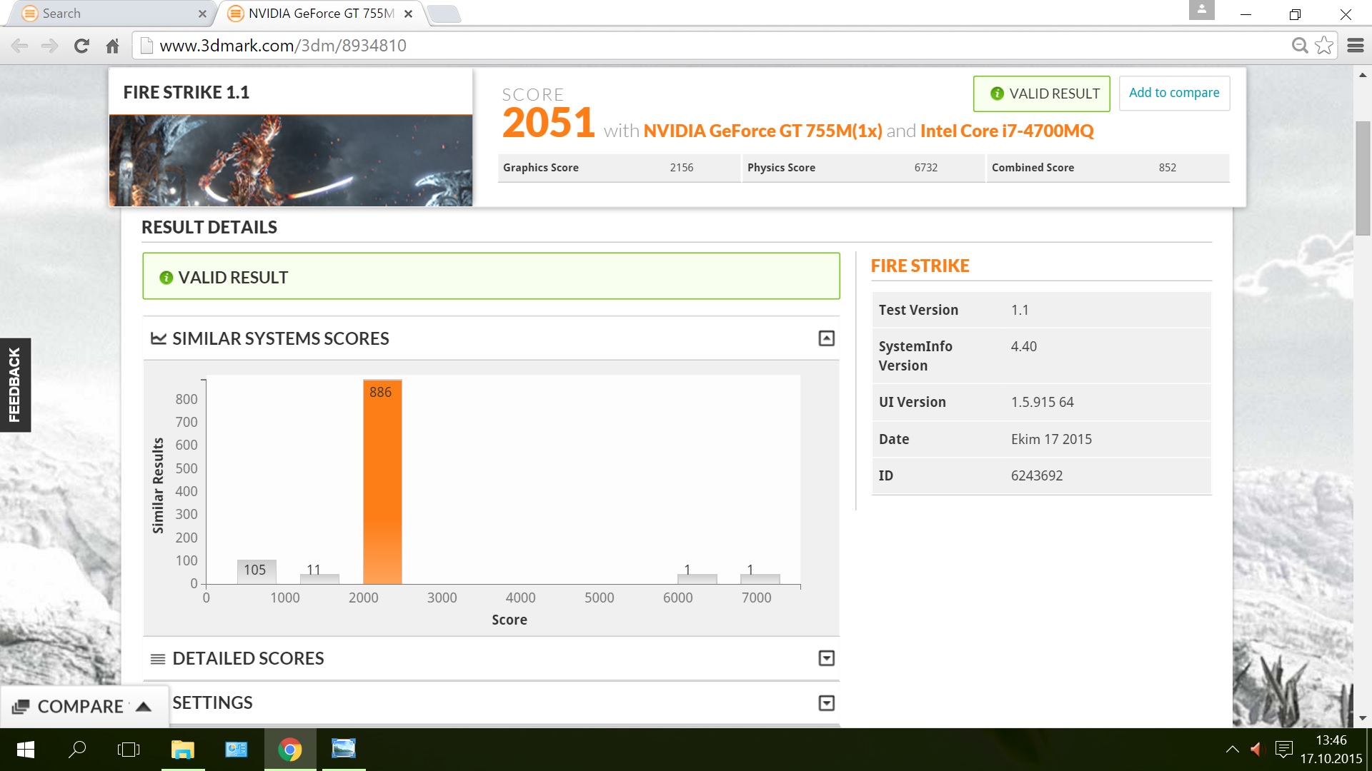

Emeği geçen tüm arkadaşlara teşekkür ediyorum. An itibariyle sistemi kurup çalıştırmış bulunmaktayım. Lenovo Y510p Sli olmayan 755m ekran kartlı modeline yaptım. Harici monitöre bağladım egpu almadım Bu işe kalkışma nedenim lenovonun ultrabay 2. ekran kartını satmıyor olması, 2.el satılanlarında 300 dolar civarında olması.
Eski haliyle 3dmark graphics score :2156 total score: 2051

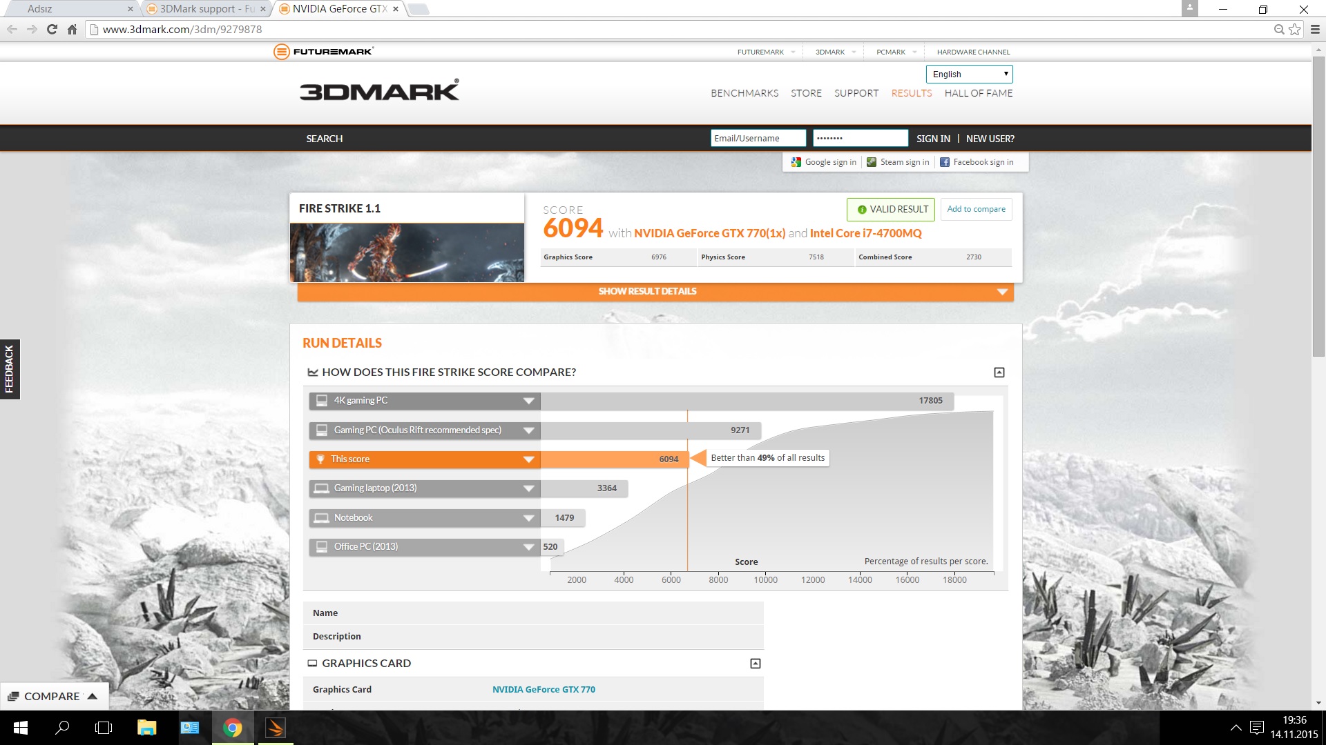

Gtx 770 ile graphics score : 6976 total score: 6094 geldi. Sitedeki Sli 755m'in de max performansı 4000lerde.Üstüne biraz daha para koyup 3katı performans almış oldum.

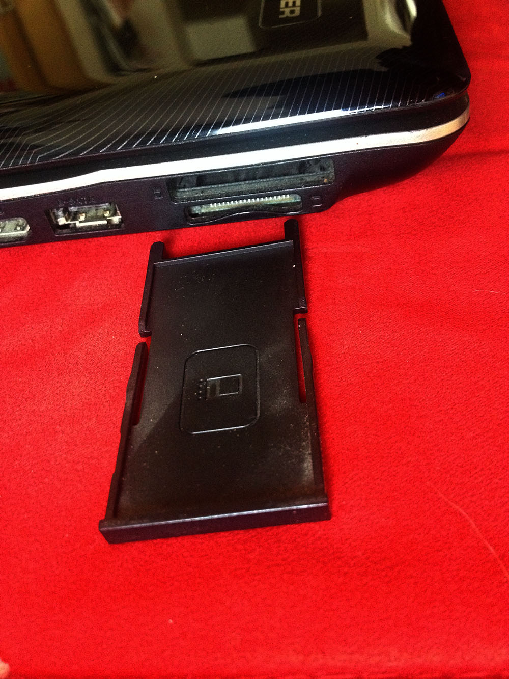

Arkadaşlar Laptopımın yanındaki giriş bu 3.4cm genişliğinde bu ne girişi ne için kullanılmakta bilginiz varmı?Bu giriş tam express cardlı olan egpu aparatı genişliğinde buraya takilacak değilmi:) Ekran kartı olarak gtxtitan kullanacağım 250wat istiyor sitesinde.AtX kasamın psu yu kullanacağım fakat dell in güç kaynakları desteklermi acaba?Laptopın içindeki ekran kartıda gt 335m işlemcisi i7q720qm 8 çekirdek 1.6ghz....egpu setup satın alıp biostan iptal etmemmi gerekiyor?Teşekkürler yardımlarınız için..

Dell 220w yazıyor gerçek gücü daha düşüktür . Yani dell le olmaz o iş :)
Bu mesajda bahsedilenler: @twinsk8r
10 yıl
gtx970 in üzerine çıkmayın. bant genişliği sebebi ile alacağınız max performans sınırlı zaten.
fotodaki yuva expresscard oluyor. evet egpu buraya bağlanacak.
