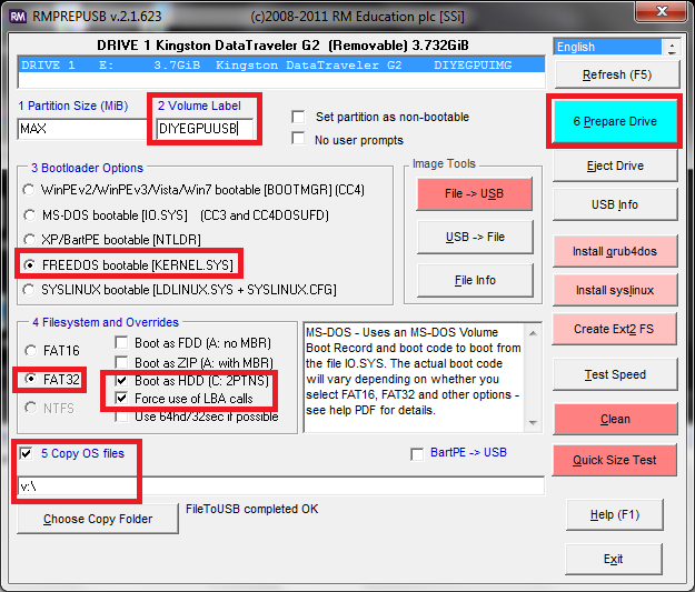

Merhaba egpu programını usb den boot edecek şekilde nasıl kuruyoruz?Yardımcı olursanız sevinirim.
10 yıl
Bir türlü egpu menüsüne gelemedim yardımlarınızı bekliyorum.
10 yıl
Create a USB stick. This must be done if you have GPT partitions (UEFI-boot) but is optional for BIOS-MBR boot instead of the disk image install.
Code:
1. Download and install RMPrepUSB [~6MB]
2. Ensure you've run c:\eGPU\eGPU-Setup-mount.bat so have a V:[DIYEGPUIMG] drive
3. Run RMPrepUSB, set options as shown in red here to copy the disk image onto a bootable USB stick
@magandas21
Bu mesajda bahsedilenler: @magandas21

arkadaslar yanlis anlasilma olmasin usb boot etme sart birsey degil ben ilk basta sorun ciktigi icin bu yolu kullanmistim ama su an ben de usb olmadan egpu setup kullaniyorum, eger siz egpu setup i tarif edildigi gibi yuklediginizde acilista dogru sekilde egpu setup menusu geliyorsa usb boot yapmaniza gerek yok

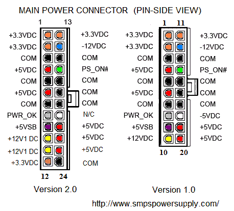

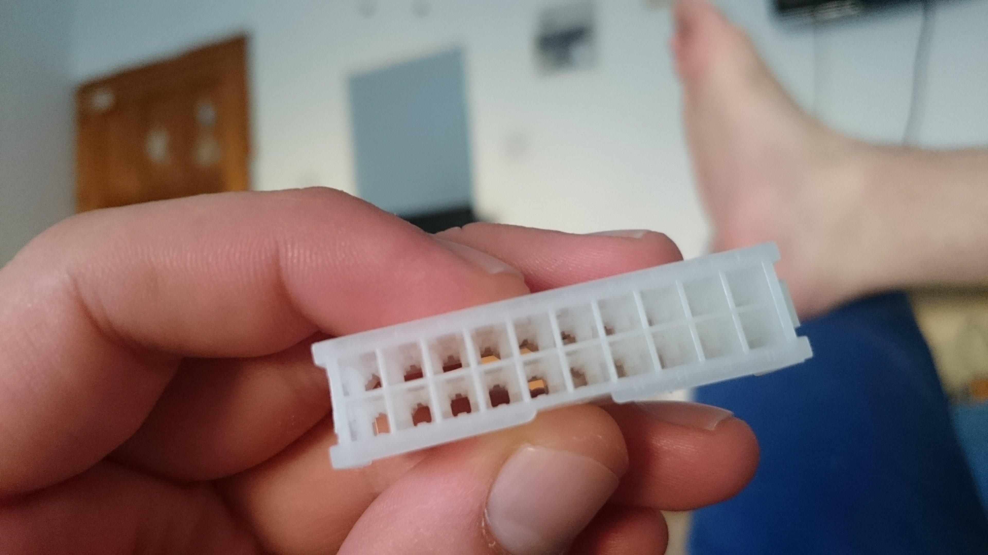

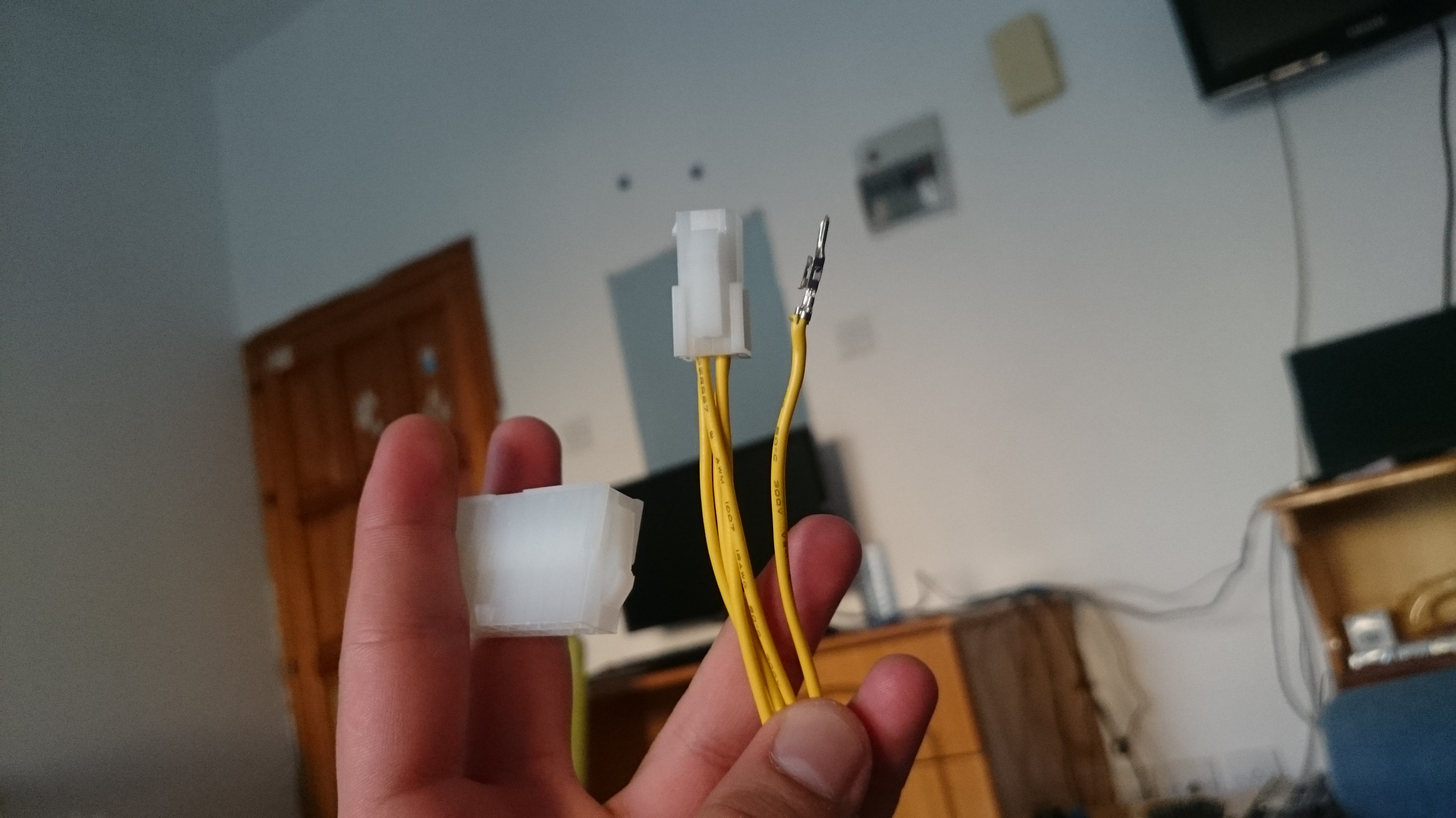

Beyler yolculuklar ve ev taşıma olayları sırasında benim bu güç aparatının bir kablosu yerinden çıkmış. Yakın zamanda güzel bir monitor de edindim tam sistemin zevkini sürücem derken şimdide bu dert çıktı Aranızdan birileri musait ise bu kablonun kaç numaralı yuvaya girmesi gerektiğini söyleyebilir mi?
Bu mesajda bahsedilenler: @rorschach_ , @fotoroman
10 yıl
ps on yazan pine girecek :)
Bu mesajda bahsedilenler: @kayacan93
