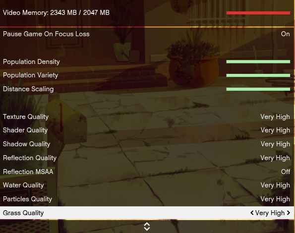

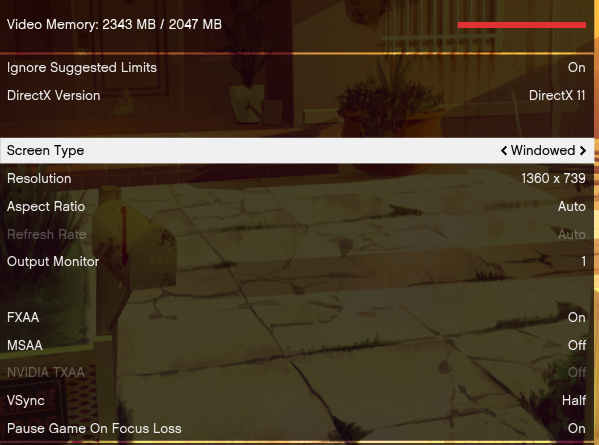

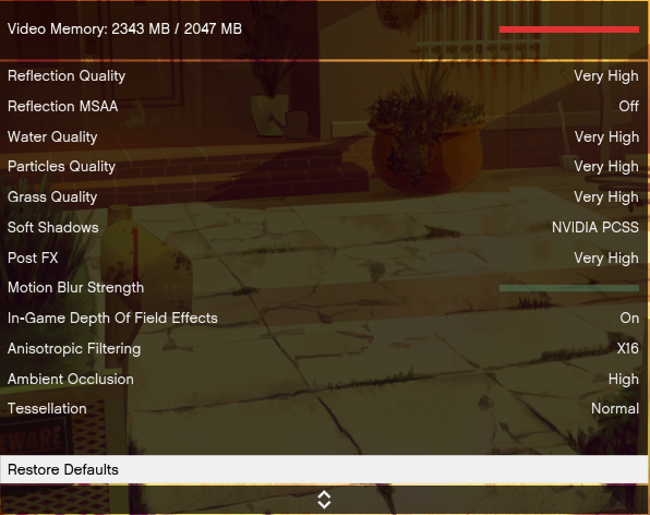

Kendi kullandığım ayarlarda benchmark açtığımda 27-62 arasında fps alıyorum ortalama 35-40 arası denebilir. Senle aynı ayarlarda ise 30-74 arasında fps aldım, ortalama ise 40 denebilir. Benim kendi kullandığım ayarların biraz daha üstüne çıkarak FHD çözünürlükte arkadaşım masa üstünde 60 fps den aşağıya çok nadir düşüyor. Ya 3D Mark 11 yanlış bilgi veriyor yada oyunlarda tam performans alabilmek için daha farklı ayarlar yapmamız gerekiyor.
Bu mesajda bahsedilenler: @fotoroman
10 yıl
bence olayın mantığını çözdüm, biraz senin dediğin üst limit meselesine de benziyor, nando ile mailleşirken oda bu yüzden dedi herlade mümkünse fps limitleyerek kullan diye, neyse olay şu ; bizim veri aktarımının bir sınırı var 5gbps , ve ekrana saniyede ne kadar çok resim gelirse o kadar veri geliyor demektir, ama bu yüksek fps değerleri için geçerli vçünkü olay veri aktarımında yoksa gpu işlemcisi aynı çalışıyor, o zaman bu teoriye göre arkadaşının 40 fps ile oynadığı bir oyunu senin de 35 fps gibi oynaman lazım yüksek fps lerde olan aranızdaki farkın azalması lazım, 3dmark11 testi de eski bir test olduğu için ekrana yüksek fpsler geliyor, daha yeni ekran kartını daha zorlayacak bir 3dmark testini hem kendinde hem arkadaşında denersen bence aradaki fark kapanması lazım, veya arkadaşının oyundaki ayarlarını arttırıp ortalama 30-40 fps alacağı ayarlara da getirirsen aranızdaki farkın yine azalması gerekiyor, tabi bu sadece bir teori :)
ayrıca aklıma gelmişken arkadaşının masaüstünde de GTA5 benim ayarların aynısını ayarlayıp deneyebilir misin?

bizim sonuçlar aynıymış, arkadaşının fpslerine göre aynen senin dediğin gibi 3dmark ile oyunlar arasında aynı paralellik yok, garip cidden 3dmark ın oyundan farkı yok aslında

ayrıca youtube da inceledim benim kartın masaüstü versiyon GTA 5 fps değerlerine,https://www.youtube.com/watch?v=sksK-elZUcQ ,
bu vidyoya bakarsanız 1920x1080 ama texture normal de ayarlı, ki en önemli faktör texture, ben eminim kendim 1920x1080 ayarlasam bu adamla aynı ayarlarda en fazla 5 fps az alırım, çünkü benim şu an 1366x768 ama texture very high iken benchmarkda bu adamdan 10 fps az alıyor ki şu an benim ayarlar bu kişiden daha ileri ayarlar
