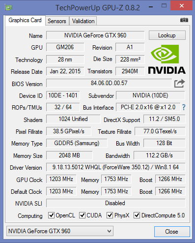

hocam senin ekran kartını inceledim notebook monitöründe bile en az 8800-9000 civarı alman lazım, cidden ben rahat edemedim şu an burda :) gen 1 mi 2 mi aktif anlamak için şunu yap, gpu-z programını yükle aç orada sağdaki bir kısımda (pci exp 16, 1.1) veya (pci exp 16, 2.0) yazar, bu değer anlık değişir, masaüstünde 1,1 yazan oyun veya 3d uygulama sırasında 2.0 yazanın görünmesi lazım, mesela gpu-z açıkken 3dmark testinin olduğu programı aç teste başlamana gerek yok sadece programı açman bile 2.0 yazanın belirmesini sağlaması lazım, tabi bunu denemeden önce nvidia denetim masasından, yine genel ayarlardan 3d uygulama için nvidia işlemciyi seç standartı otomatikdir, biz ne olu ne olmaz diye bütün 3d uygulamalar için nvidia işlemciyi seçelim

FHD monitör ile aynı işlemi uyguladım bu sefer 8600'e yakın bir puan aldım. Bus interface olarak gen 2.00 da gözüküyor. Tam bir bilgim yok ama belkide mini pci-e girişinin iletebileceği max veri aktarım hızlarına ulaşmışsak daha yüksek skorlar alamıyor olabilirim. Senin ekran kartı geldiğinde daha yüksek skorlara ulaşabilirsen daha farklı ayarlar ve driverlar ile denemeler yaparım. Forumlarda bu seviyelerde ekran kartı kullanıp daha yüksek skor alanlar var mı?

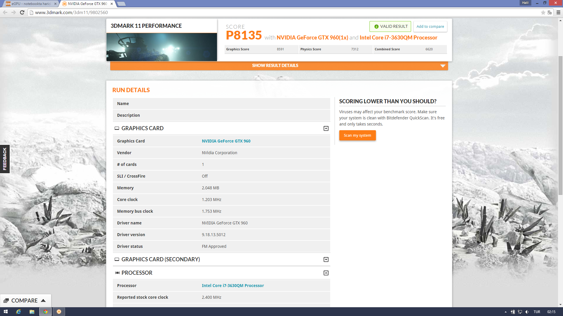

bugun yeni kartim geldi, 3dmark11 7700 kusurlu puan aliyor ayni kartin masaustu 8800 kusur aliyormus, birazcik overclock ile 8100e cikarabiliyorum, tabi bu baktimlarim sadece graphics score u, bir de kart 960 ile yaklasik ayni ayarda demistim ama bu oyun performansi icin gecerli daha yeni oldugu icin 3dmark optimizasyonu da iyi ve oradada 960in daha yuksek puan aldigini internette zaten okumustum, bu puanlar ile yuzde 13 kayip var, demekki kartin normal puani arttikca kayip yuzdesi artiyor heralde, ama yine de bu puan su an en iyi oyun noteboklarinda bulunan 970m den daha iyi
< Bu mesaj bu kişi tarafından değiştirildi Guest-BB718F389 -- 14 Mayıs 2015; 20:32:32 >
Bu mesajda bahsedilenler: @kayacan93 , @rorschach_

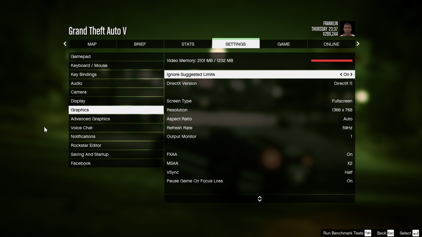

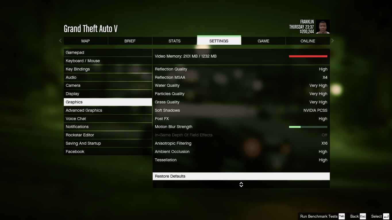

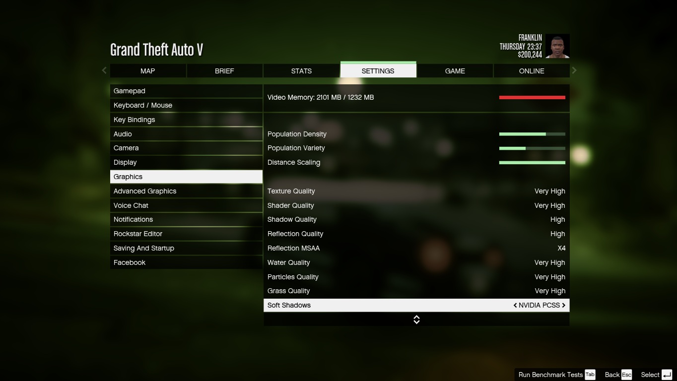

bence fazlasıyla stabil hatta bu yeni kartım ile eskisinden daha stabil, GTA5 aşağıdaki resimlerde görünen ayarlarda çoğunlukla 35-40 olmak üzere 30-45 fps arasında gayet akıcı oynuyorum, hiçbir donma takılma olmadı, bu verdiğim değişen aralıktaki fps değişimlerinde ekranda anlık donma hiç olmadı, eski ekran kartımda arasıra oluyordu, GTA5 benchmark testi daha yapmadım, isterseniz onu da ekleyebilirim,

kendi kartımda masaüstü oyun fps değerlerini bilmediğim için birşey diyemiyemeyeceğim ama sende neden öyle onu ben de anlamadım, aslında 3dmark ın oyundan farkı yok mantık olarak orada yüzde 15 ise kayıp oyunda da öyle olması gerekiyor, bu bottleneck dedikleri işlemcinin fpsyi kısıtlaması denen olaydan dolayı oluyor olmasın diyeceğim ama senin işlemcin gayet iyi, GTA5 benim üstteki mesajdaki ayarların aynısını yaparak bencmark testi yapar mısın? ben de yapayım karşılaştıralım, genel olarak mı böyle sana özel mi diye?

Bu videoda sizin ayarlardan biraz daha düşük ayarlarla adam minimum 54 fps alıyor genel olarak 70 ve üstü geziyor. Bottleneck denen olayın bende yaşanacağını pek sanmıyorum, sürekli karşılaştırdığım GTX 960 ekran kartı olan arkadaşım i5 4460 işlemci kullanıyor ve benim physics 3D Mark skorlarım ondan daha iyi. Bende sizinkine benzer ayarlar kullanıyorum birebir aynısını yapıp benchmark açıyorum şimdi.

hocam adam vidyoda texture ve shadow quality i high seçmiş bende very high, texture shadow ve shader görüntü kalitesini de fps yi de çok etkiliyor hatta bildiğim kadarıyla çözünürlükten daha çok etkiliyor, 2 hafta sonra harici monitore takma imkanım olacak o zaman adam gibi 1920x1080 ayarlarda denerim o zaman karşılaştırırız
bir de benim bahsettiğim 35 fps arabayla hız yaparken vidyodaki gibi ayakta sağa sola bakarken veya koşarken 45 oluyor
