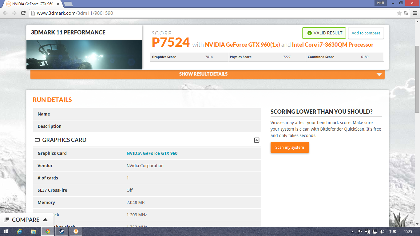

Çoklu işlemci desteği ayarını bulamadım 3dmark sonucu fena değil gibi futuremark sitesinin veri tabanında 960 10500 puan alıyor ben 7800 puan aldım. Masaüstü bilgisayarında 960 kullanan bir arkadaşıma da yüklüyoruz yazılımı bakalım o kaç puan alıcak.
Arkadaşımın test sonucunu bu şekilde
Graphics Score 10109
Physics Score 6063
Combined Score 6272
Ekran kartına parayı kıydım geri kalanları dandik topladım diyordu ne kadar kötü almış olabilir diye düşünüyordum ama gerçekten kötü almış genel skor benimkine çok yakın Bu verilere göre %20 performans kaybı oluyor.

Yuzde 20 cok fazla bi yanlışlık olmasın
Bu mesajda bahsedilenler: @kayacan93
10 yıl
hocam bir gariplik yok gayet normal, bizim işlemciler notebook işlemcisi olduğu için physics ve combined düşük çıkıyor ve ortalamayı düşürüyor, sadece graphics score a bakarsan 10000 gayet güzel bir puan
Bu mesajda bahsedilenler: @yuşa69 , @kayacan93
10 yıl
Yok hocam kayacan in aldigi 8000 arkadaşının aldığı 10000
Bu mesajda bahsedilenler: @fotoroman
10 yıl
Fizik skoru arkadaşının masaüstü işlemcisinden daha ii
10 yıl
Aynen arkadaş haklı, ben 8 bin puan alırken arkadaşım 10 bin alıyor ama benim bilgisayar notebook olmasına rağmen physics skorunda daha yüksek puan aldı combined skor ise eşit sayılır.
Bu mesajda bahsedilenler: @yuşa69 , @fotoroman
10 yıl
pardon yanlış anlamışım, evet yüzde 20 fazla olmuş, arkadaşın ile senin 60 aynı kartlar mı? farklıysa bana ikinizin de kart marka model adlarını yazarsanız müsait olunca araştırayım? bir de dediğim gibi farklı driverlar ile özellikle eski driverlar ile test etmeyi dener misin?

skorun düşük, size önerim ekran kartının gen2 de çalıştığından emin olmanız. egpu setup içerisinde bu ayar mevcut. benim gtx760 7300-7400 puan alıyor, futuremark sitesi puanı yanlış hatırlamıyorsam 8400.
fotoroman ın dediği ayar bizde bağlantılı optimizasyon sekmesi galiba. bende o ayar kapalı. ne olduğundan haberim de yok.
ayrıca kayacan, msi afterburner yükleyip hiçbir ayar yapmayıp buraya karşına çıkan pencerenin SS ini atmanı istiyorum.
NOT: msi afterburner kullanırken driver hatası alabilirsin. ben o programı sildim sileli görüntü sürücüsü hatası kesildi
++++ kayacan aklıma bir şey daha geldi. sen notebook ekranından görüntü alıyorsun sanırım. bir de monitöre bağlayıp, sadece görüntüyü monitöre verip (2ye bölme filan yapmadan) 3dmark testi yap bakalım ne olacak.
