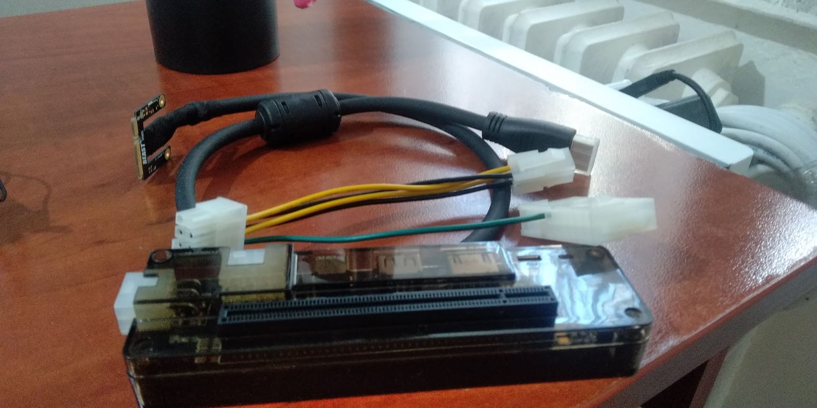

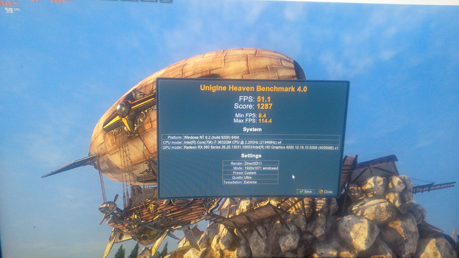

Birkaç ay önce almış olduğum ve kasa topladığım için artık kullanmadığım PCI express eGPU aparatım yazılımları ile beraber satılıktır. Kablosu çinden satılan o dandik kablolardan değil emi sinyallerinden arındırılması için ferritli kablodan Monster mühendisleri tarafından özel hazırlanmıştır. En az yüzde 15-20 performansa olumlu etkisi olduğu gözlemlendi. RX 580 ile ve rx 5700xt ile farklı laptoplarda test edildi. FİYAT 300TL iletişim : 5511297382
