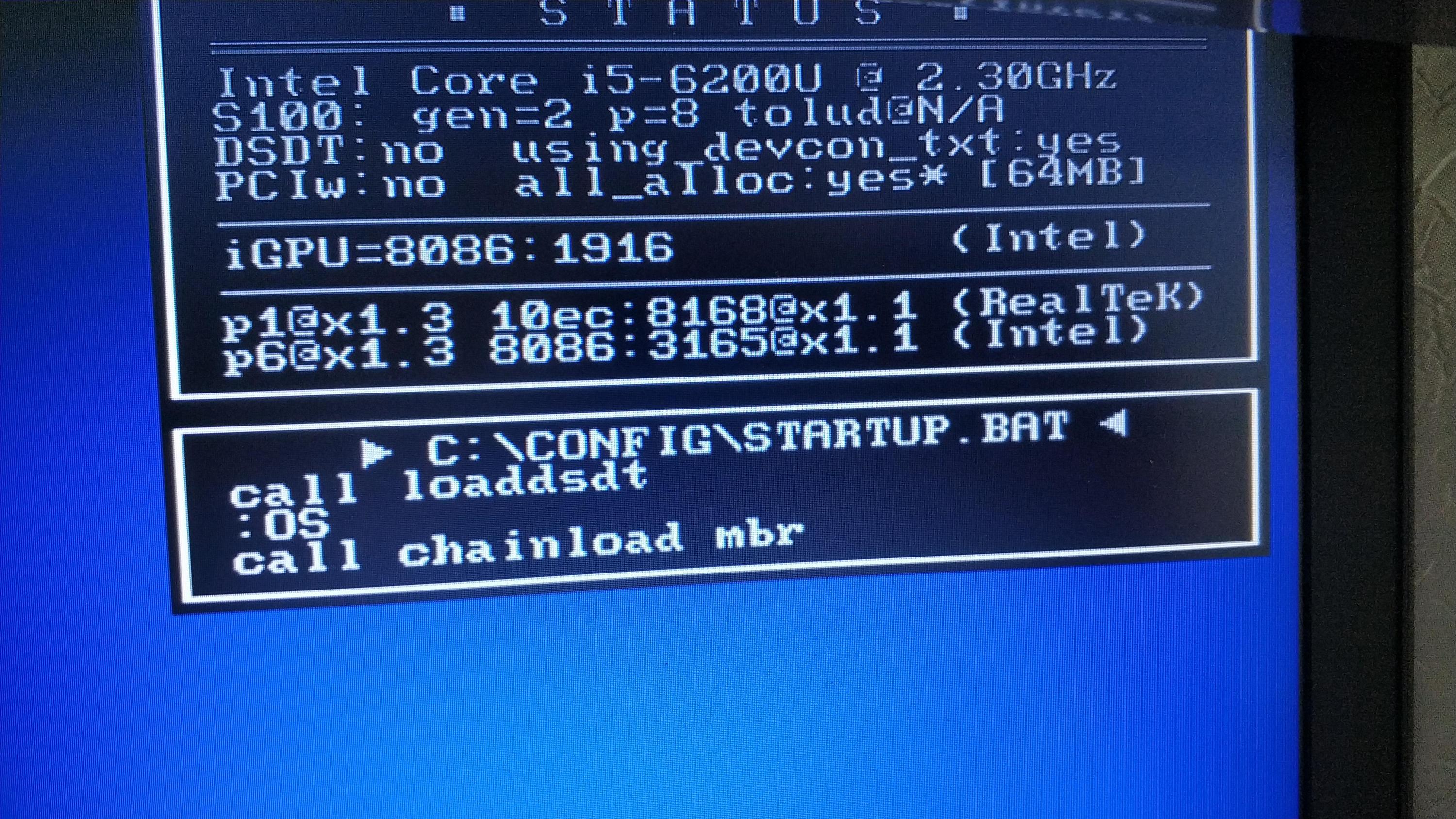

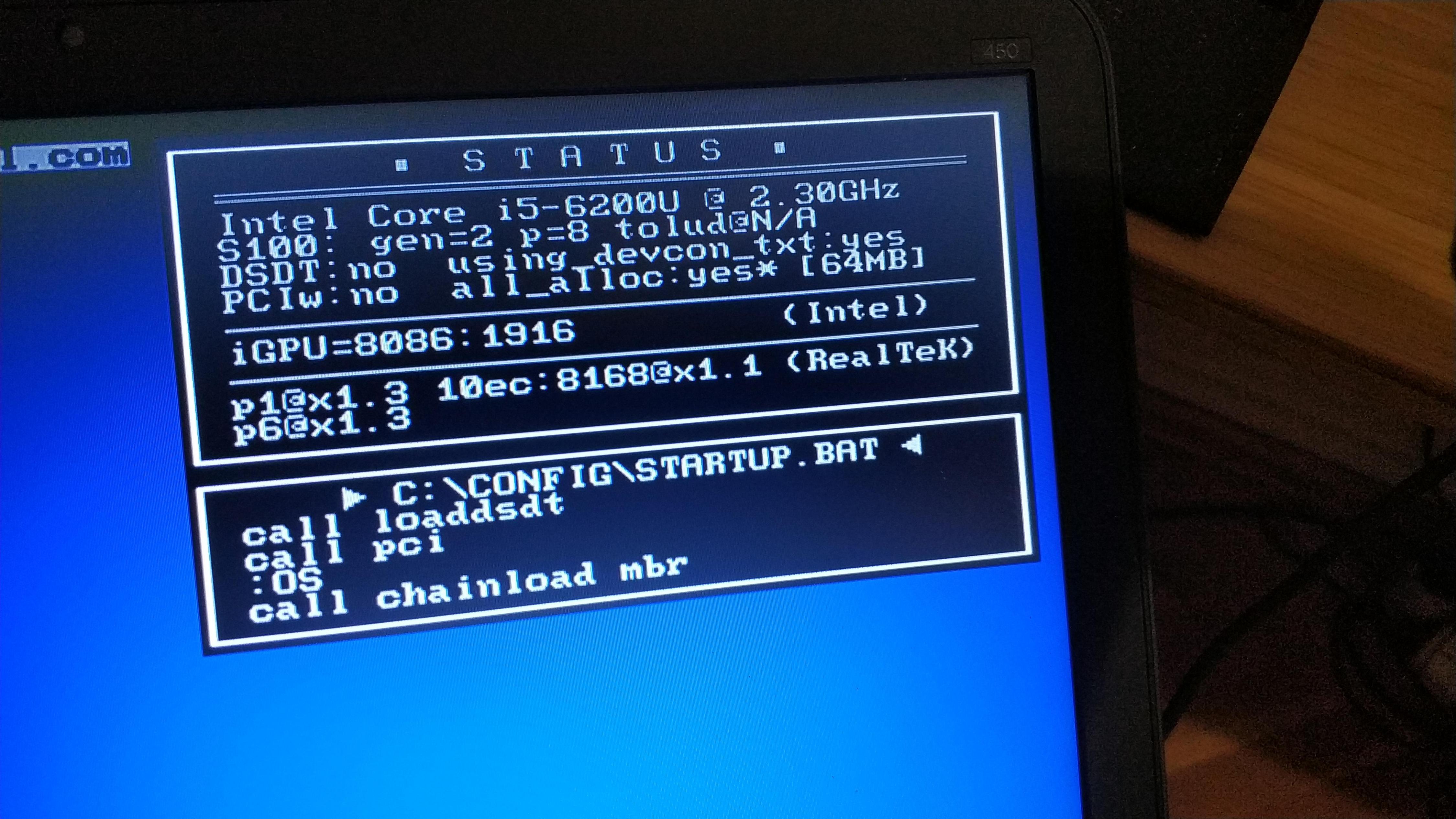

Elinde EXP GDC NGFF olan var mi? Ben bu asagidaki aparatlar ile denedim, ekran kartini bir turlu gormedi laptop. Bu aparatlarla da deneyen ilk benim sanirim, biraz fantezi oldu ama calisir diye dusunmustum. Laptop HP Probook 450 G3 (I5-6200U), AMD HD6670 ekran karti ile denedim.
Link 1 > bu aparat ngff m2 e ceviriyor
Link 2 > bu da m2 den normal risera ceviriyor
Sonuc;
Wi-fi kart takiliyken EGPU programinda bu sekilde gozukuyor
Ekran karti takiliyken bu sekilde portu goruyor ama ici bos.
