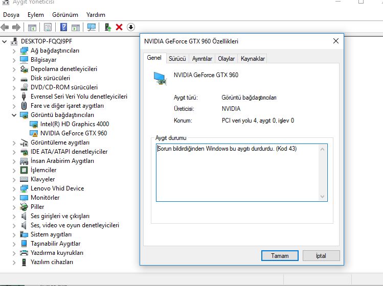

Arkadaşlar gözünüzü seveyim yardım edin. Çok uzun zamandır takip ediyorum bu konuyu. Çok kurulmuş sistem videosu izledim. z580 laptopum var. evga gtx 960 ekran kartı aldım. Sıfır 500w highpower psu aldım. egpu adaptörüme bütün bağlantıları yaptım. Ekran kartıma bağladım. pci girişine taktım. pc açılıyor. sorun yok. Zaten pc de ikinci bi harici ekran kartı yok daha önce yanmıştı. Biosumu flashladım daha önce. Bilgisayar ekran kartını görüyor. Driver yükleme kısmına gelince sorun başlıyor. Denediğim hiç bir sürüm işe yaramadı. Yükleniyor fakat ekran kartı sarı ünlem gösteriyor. Özelliklere girince kod 43 hatası veriyor. Windows 10 kullanıyorum. kabloların doğru takıldığından eminim. Lütfen fikri olanlar aynı kartı kullanıp olumlu sonuç alanlar bi yardım etsin. 6 saattir uğraşıyorum belki gözümden kaçıyor. Sorunun ss ini attım..

Yüklediğiniz driver sürümünden düşük bir driver sürümünü yüklemeye çalışın. Ayrıca aygıt yöneticisinden sürücü güncelleştir tıklayarak bilgisayarım üzerinden güncelleştirme seçeneğini seçin. Daha sonrasında bu yüklemeye çalıştığınız sürümü tekrardan seçin ve o şekilde yüklemeye çalışın.
