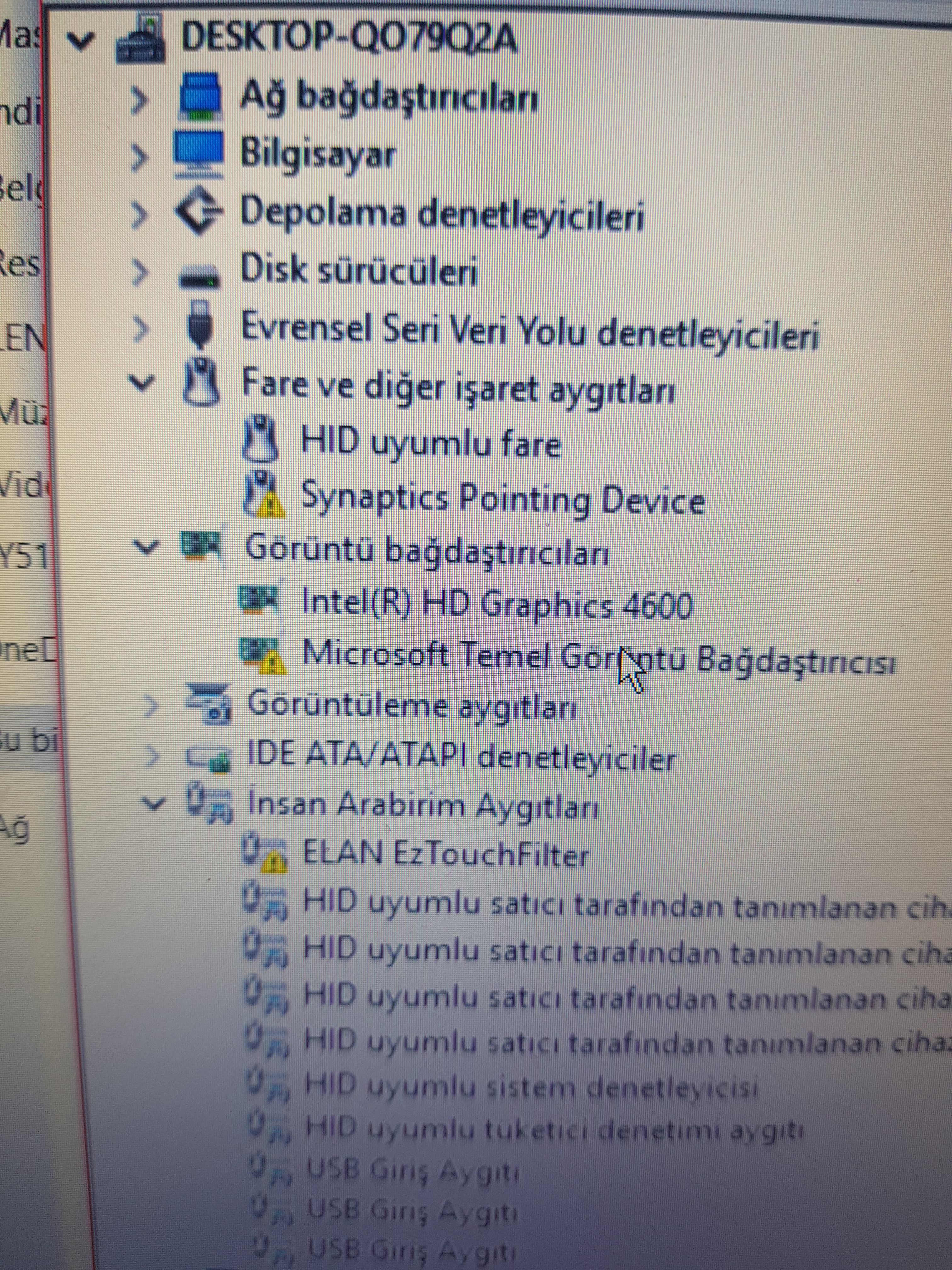

Arkadaşlar ekrna kartım dock um psum hazır ama biosda videolardkai gibi graphic card ayarlama yeri yok ve ekran kartını monte ettiğim zaman ekran kartı çalışıyor ışıkları falan yazıyor ama gözükmüyor pc de driverları kudum en son sürümünü ne yapmam lazım bu olayın adı ne ?

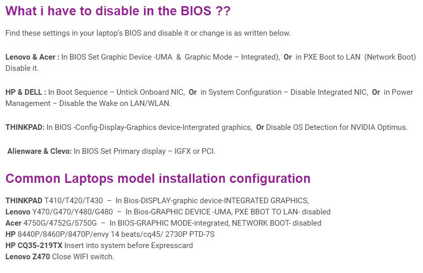

kardeşim bende de yok biosdan devre dışı bırakma seçeneği sen çözebildinmi ben bulamadım ne yapacağımı

Bi kaç yöntemi var. Ekran görüntüsünü atayım. Ona göre hangisi oluyorsa yap. Aygıt yöneticisinden sistem aygıtları kısmına gel kırmızı işaretli yeri devre dışı bırak. Eğer o şekilde değilde sadece pci köprüsü yazan varsa 4 tane tek tek devre dışı bırakıp dene. Gözükmeme sebebi bu olarak biliyorum. Bide bu sorunu çözdükten sonra hangi kartı ve işletim sistemini kullanıyorsun bilmiyorum ama en son sürüm driver genelde sorun çıkarıyor. Eski 2016 ağustos öncesi driverları dene.

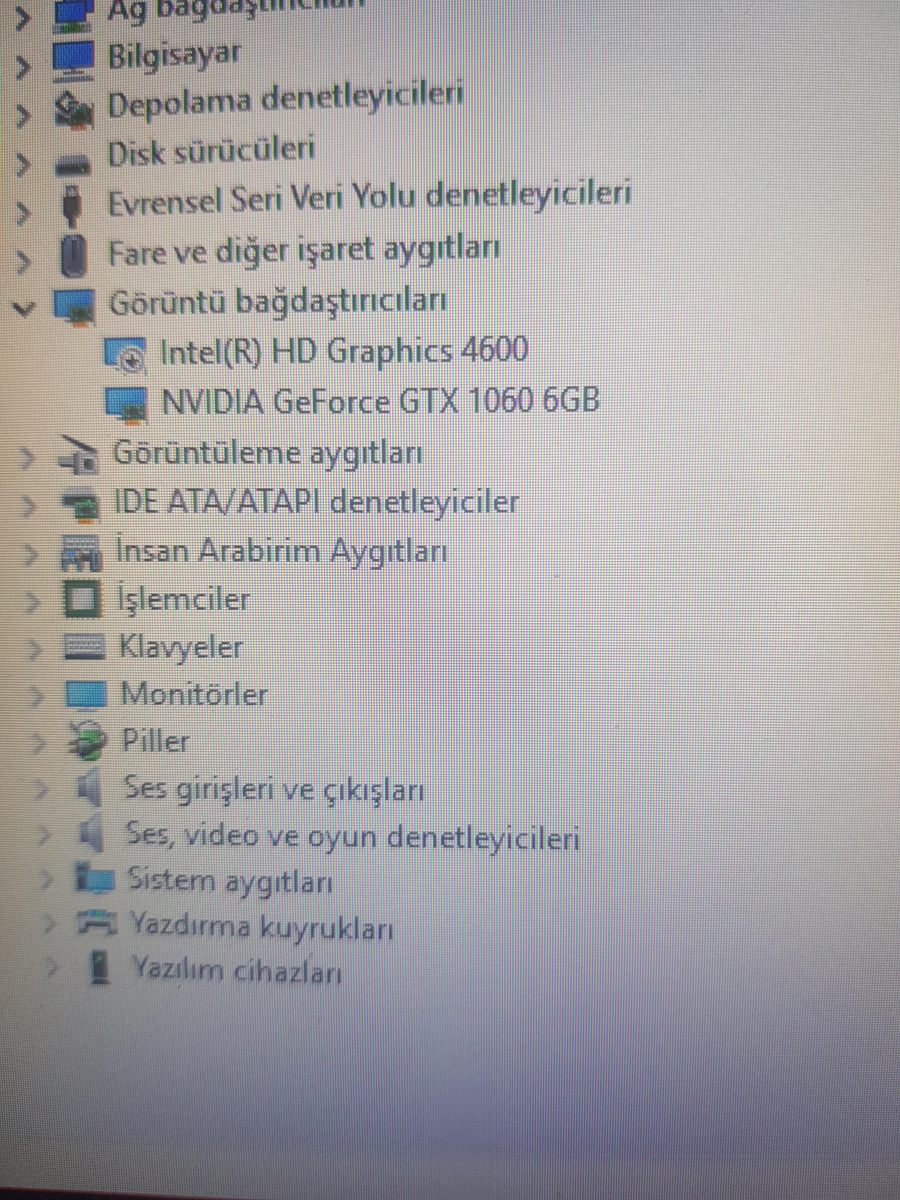

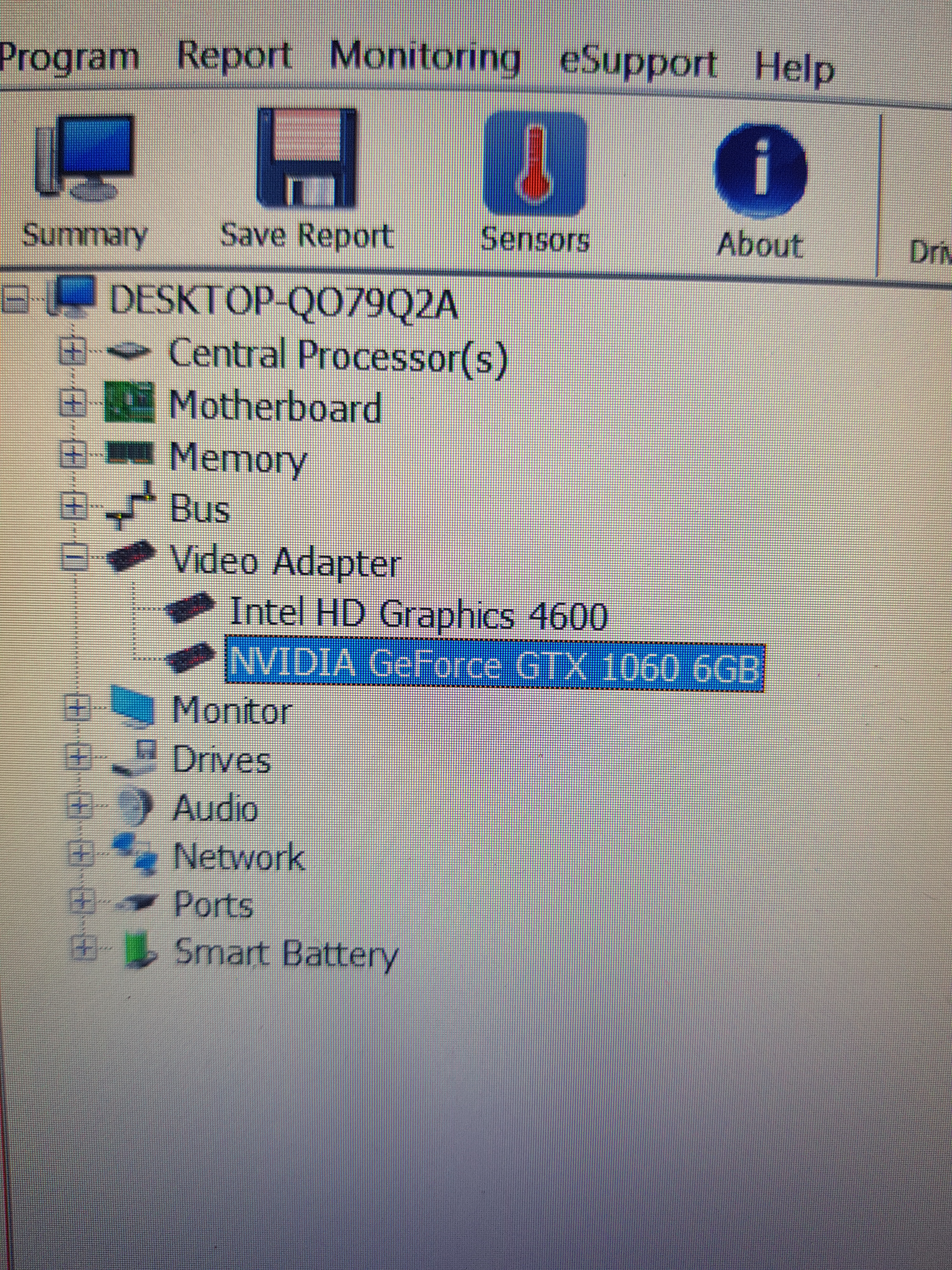

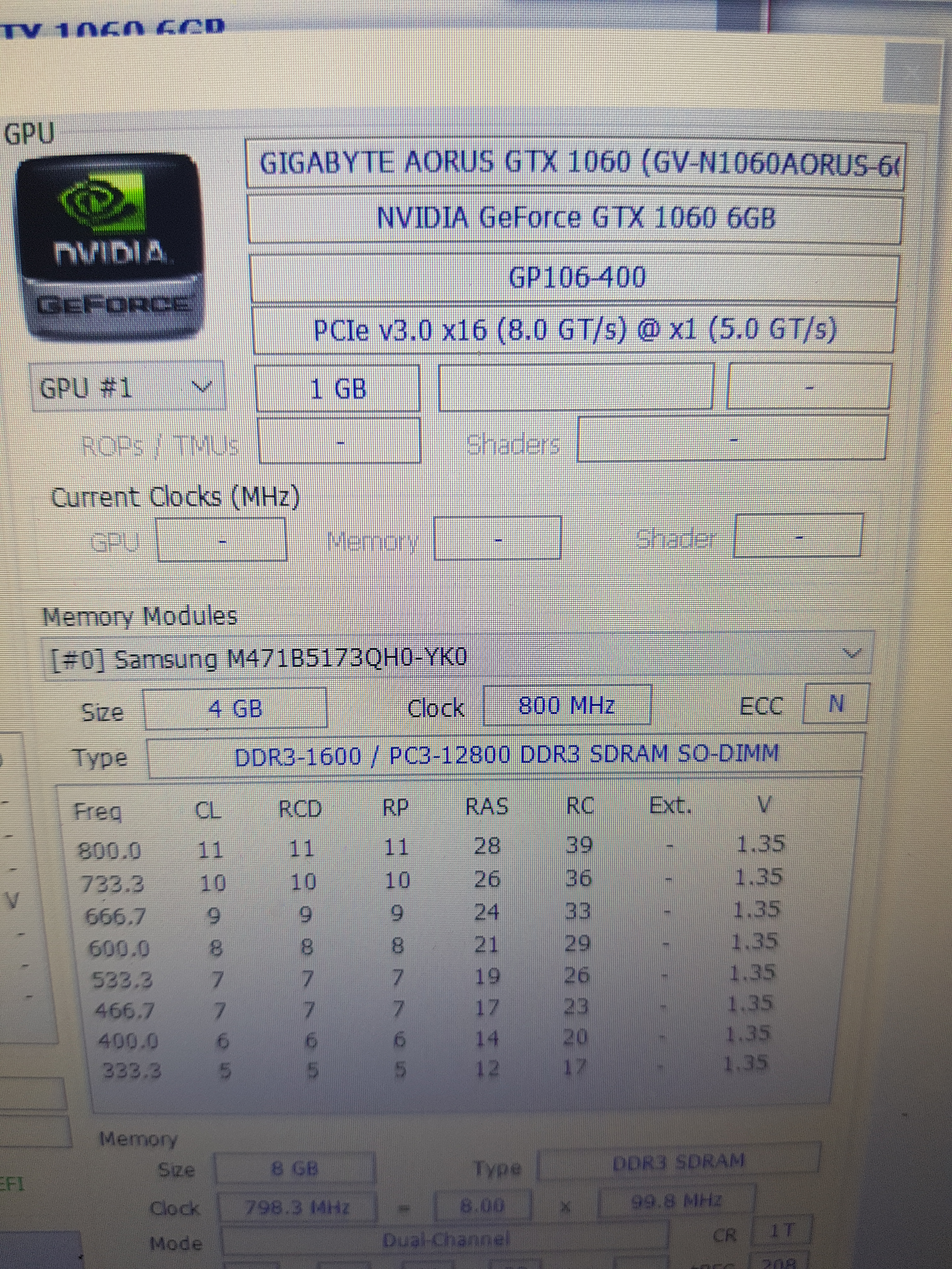

Merhaba dostlar.2 gün önce exp gdc adaptörünü gtx 1060 ekran kartı ve be quiet 600w psu aldım
Tüm kabloları vs kurulumunu yaptım.ddu ile eski ekran kartı driverlarını sildim.pcie ile egpuyu bağladım laptopu açtığımda fanlar dönüyor herşey calışıyor fakat aygıt yöneticisinde gtx1060 ı göremiyorum şimdi hwinfo64 ü denedim orda gtx1060 görünüyor.driver yüklemeyi demiyorum ama bu nvidia sürücüsü windowsun bu sürümüyle uyumlu değil diyor(368.81).bios whitelistte açık bu arada

Gtx 10xx serisi kartlar için driver modlama yapmanız gerekiyor. Önceki sayfalarda tek tek adım adım neler yapıldığını paylaşmıştım. O adımları uygulayarak sorunları çözmüşler.

Sorun windowstaymış arkadaşlar.temiz kurulum yaptım 368.81 i kurdum hiç sorun olmadı.

Sonra desteklediği ssd sınıfının hız versiyonlarına bakarak nvme yani m2 slotlarının pcie arayüzünü kullandığına kanaat getirdim. White list konusunda ise denemek için pc nizdeki wifi kartını söküp bilgisayarı açmayı deneyerek deneye bilirsiniz ve denemeniz gereken diğer noktada bios üzerinden gpu yu kapatıp kapatamadığınızı gösteren menü. Bu kontroller sonunda bir sorun olmayacağı görüşündeyim.

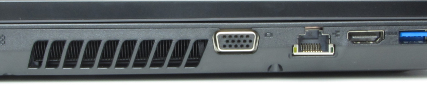

Bende lenovo b580 model laptop var ve bu cihazda kaç tane pcı-e portu var bilmiyorum nasıl bakabilirim ?
Diğer sorum eğer bir tane varsa onda da wifi kartı varsa egpu olayını yapabilmem için wifi özelliğinden mi fedakarlık edeceğim ?
Ayrıca kablosu her zaman dışarı da mı duracak yani bir çözümü yok mu nasıl daha düzenli tutabiliriz ?
bu whitelist denen şeye de nasıl bakabiliriz ?
ayrıca illa pcı express yuvasından mı çıkış almamız gerekiyor HDMI portundan çıkış alamaz mıyım ekran karti için ?
Son sorum ise bir psu beslemesine ihtiyaç olmayan ekran kartları var bunları kullanırsak psu veya adaptör ile gpu'yu beslemeden kullanabilir miyiz yoksa illa bir güç kaynağı ile ekran kartını beslemeli miyiz ?
