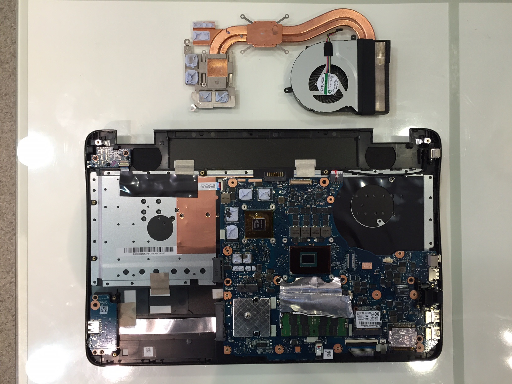

Merhaba arkadaşlar bende Asus N551VW model laptop var. Buna e-GPU ile GTX 1060 6 GB takmak istiyorum ama bazı merak ettiklerim var
Sistem özelliklerim:
i7 6700HQ
GTX 960M
16 GB DDR4 RAM
GTX 1060'ı e-GPU ile taksam ne kadar performans kaybı olur?
e-GPU ile takılan 1060 GTX 960m'den fazla performans verir mi?
10 serisi kartlarda bazı sorunlar varmış. Error 43, ekran kartı görmeme, BIOS Whitelist gibi.
Bir de su alttaki anakartta Wi-Fi kartı nerede bilen söyleyebilirse çok sevinirim.
.< Resime gitmek için tıklayın >
Bide pcı-e hızı 1060 için yeterlimi

Wifi kartın buradahttps://thumb.ibb.co/ic1BFy/9c220004910397c73d9322e958921434.jpg" target="_blank">< Resime gitmek için tıklayın >[/url]
Performans kaybı illaki olacaktır ancak notebook üzerindeki karttan her hâlükârda daha iyidir.
Bios Whitelist bilgisarla ilgili (Bazı firmalar farklı parça kullanılmaması için wifi girişini kilitlemişler)
10 serisi kartlar için youtubede çözümler var ama uğraştırıcı (İzleyip siz karar verin)
Bunlardan önce laptopunuzun BİOSunda yerleşik GPU yu kapatma seçeneği varmı ona bakınız eğer varsa EGPU programına ihtiyacınız kalmayabilir.

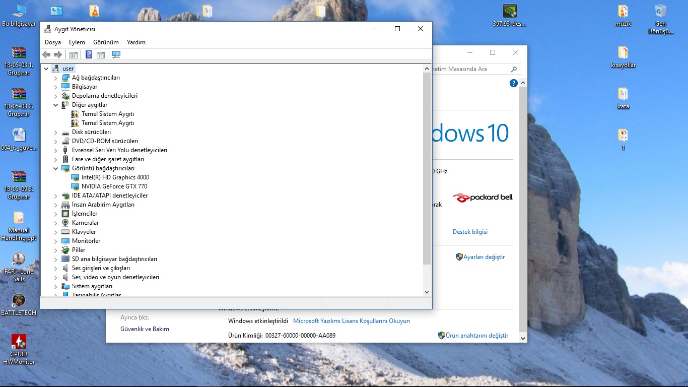

Forum halkı selamlar.
Ben 2 sene önce uğraşlar sonucu bir egpu sistemi kurmuştum. 70 li sayfalarda da o zamanki mesajlarım var.
Daha sonra maddi sıkıntıdan ekran kartımı (GTX 970) satmak durumunda kaldım. İş güçün yoğun temposundan sonra tekrar bir bakayım dedim.
Diğer bütün ekipmanlarım duruyordu bende ucuz yollu olsun bir iki oyun oynarım diyerek bir GTX 770 aldım. Sistemi kurdum çalıştırdım. Dgpu'yu devre dışı bıraktım(710m)diy 1.30 setup ile Gtx 770'i de gördü pc ve tanıttım.< Resime gitmek için tıklayın >
Fakat oyunlarda egpu yerine igpu'yu kullanmaya çalışıyor sistem. MSI afterburner da egpu %0 iken İgpu %90 lara çıkıyor tabi neredeyse 3-5 fps ile hiçbirşey oynayamıyorum.
Sizce sorun ne olabilir.
Benim aklıma gelenler, Msi Gtx 770 twinfrost gibi birşey ekran kartım. Güç bağlantılarında sorun olabilir,
Ekran kartı fanı sürekli çalışır durumda, Kendisinin 2 tane 8 pin girişi var bu girişleri power supply dan çıkan 2 6'lı ve 2 2'liyi birleştirip yaptım. Bu bağlantıları söküp laptopu o şekilde açtığımda da aynı şekilde çalışıyor ekran kartı fanları.
Teşekkürler.< Resime gitmek için tıklayın >

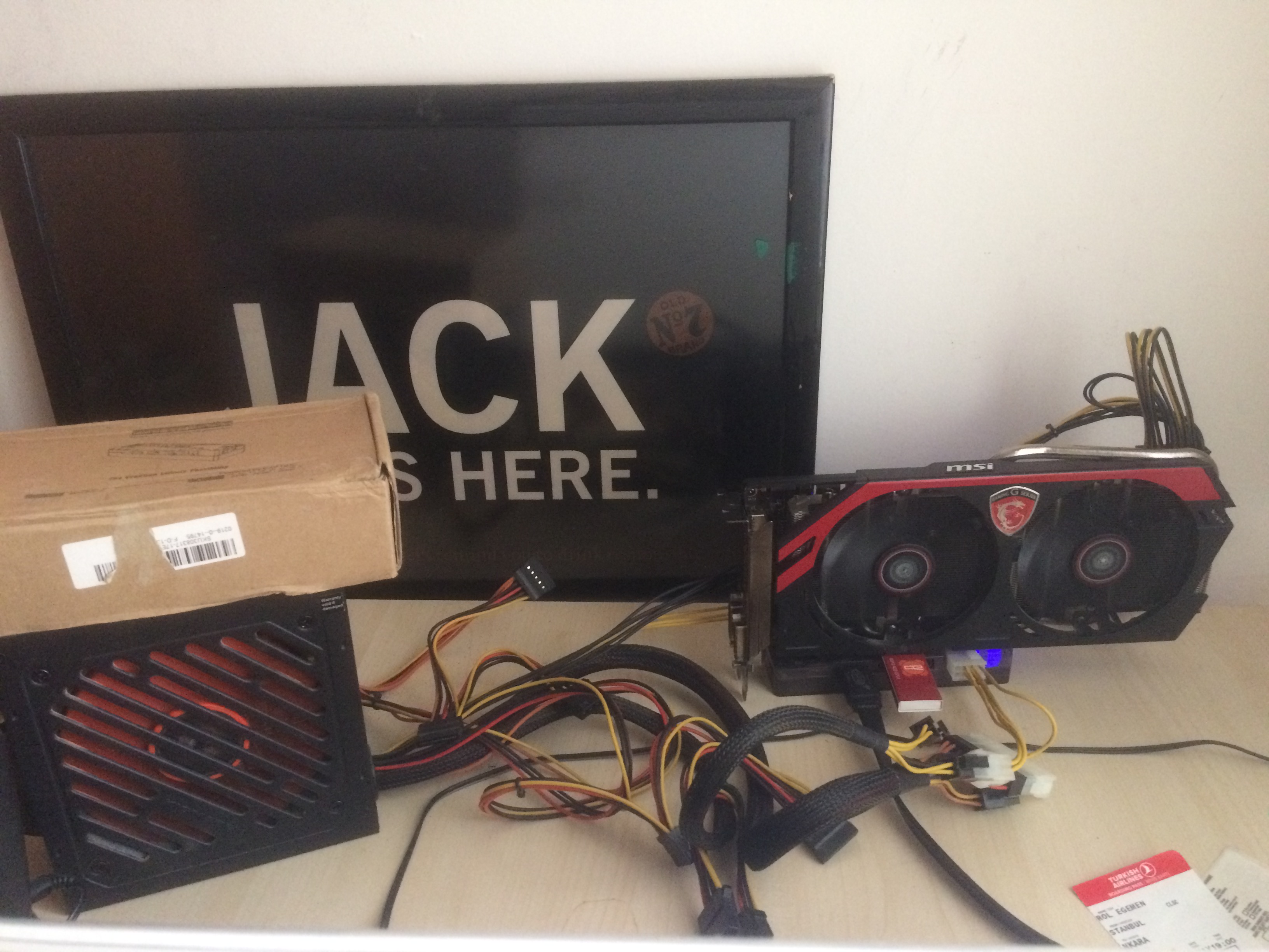

Sistemin bir fotosunu atarmısınız nasıl duruyor ve harici kutu yaptınızmı yoksa açıkdamı kurulu.
X
7 yıl
Ben sisteme çok özen göstermedim, alıp topladığım gibi duruyor. Başta ekran kartının hdmi portundan çıkış aldığım harici ekran ile kullanıyordum fakat sık sık hata verip kapanıyordu. Şu an verim biraz düştü fakat sıkıntısız kullanıyorum.
