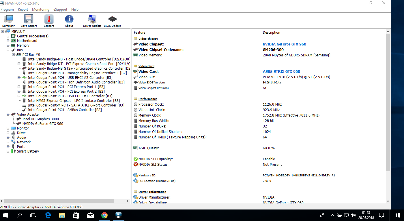

W10 temiz kurulum yaptım hocam kart çalıştı sorun yok kod43 zaten nasıl oluştu anlamadım yine gen1de çalışıyor tek sorun bu artık yinede aynı anda 3 mönitör hoşuma gitti eski karta göre daha
< Resime gitmek için tıklayın >p
< Resime gitmek için tıklayın >erformanslı bende senin driver kurdum fantezi aramadım kendime

Orijinalden alıntı: mevlutcetintas

Ben programı kullanmadan yaptım hocam egpu programını boot edemedim ama program banada lazım Mbr olarak boot kodu girmeyi denemiştim yine olmadı w10 daha denemedim benim tek sorunum portgen2destekliyor gen1de kart dropa oluyor biraz

Bak bilmiyorum ne yaptın görüntü at dedim atmadın ama ben programsız söyle yaptım bu arada benim kartım hibrit avantajım oluyor manuel geçiş yapıyordum biosdan ayar varsa dgpu kapat ddu ile driverları sil sonra aygıt yöneticisinden kartı devre Dışı bırak en önemli yerlerden biride sistem aygıtlara gel pcı pcı köprüsü var bende 3tane en altdakini kapatmayınca bendede görmüyor bu dgpu veri yolu yeri devre Dışı kalması gerekiyor

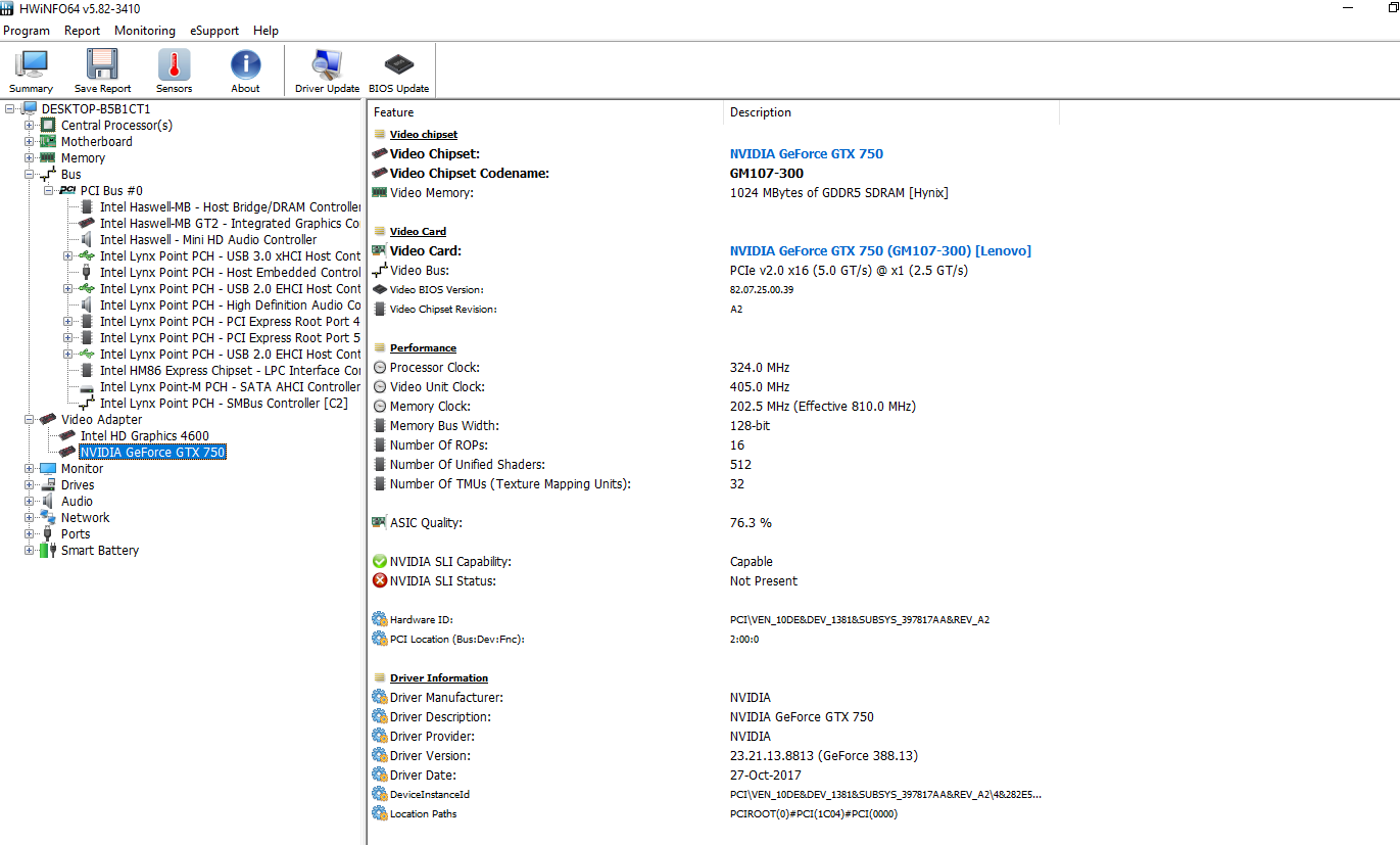

Bu üç parçayı kullanarak , lenovo z510 i7-4702mq 8GB Bilgisayarımda çalıştırmayı başardım . herhangi ekstra bi yazılım filan eklemeden . yalnız kartın performansı çok düşük youtubedaki bechmarklara göre . en son driveri yükledim. kendim heaven bechmarkta test yapınca high ayarlarda 45-60 fps arası alıyor ama dediğim gibi oyunlarda bu performansın yanından bile geçmiyor . youtube da aynı oyunu açtığım kişilerle dağlar kadar fark var .

hocam büyük ihtimalle gen1 de calısıyordur kart bendede var sorun egpu programını kurup gen2 acacaksın yada biosdan acacaksın < Resime gitmek için tıklayın >
bu programı indir bi bakalım

Zaten harici monitor kullaniyorum . Bi cok ayar denedim ama kartin performansi bu kadar heralde . İdare edicez artik degistirene kadar :)

Hocam herşey normal gözüküyor fps kıyaslarken düz olanla kıyaslıyorsun dimi keşke 750ti alsaydın ben gtx 960 var kart performans veriyor port verim alamıyorum b350 ryzen toplayacam idareden kurayım dedim kaç ay araştırdım bi şu işi yapamadım
