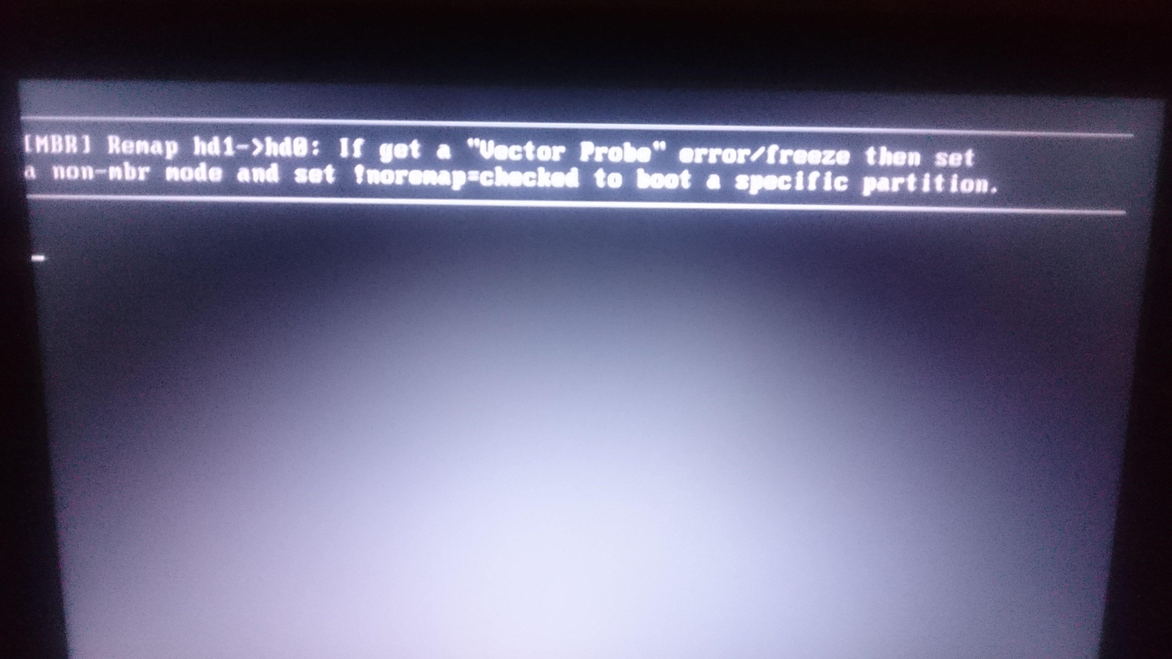

merhaba mbr seçince böyle kalıyor pc başlamıyor mbr2 seçince hata veriyor. acaba ne yapabilirim?
işlmci i7 4712mq hd4600 ve gt820m var. aparata r7 370 taktım.
sanırım kurulumda bir hata oldu. böyle bir şey eksik diyor ama şuanda pcyi normal olarakta başlatamıyorum. :( hep bu ekrana geliyorum.
Warning! No C:\config\devcon.txt. Compaction may freeze
Run V:\devcon\mkdevcon in windows to create devcon.txt
Pcyi normal olarak başlatmam lazım ama açılışta hep egpu boot ekranı geliyor ne yapmalıyım?

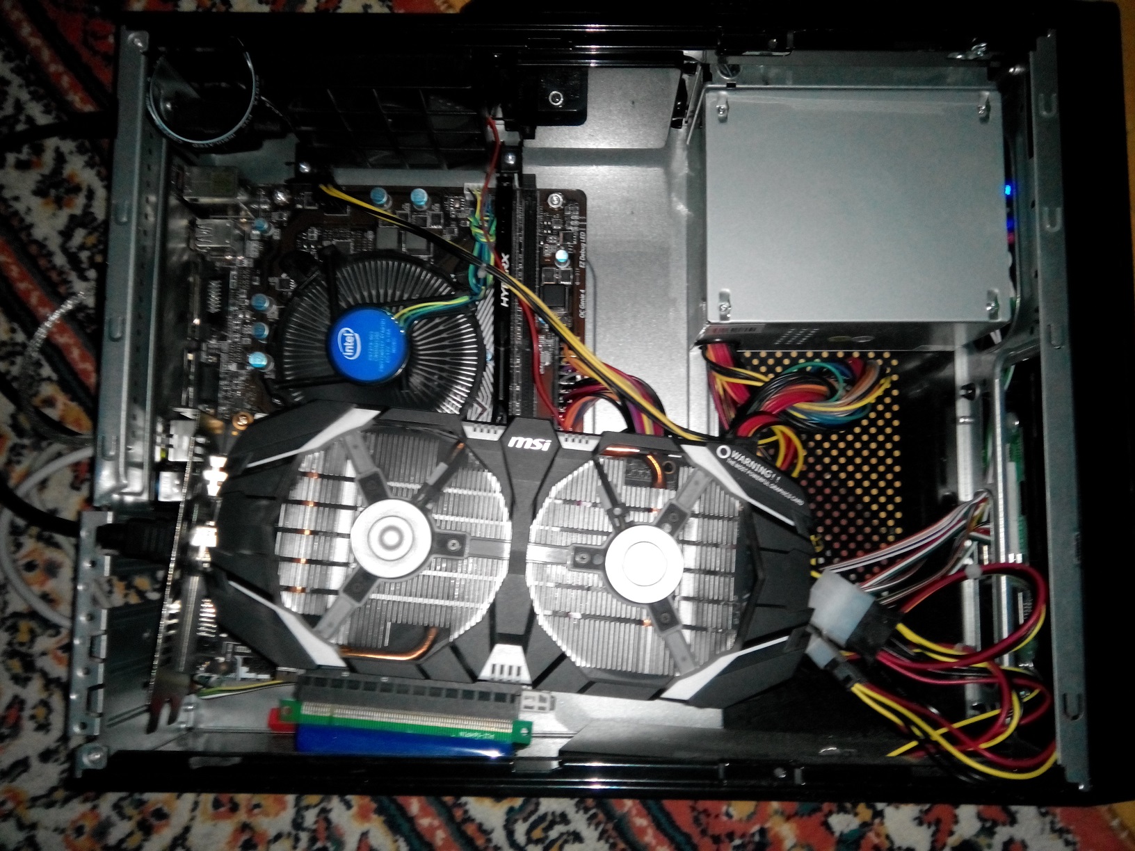

frisby kasa ise sizleri en çok şaşırtacak kısmı. bizde kasa güzel olsun diye silvestone kasalara bakıyorduk ve fiyatları 550 tl civarı. firsby dark gibi kasaların silvestone gibi güzel olmayacağını düşünüyordum. bir gün servise gelmiş frisby kasa görünce tasarımı ve görüntü güzelliğine inanamadım. sadece süper. silvestone kasalara para vermek boşa. frisby kasa 120 tl ve küçücük. silvestone kasaya sadece mini ıtx takabiliyorsun, firsby kasaya her anakartı takabiliyorsun. istersen atx tak. silvestone kasada ıtx harici anakart için biraz kesme ustalığı yapman lazım. beni şaşırtan frisby kasanın 300 watt çin malı psu su oldu. buna iyi ibir psu lazım olur diye düşünüyordum. 1060 ile hiç lazım olmadı. i3 6100 zaten 45 watt bir avantajıda bu. oyunlarda vsync açıyorsun 60 fps ye sabitliyorsun 1060 ile hiç tınlamadan kapanmadan çalışıyor. arkadaşa aldığımız kasa 600 watt ve çalışma verim kalitesinde hiç fark yok. tek farkı şu. ekran kartını oc yapıp stres teste vurunca arkadaşın kasa sorun yapmıyorken benim 300 watt kasa kapanmaya başlıyor ki çok önemlide değil. msı ufterburner ile ekran kartı performansını minimuma çekiyoruz ve vsync yapıyoruz. ne ekran kartı 55 derece ısıyı geçiyor nede oyunlar 60 fps altına düşüyor. ne de çin malı 300 watt psu haricinde psu istiyor. bu kasanın içine normal büyüklükteki psu anakartı sıkıştırmadan rahat takılıyor. sadece alınan büyük psu üzerine denk gelecek şekilde vida deliği açmak lazım. yani istersen bu kasaya 600wat ile gtx1080 rahat takabilirsin. ekran kartı için bu linkte ki pcei kabloyu alıp ekran kartını benim kasanın resminde gösterdiğim gibi yan takacaksın ve kapağı kapatacaksın. bu kadar basit.
bu resimde ekran kartının tek fanının sadece o deliklerden hava aldığını görüyorsunuz ve 55 dereceyi bu haliyle geçmiyor. mavi renkli gördüğünüz işlemci fanı koruma plastikleri ise ekran kartını çok güzel tutma işi görüyor ve sabitliyor. ekran kartı ise kasa kapağına değmiyor ve sıkışmıyor. rahat yani.
bu resimde ise ekran kartını nasıl o küçük kasanın içine taktığımı görüyorsunuz. ekran kartı bu şekilde kapak kapalı serbestte durabilir. sabitlemek gerekir diyorsanız o da basit. ben eski çöpe atılacak bir kasa aldım bilgisayarcıdan. onun ekran kartı takma bloğunu kesip bu kasaya iki vida ile monte edeceğim. kasayı aldığımdan beri gerek duymadığımdan ve erindiğimden daha yapamadım :)
ekran kartını yan takacak aparatı da bu linkten aldım:
http://urun.gittigidiyor.com/bilgisayar-tablet/pci-express-x16-uzatma-uzatici-riser-kablo-254522563?rcp_action=rceProductClicked
bu resimde gördüğünüz şekilde kapağı kapatıyorum ve ekran kartı hiç oynamadan çok güzel duruyor. dikkat ederseniz hdmi kabloyu takmak için birtane pci yuva metalini sökmüşüm.

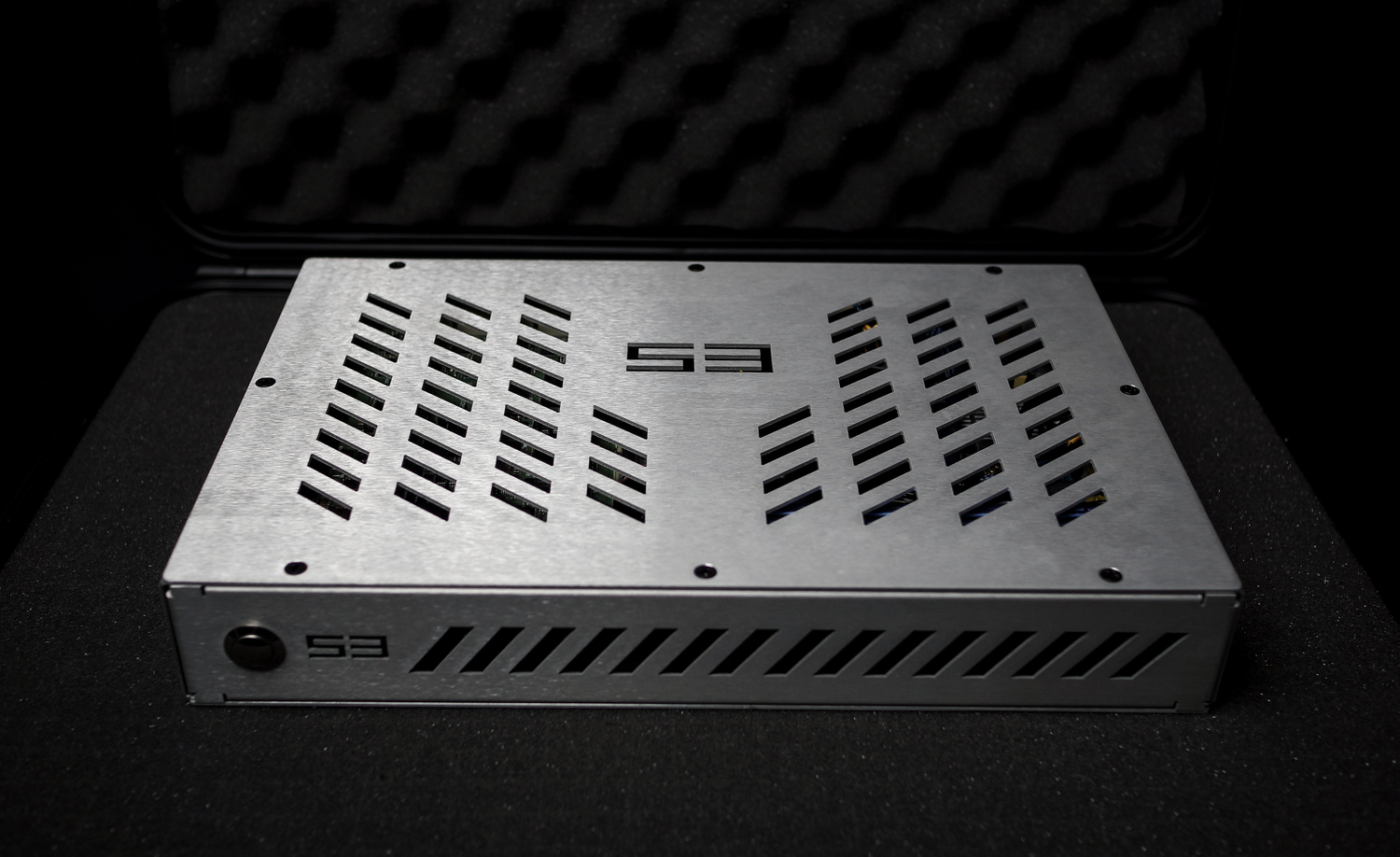

şimdi asıl gelelim kasa konusuna Ozan kardeşim. özellikle silvestone kasaya o paraları vermeyin. birinci sebebi fiyatı, ikinci sebebi psu sadece sfx yapılı takabiliyorsun ve pahallıdır, üçüncüsü seni mini ıtx anakarta mahkum ediyor ve ıtx dışında anakart takabilirsin kasanın içinde biraz kırma dökme yaparsan ama o kasanın güzelliği şeffaf pencereden ekran kartının güzel görünümü. ıtx dışında anakartı kasanın içindeki bölmeleri kırarak takarsan anakartın uzantısı ekran kartının şeffaf pencereden görünmesini engelliyor. kasanın özelliği bozuluyor. frisby kasada olabilir de hemde sadece 120 TL. ama benim size asıl tavsiyem şu:
alüminyum çanta imalatı yapan firmalar var. özel imalat istediğin ölçü, renk ve tasarımda yapıyorlar. atx bir anakartın, büyük boy bir ekran kartının ve normal boyutlarda psu nun takılabileceği küçücük kasayı kulplu ve çok özel metal görünümlü olarak tahminimce 150-250 TL arasında fiyata yaptırabilirsiniz. tek lazım olan eski bir kasayı alıp üzerindeki start ve reset tuşlarını yaptırdığınız kasaya taktırmak. psu yu kasa içine takarsanız psu standart 8.3 cm olduğu için mecburen kasa kalınlığı 10 cm oluyor. ama bu konuda tavsiye edilen ve çoğu arkadaşın egpu da kullandığı 250 watt dell laptop tipi psu nun 330 wat olanını kullanırsanız kasanın kalınlığını maksimum 5 cm ile sınırlayabiliyorsunuz. dikkat edilmesi gerekenler 4 tane anakart sabitleme deliği, psu nun vida delikleri ve ekran kartının yan bir şekilde anakart yanına takıldığında büyük kasalarda olduğu gibi sabitleme vida yuvası.
daha öncede paylaşmıştım resimde dikkat ederseniz psu ile anakart arasında gereksiz bir boşluk var. alüminyum çantacılara kasa yaptırmak kasayı ömürlük, karizma ve orjinal küçüklükte yapmak için önemli bir ayrıntı.

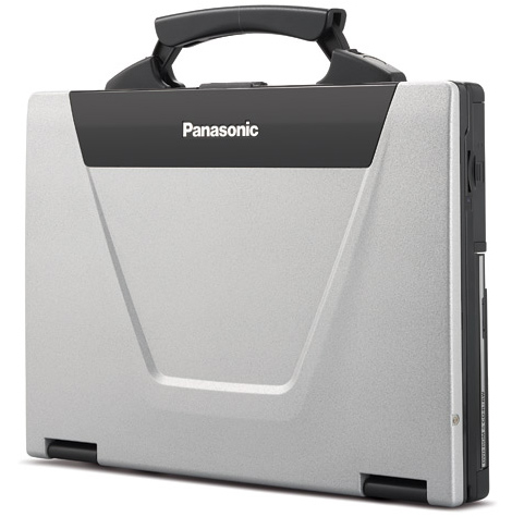

birde sert şeffaf plastik malzemeden tasarım yapanlar var. hem istediğiniz gibi kesip biçersiniz. örnek bir resim:
alüminyumdan yapılmış örnek bir kasa:
panasonik laptopun kulplu tasarımı veya örnek olarak:
