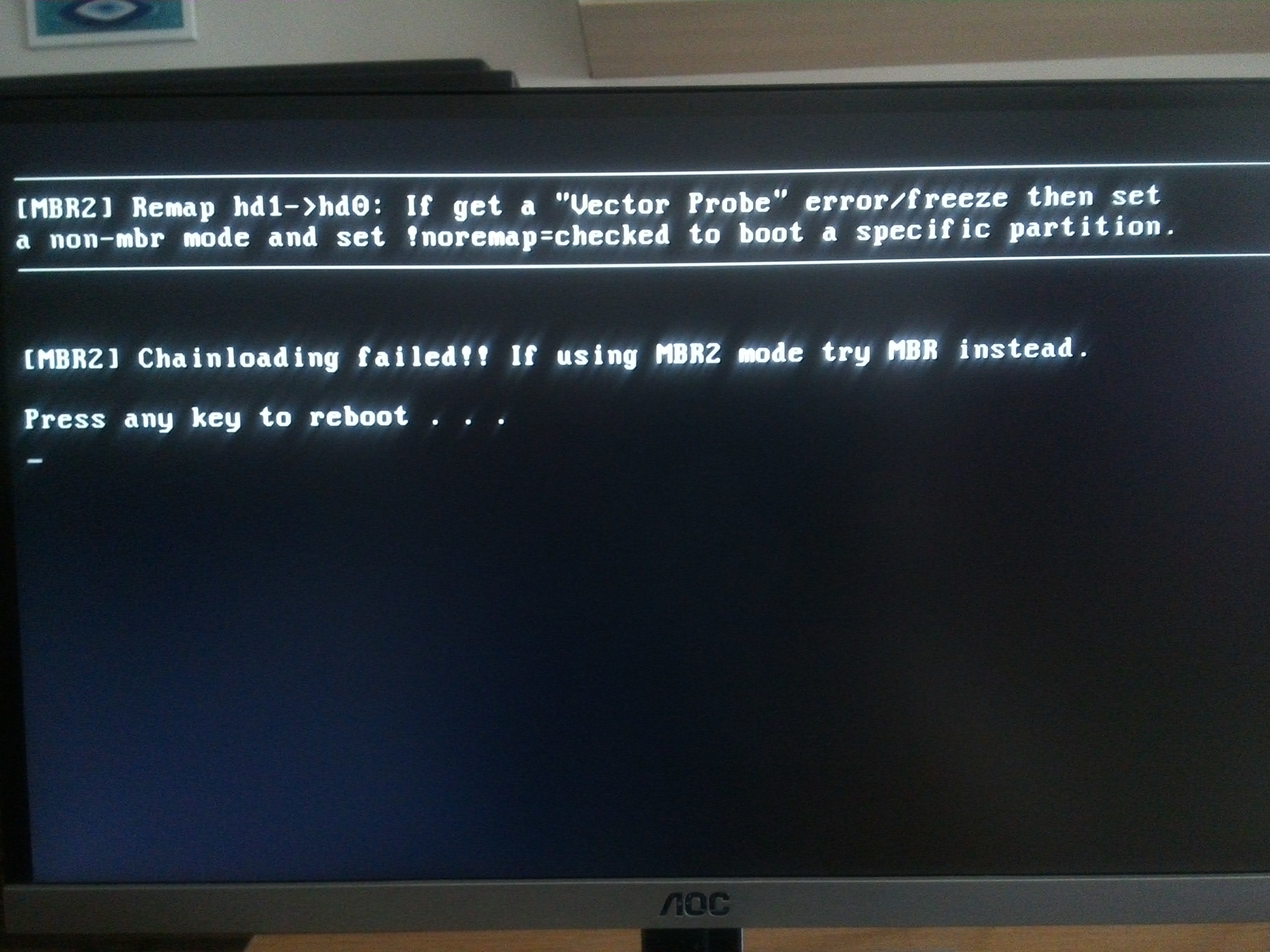

Böyle bi hata alıyorum test run yapdigimda ne yapmam gerek
Egpu programinda chainloader den mbr2 yerine mbr yi secip denediniz mi ?
Bu mesajda bahsedilenler: @patr10cclc
Exp gdc 8.4 satılıktır ngff ve pcie versiyonu elimde var isteyen varsa pm atsın
Denedim öyle yapıp test run dediğimde reset atiyo tekrar boot ekranına geliyorum
