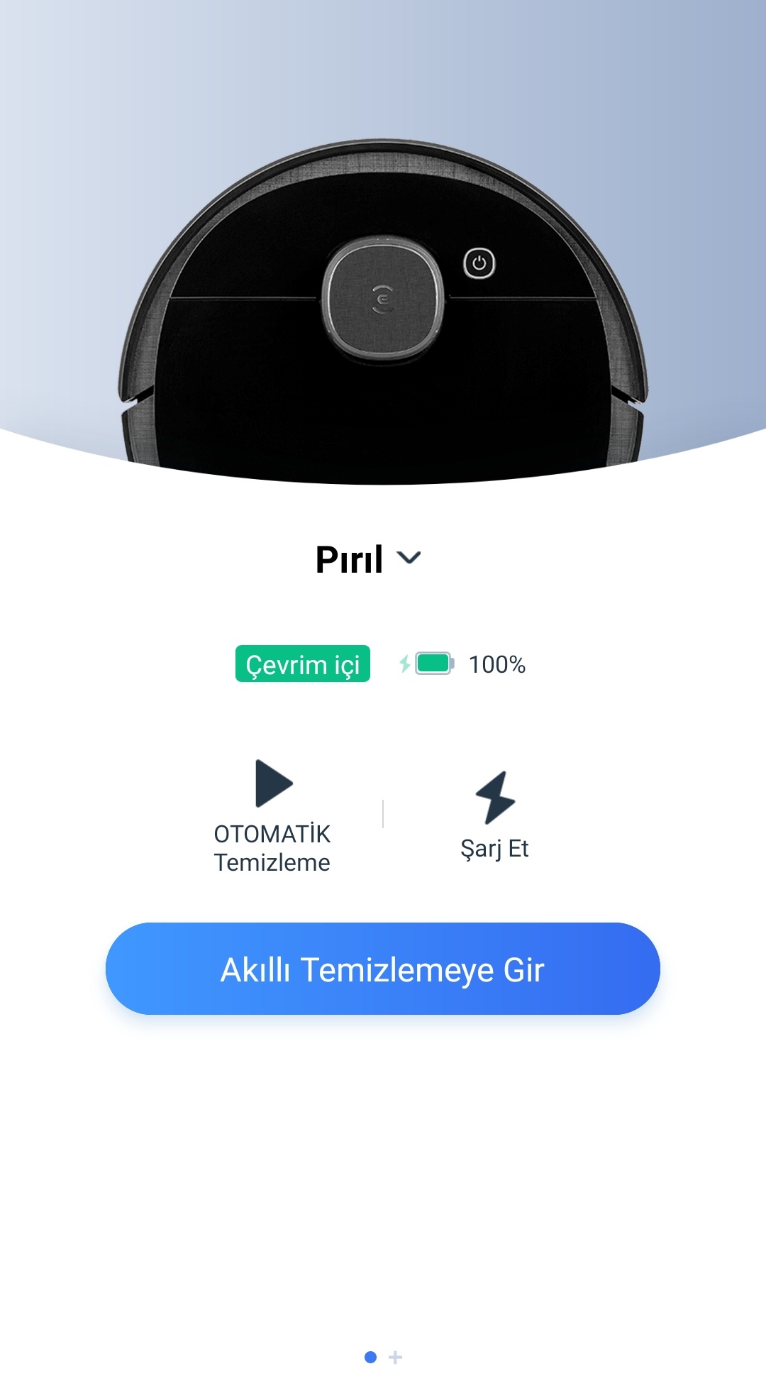

Malesef pil değişimi sonuç vermedi, tamiri mümkünmü acaba tavsiyeniz nedir? @hepsirobot
Bu arada internetten araştirdığım kadarıyla board üzerindeki sigortalarla alakalı oldugunu yazmışlar. Kalan şarj miktarı sürekli %15, kronik bir arızaymış 900 serisinde çok görülüyormuş boşuna pil aldık, Başına gelen olursa boşuna pil değişimi yapmasın.
Cihaz power switch off konumdayken sarj almıyor, acaba diyorum bu özellikmi tetikliyor bu hatayı :/
< Bu mesaj bu kişi tarafından değiştirildi Dirilis1299 -- 1 Temmuz 2022; 20:32:25 >
3 yıl
Arkadaşlar ne yaptım bilmiyorum ama cihaz tekrar şarj etmeye başladı hemde eski batarya ile eğer %100 dolarsa tek tek yaptığım işlemleri buraya yazıcam, sorun sanırım tamamen yazılımsal. Hayırlisı bakalım dua edin :)
3 yıl
Çok şükür fullendi. Tamamdır hocam dediğiniz gibi yapıcam umarım düzelir.
