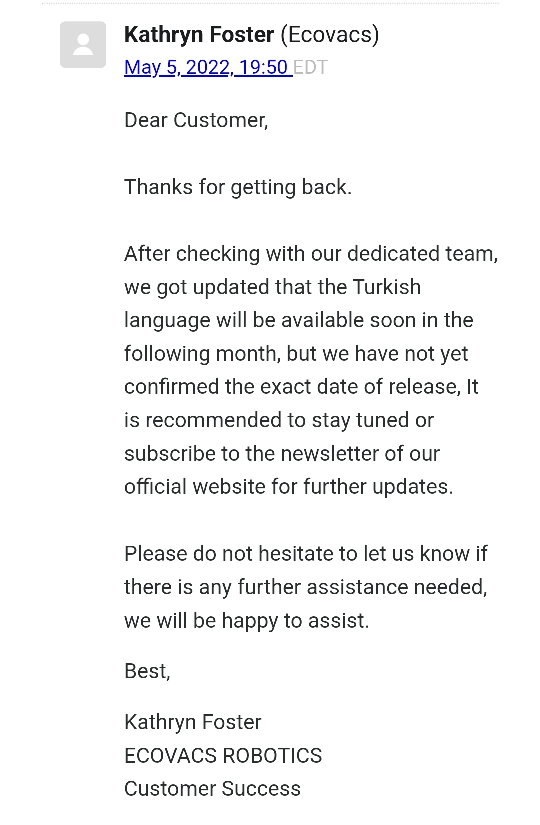

Ecovacs benden kurtulmak için elinden geleni yapıyor
Türkçe dil desteği önümüzdeki ay gelecekmiş. İnşallah düzgün bir güncelleme olur.
