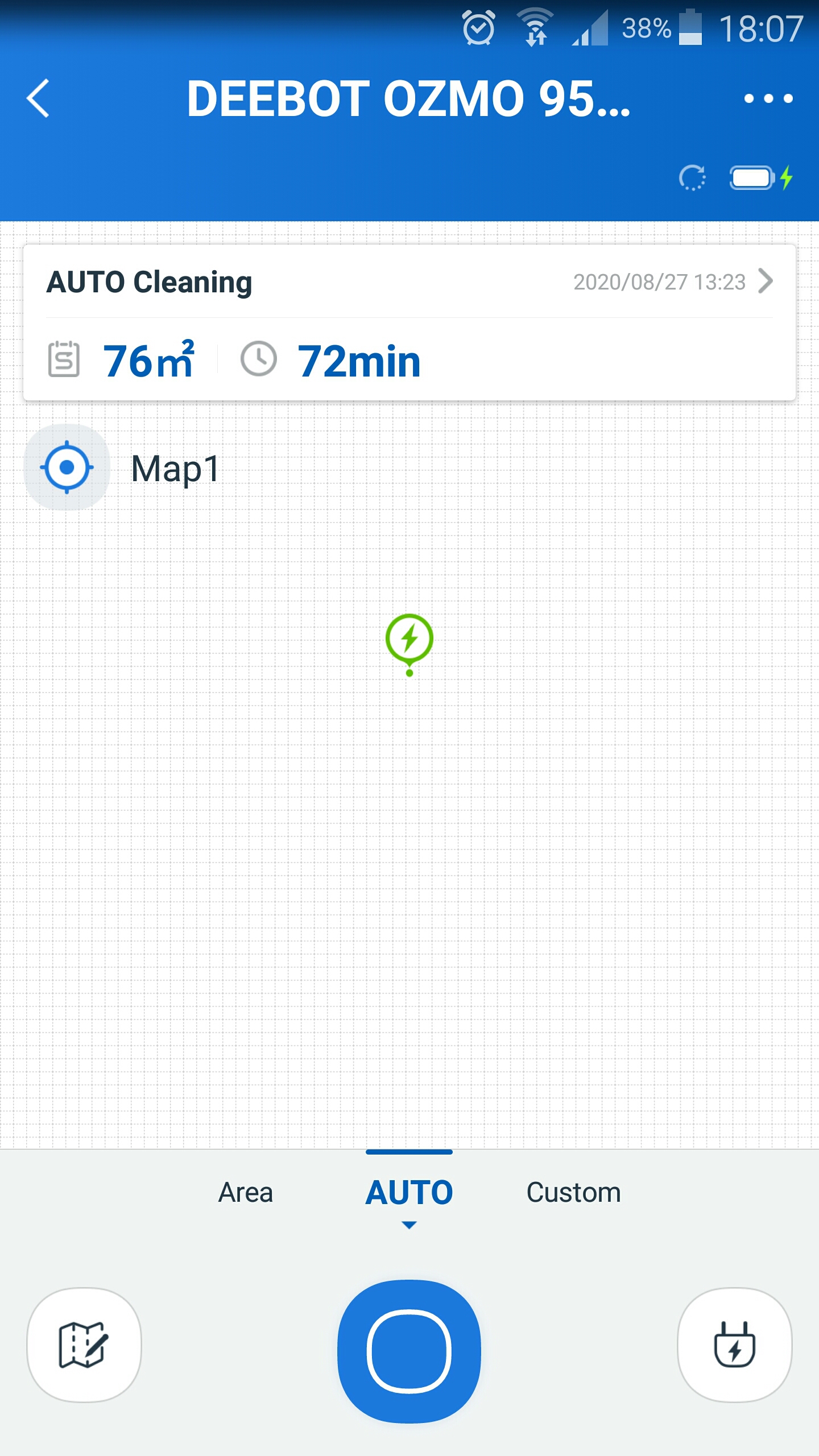

Harita sorununu çözen var mı
Sol alttaki kitap gibi şeye tıklayınca haritanız görünüyor mu
Bu mesajda bahsedilenler: @webmaster6181
Muhtemelen Ecovacs sunucuları yada sizin internetiniz ile ilgili gibi duruyor. Harita yüklenmiyor. Bazen bende de oluyor ama ya biraz bekleyince yada uygulamayı kapatıp açınca çalışıyor.
W
@Haticenurkc @gefeka

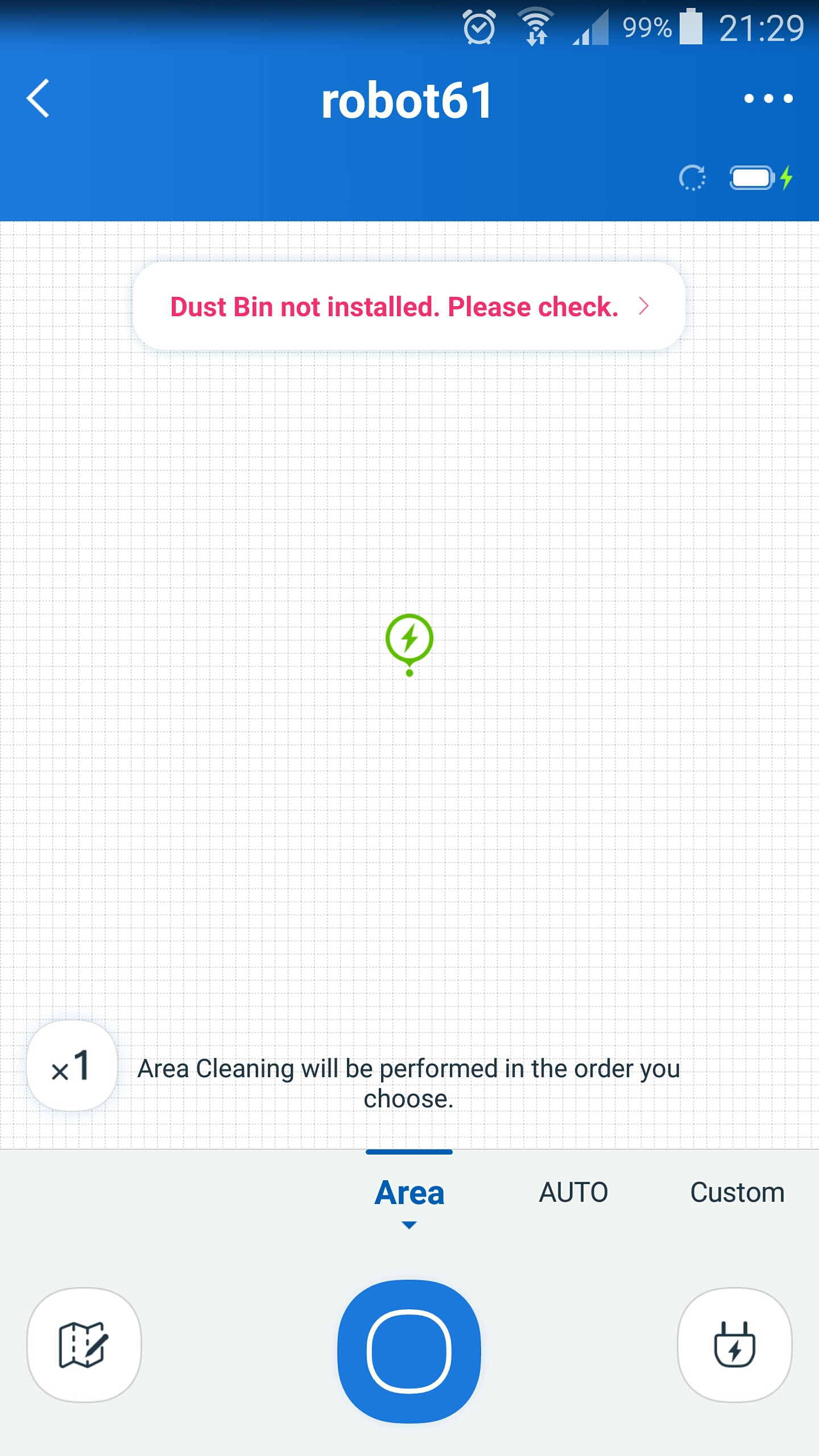

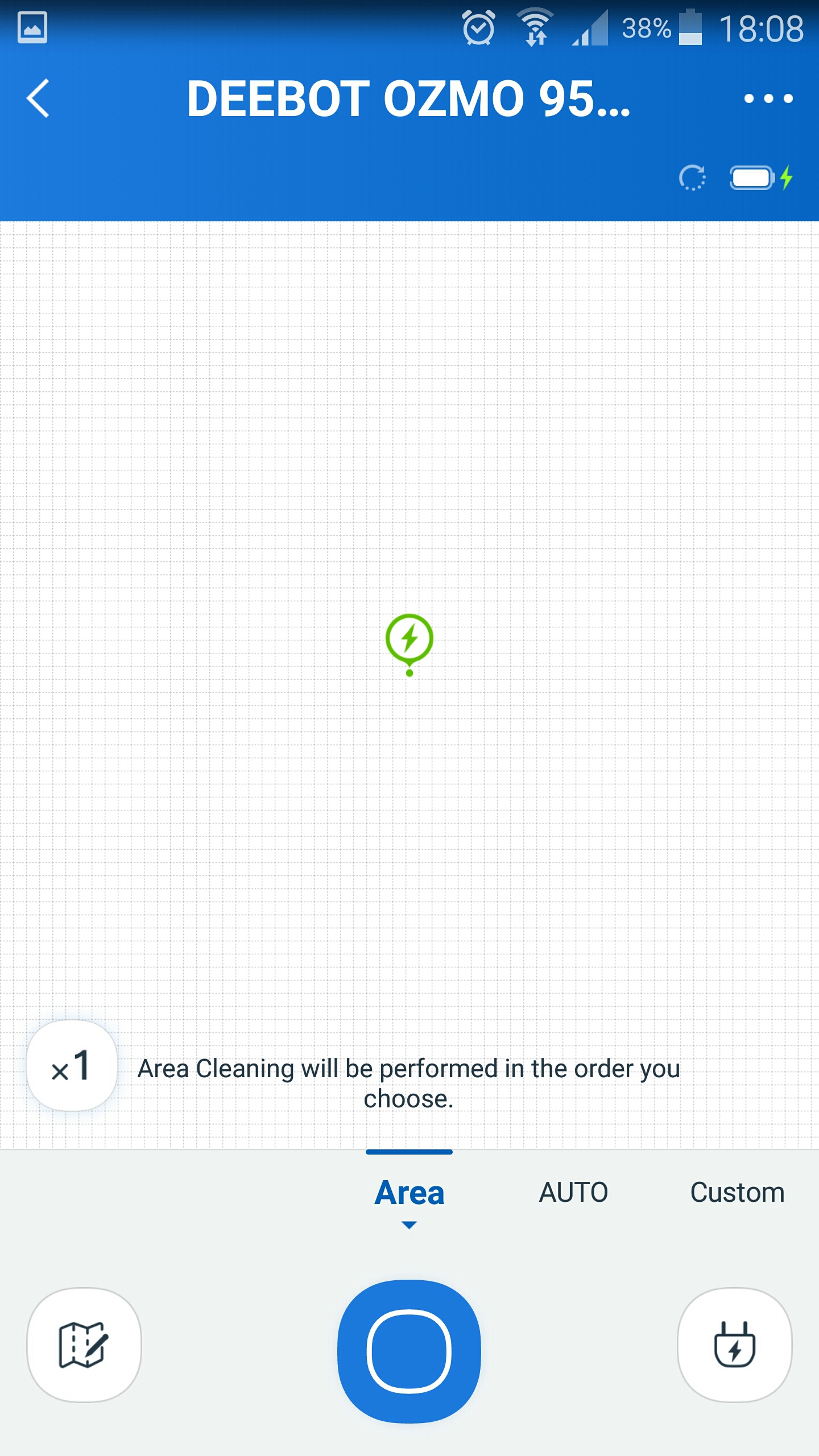

İnternetle alakalı bir problem yok , wifi , normal internet tüm kolerasyonları denedim. Aslında Telefonum arızalanmıştı başka telefondan yönlendirmeye çalıştım harita çıkmadı, Auto'dan yeni harita oluştursun bari dedim ilk başta oluşturmadı bekledim biraz sonra çıkmaya başladı harita temizlik bitti yine ekrandan kayboldu. Asıl telefonum düzeldi yedekten uygulamayı geri getirdim tekrar haritaya ulaştım ama diğer telefonumdan yinede ulaşamıyorum. Hatta işin ilginç tarafı iki telefondan da aynı hesaba bağlandım demek ki telefonda tutuyor haritayı.
Harita ekle bölümünde de harita gözükmüyor. Hatta cihaz şuan nerede o bile gözükmüyor.
Aynı hesabı başka telefona kurarak değil de robotu 2. Bir hesap ile paylaşarak deneyebilirsiniz. Bu şekilde sorunsuz kullanıyorum.

O şekilde zaten olmuyordu. Şimdi tekrar denedim yine olmuyor
Bu mesajda bahsedilenler: @kdundar
Ana telefonda oluyor ama diğer telefonda mi olmuyor? Yani harita gözükmüyor.

Evet bir telefonda oluyor diğerinde olmuyor.
