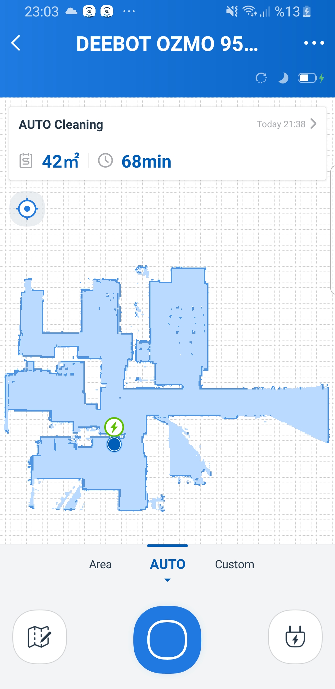

Herkese selam nihayet bende ozmo ya kavuştum bu aksam tüm detaylarıyla başlangıç yaptım ama tam haritalama yapamadı daha doğrusu evin salonuna gitmedi bile tekrar baştan mı başlamalıyım nerde hata yaptım
Haritalama öncesi tam şarj ettiniz mi?
İlk haritalama yaparken vakum gücünü düşüğe aldınız mı?
Salona girmemesi içinde önünde engel vs birşey var mı?
Evet tam şarj ettim vakum gücünü düşüğe almadım sarji bitmedi zaten ev en fazla 150 m2 olunca yeter diye düşündüm herhangi bir engel de yok salona girmemesi için bundan sonrası için nasıl bir yol izlemeliyim < Resime gitmek için tıklayın >

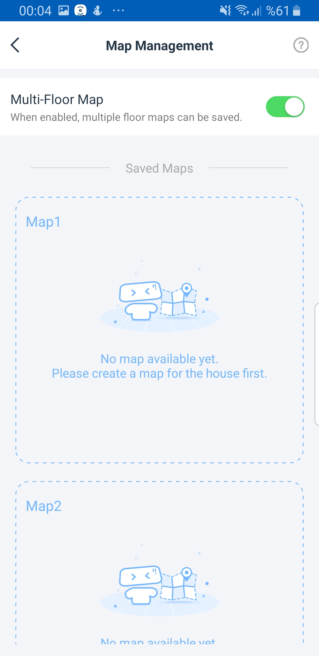

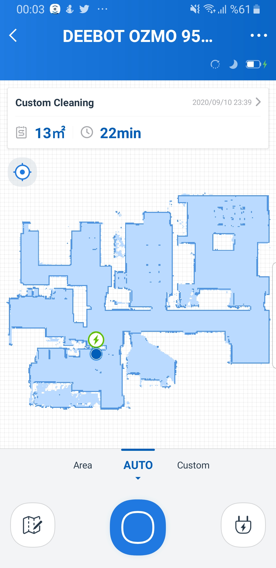

Sanırım denemelerle calisma prensibini öğreneceğiz galiba ....nihayet her iki telefona da kurulum sağladık malum bizim eski harita kayboldu yeniden evi tarattim evin krokisi güzelce çıkardı bu sefer de haritayı kaydedemiyorum desteğiniz için çok teşekkür ederim < Resime gitmek için tıklayın > < Resime gitmek için tıklayın >

İlk kısmı atlamissiniz :)
Advanced mode acik mi?
İlk harita çıkartması için auto mode Ile göndermeniz lazım o şekilde mi gönderdiniz? Custom Ile gitmiş sanki.
Robot haritalamayi t bitirip docka döndüğünde harita kaydedilir, bazen pil yetmeyip şarj olup devam ediyor buna dikkat edin derim.
Sırasıyla
Şarjını fullleyin
Advanced modu ve mutli floor mapi açın
Vakum gücünü düşüğe getirin
Mop ünitesini takmayın
Auto dan gönderin ve hic müdahele etmeyin.
Bu şekilde birkaç saat içinde haritalayil docka dönmesi lazım.
