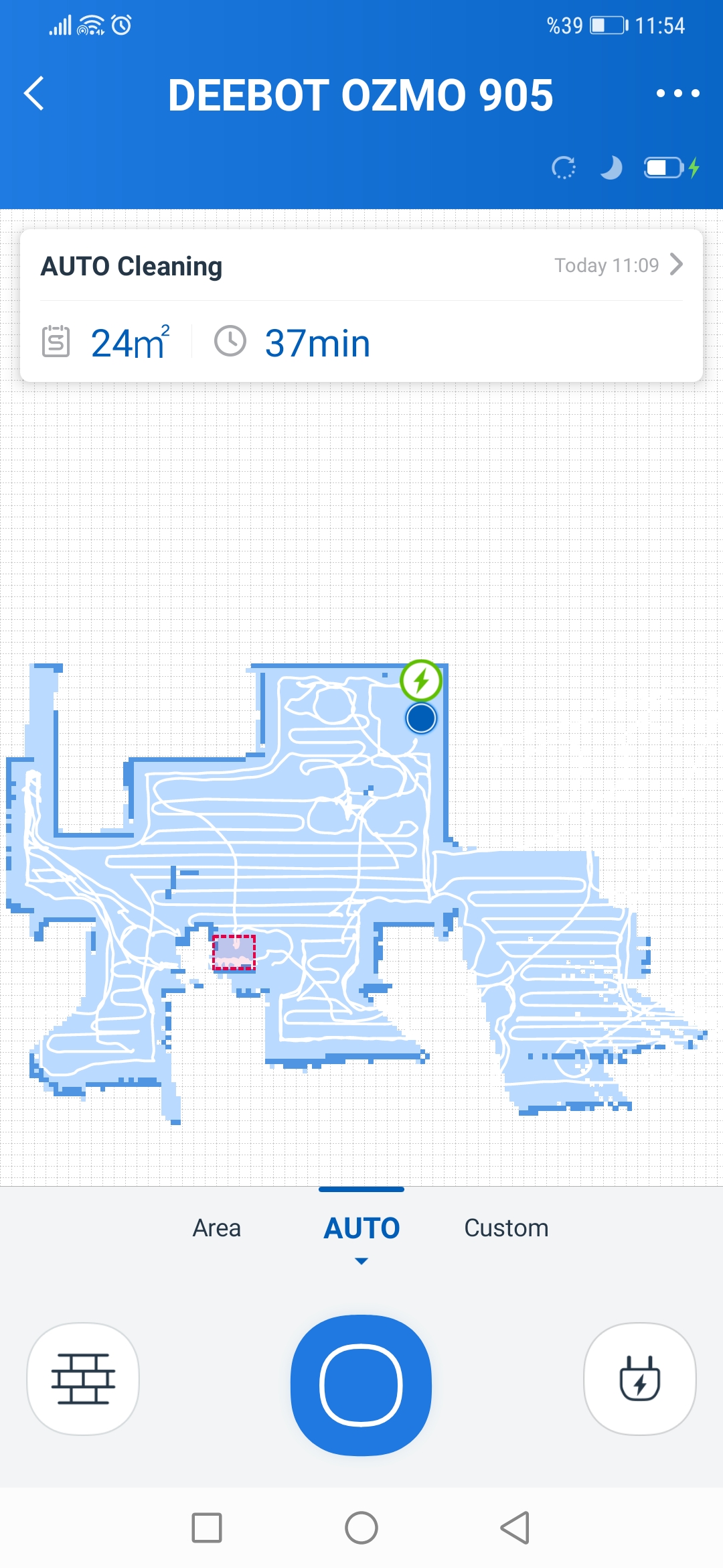

Merhaba, en sonunda ailem için ilk robotumuz olacağı için ecovacs osmo 905 aldım. Kendi evim 50 60 m2. Açıp once kendimde denedim. Değerli hepsirobot,
- Biraz değişik bir harita cikardi bu normal mi? Map i resetleyip tekrar harita çıkartayım mı? - App i indirdim. Ancak Wi fi olmadan süpürge bağlanmıyor. Telefonlarimdan birini hot-spot yapıp diğer telefonunum dan onu wi fi olarak seçip o şekilde süpürgeyi bağlattim. Başka yolu var mıdır? - Bir konsolun altına giriyor temizliyor sağ sol ma evraklarla uzun bir sürede. Ancak çıkamıyor. aslında dümdüz girip devam etse cikacak ama manevra yapmaya çalışıyor. Bir yolu var mıdır? Şimdilik harita da o alanı engelledim. - Bir de şarj Dock un yerini değiştirmem sıkıntı yaratır mı? - robotu elimle alıp bir yere bırakmam sıkıntı yaratır mı? Resim ekte.tesekkurler.
< Bu mesaj bu kişi tarafından değiştirildi kararsizzz -- 11 Temmuz 2020; 13:28:10 >
Merhaba
Hayırlı olsun, öncelikle forumun ilk mesajını okumanızı öneririm.
Sorularınızın bir kısmının cevapları var orada.
Harita çıkardıktan sonra dock yerini değiştirirseniz tabii ki haritada sıkıntı olacaktır.
Aynı şekilde manuel olarak müdahale ederseniz yine sorun olabilir.
Saygılarımla
