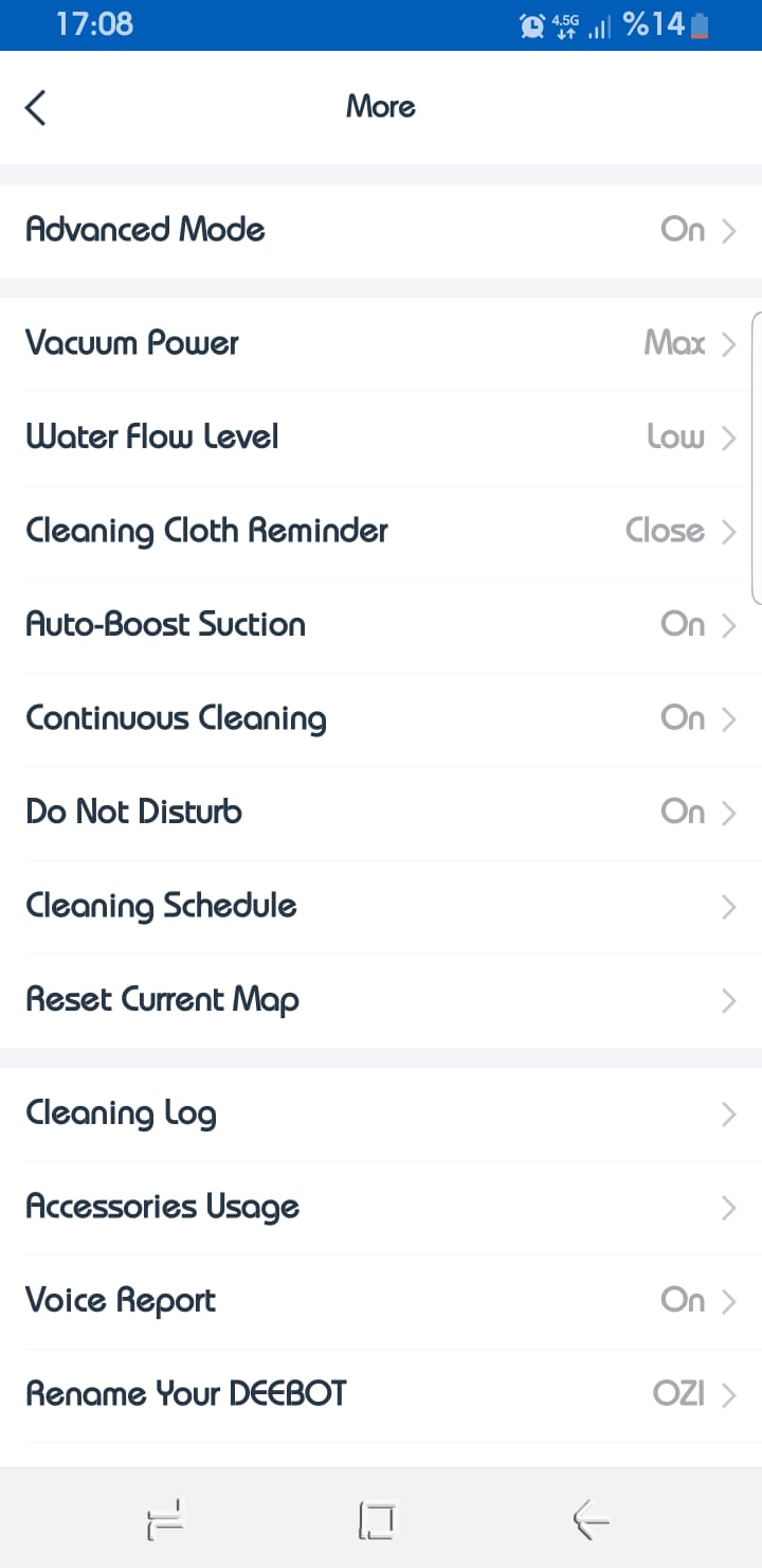

BU OZMO daki harita kayma sıkıntısı ve schedule (görevler)yapmama olayı bendede cıktı. balkonuda tanıtmaya calısmıstım sarj ünitesine gitmek istediğinde balkon eşiğini gecemeyeceği için elimle götüemüştüm ondan olabilir diye düşünüyorum şimdi odalar karman çorman oldu.
Bu mesaja 3 cevap geldi.
Şarjın yakınına koyup yerine gitmesini söyleyin
Bu mesajda bahsedilenler: @KAZUYA MISHIMA
Bir konu daha var hocam ilk tanıtımı yaptığım ayarlar bu şekildeydi bidahada ellemedim.
Hep bu şekildemi kalmalı yoksa advanced mod off a alınmalımı?
Bu durumla ilgisi yok ayarların
Orijinalden alıntı: Hepsirobot
hocam ilk taramadan sonra haritalamayı yaptıktan sonra advanced modu kapatmalımıyım onu sormak istedim.
Yani yeni haritalama yapacağım zaman mı acayım.
Şarj istasyonunun wifi çeken orta bir noktada ve robotun girip çıkabileceği bir yerde olduğuna emin olduktan sonra ilk haritalamayi ve sonra problem oluyor dediğiniz temizlikleri takip edin derim. Kabloya dolanıyor mu, tuvalette paspas altından kaçıyor mu, tarti üstüne çıkıyor mu, yerde duran kıyafetlerden patinaj yapıyor mu vs. buradaki sorunların çoğu bu soylediklerimden oluyor diye tahmin ediyorum. Çünkü tarif ettiğiniz şey bana 2 defa oldu birinde tartı üstüne çıkıp patinaj çekti ve istemsiz yönü değişti, ikincide de kablo karıştı yönü değişti. Yine de bunu fark edip relocate derseniz harita bozulmadan yerine gider ve tekrar temizliğe sorunsuz gonderirsiniz.
