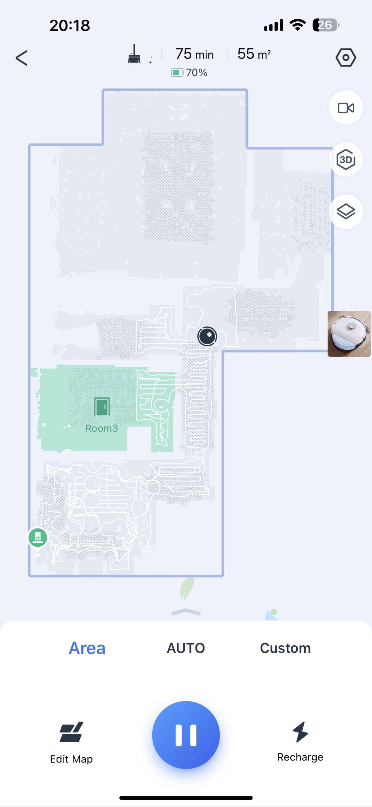

Bu süpürge kafayı yedirtecek bana seçili alan hariç bütün evi temizliyor. Çözüm önerisi olan var mı?

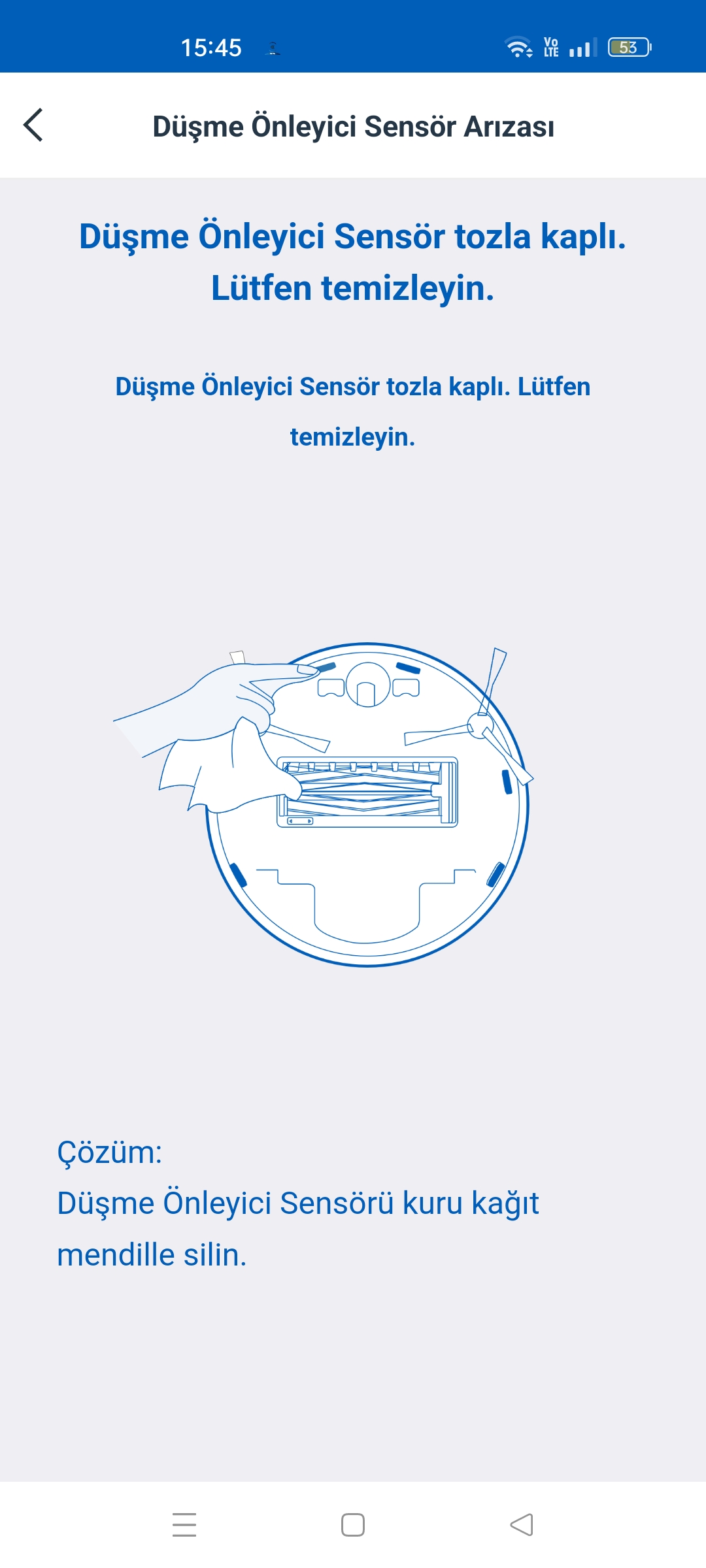

< Resime gitmek için tıklayın > T9 aivi çok sık bu arızayı veriyor, fırça dolanması da dahil, hadi fırça dolanması arızası verse dahi uzaktan çalıştırabiliyorum yinede...sensör tozlu uyarısı verdi saat 11 de, işyerindeyim, saat 18 gibi eve vardığımda anca müdahale edebilirim (kaldı ki dün gece genel temizliğini yaptım) Ali hocam, çözüm var mı ki buna ?

Hocam odalari tam olarak bölmüş olduğunuzdan emin misiniz? Resim mi bizi yaniltiyor yoksa. Uzun zamandir Ecovacs kullaniyorum bu konuda bir probleme hiç denk gelmedim.
