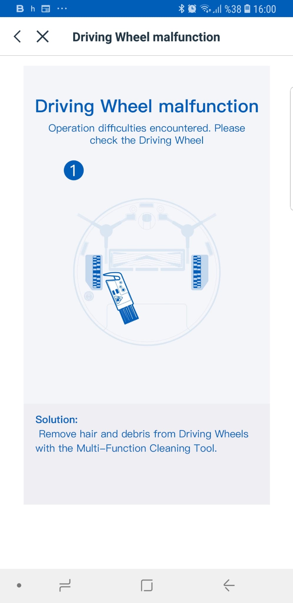

Ozmo 950 şu hatayı veriyor. Görünürde tekerlere sıkışan bir şey görünmüyor ne yapmak lazım? Fikriniz var mı?
< Bu mesaj bu kişi tarafından değiştirildi _CarpeDiem_ -- 3 Ocak 2023; 21:40:13 >
2 yıl
Bu hataları son güncellemeden sonra sürekli vermeye başladı onunla bağlantılı olduğunu zannediyorum
2 yıl
Robotu kapatın, ters çevirin. Her iki tekerleği de elinizle döndürmeye çalışın. Aynı direnci göstermesi, aynı sesi çıkarması lazım.
