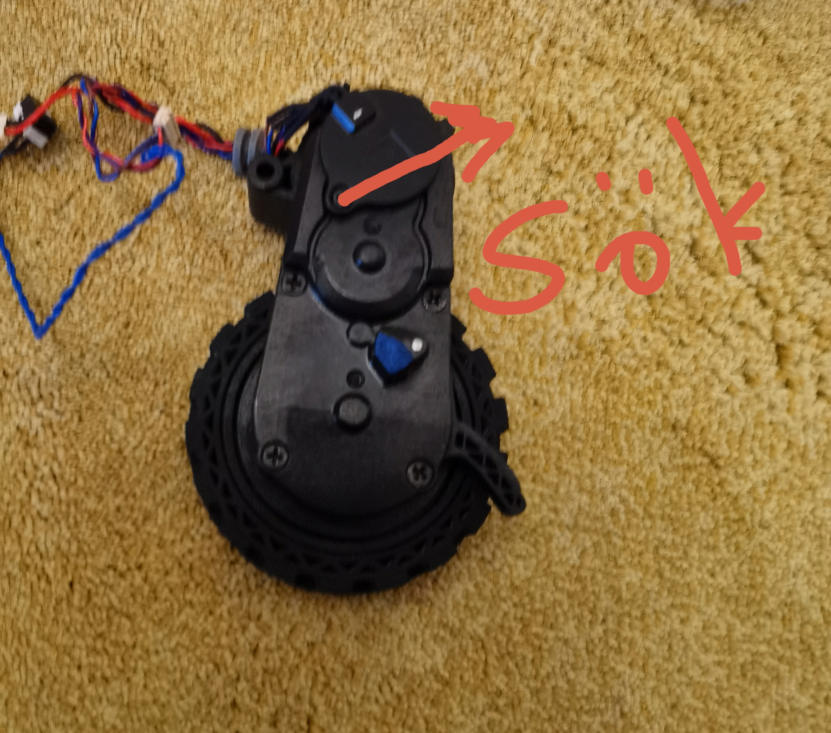

Merhaba n8 pro kullanıyorum sürüş tekerleği arızası veriyor, tekerlerde bir şey de görünmüyor temiz yani ama arıza verip duruyor, makineyi açıp içten mi temizlemek lazım ? Yardımcı olursanız sevinirim
2 yıl
Robotu kapatıp ters çevirip iki tekerliği elinizle çeviriniz. Arızalı olan tekerlek zor dönecektir yani dönmeye direnç gösterecektir. Eğer direnç yoksa tekerleklere fön makinasıyla soğuk kademesinde hava tutunuz.

Zor dönen tekerlek arızası için ne öneriyorsunuz? Yeni tekerlek mi almak lazım yoksa tamiri mümkün mü?

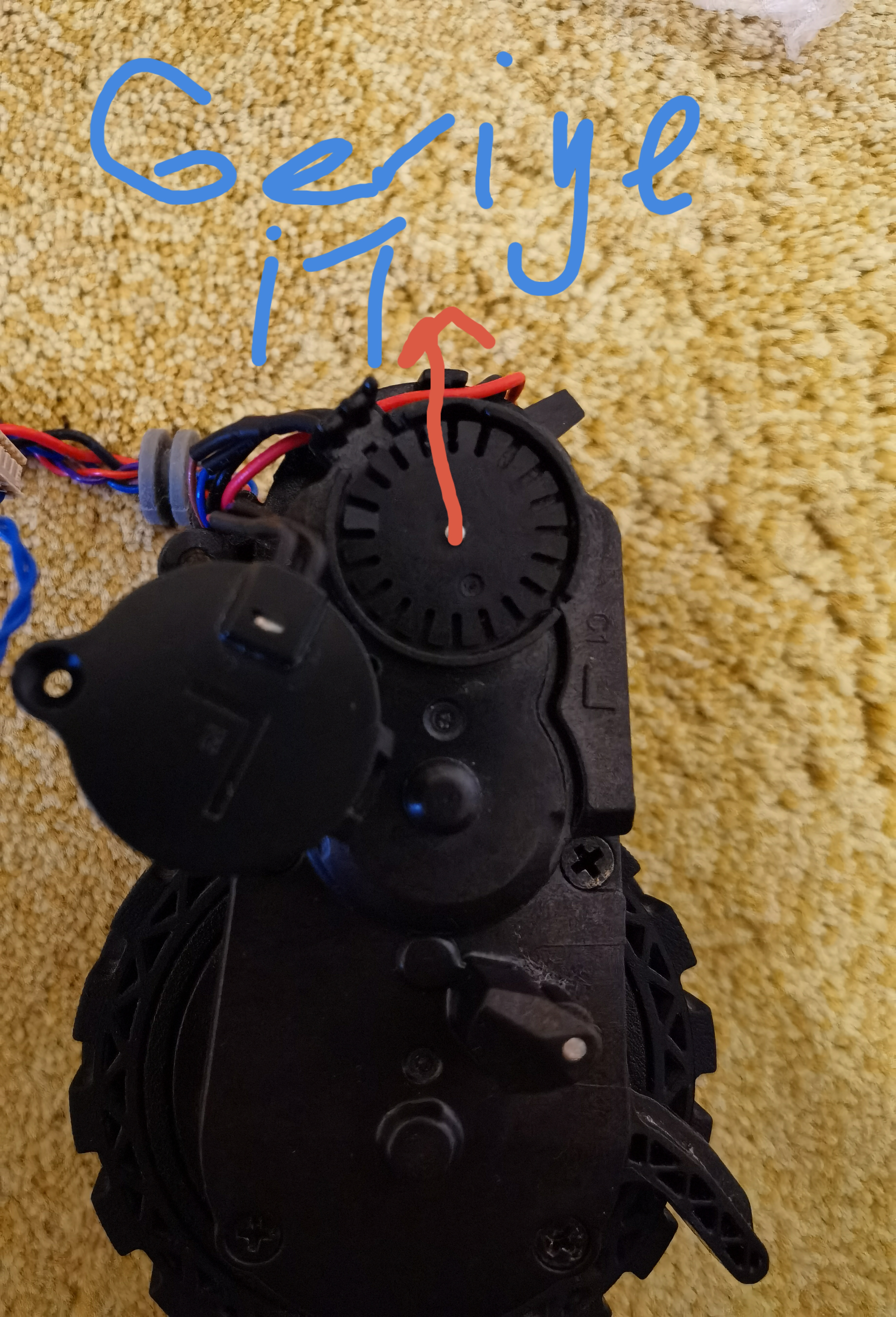

Zor dönen tekerlek arızası için başıma geleni anlatayım. Tekerlek zor dönüyordu ve robot tekerlek hatası verdi. Bende cihazı söküp yeni tekerleği taktım.
Sonra arızalı tekerleği inceledim ve tekerlek motorunun üstünde bir parça vardı ve onu geriye doğru ittim. O elle zor dönen arızalı tekerlek hiçbir şey yokmuş gibi normale döndü. Uygun bir zamanda söktüğüm tekerleğin ileri ittiğim yerin fotosunu da mesaja eklerim.
Tabi cihazı söküp ve takarken dikkat etmem gereken noktaları açık yüreklilikle bana söyleyen @Hepsirobot üstad Ali Hocama birde buradan teşekkür edeyim.

Cevabınız için çok çok teşekkür ederim. Bende de aynı problem var, o kısmın fotoğrafını çekip ekleyebilirseniz memnun olurum.

O çark bir enkoder plakasıdır, bazen sürtme yapıyor. Motorun hızını ölçer ve gerçek değer ile karşılaştırır.
