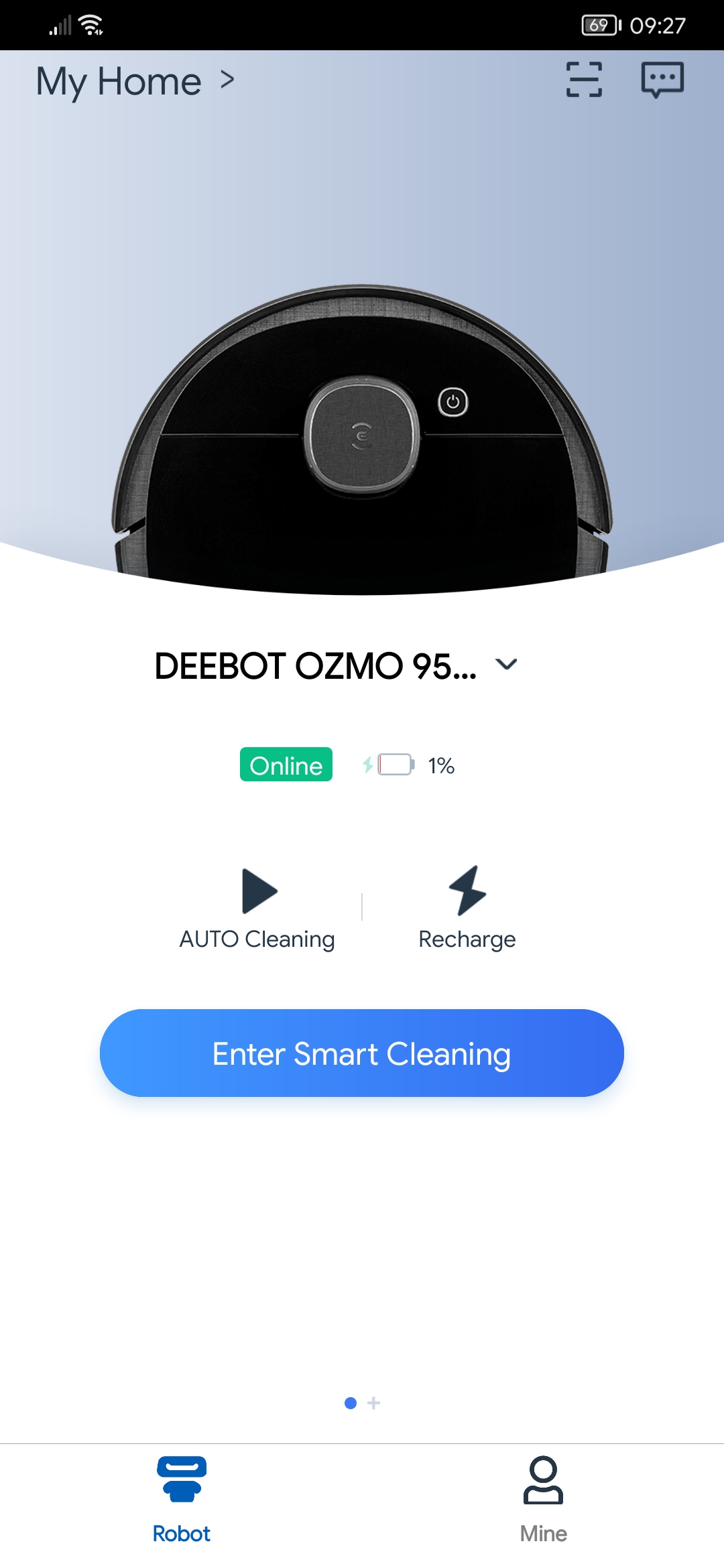

Ne yaparsam yapayım alet şarj olmuyor, %1 de kalıyor. < Resime gitmek için tıklayın >

Şart istasyonuna koydugunuzda klasik istasyona oturduğundaki şarj oluyorum sesini çikartiyor mu?

Batarya bitmiş değişecek hocam .2 yıl ortalama ömrü zaten .

Şarjım az ,kendimi kapatıyorum diyor.

Hocam batarya değişim işlemini yapan var mı,fiyat ne kadar biliyor musunuz?

@Hepsirobot ali bey türkiyenin temizlik robotu tamircisi :), kendisine özelden falan ulaşın yardımcı olur .Fiyatını bilmiyorum ama sitesinde olabilir fiyatları.
