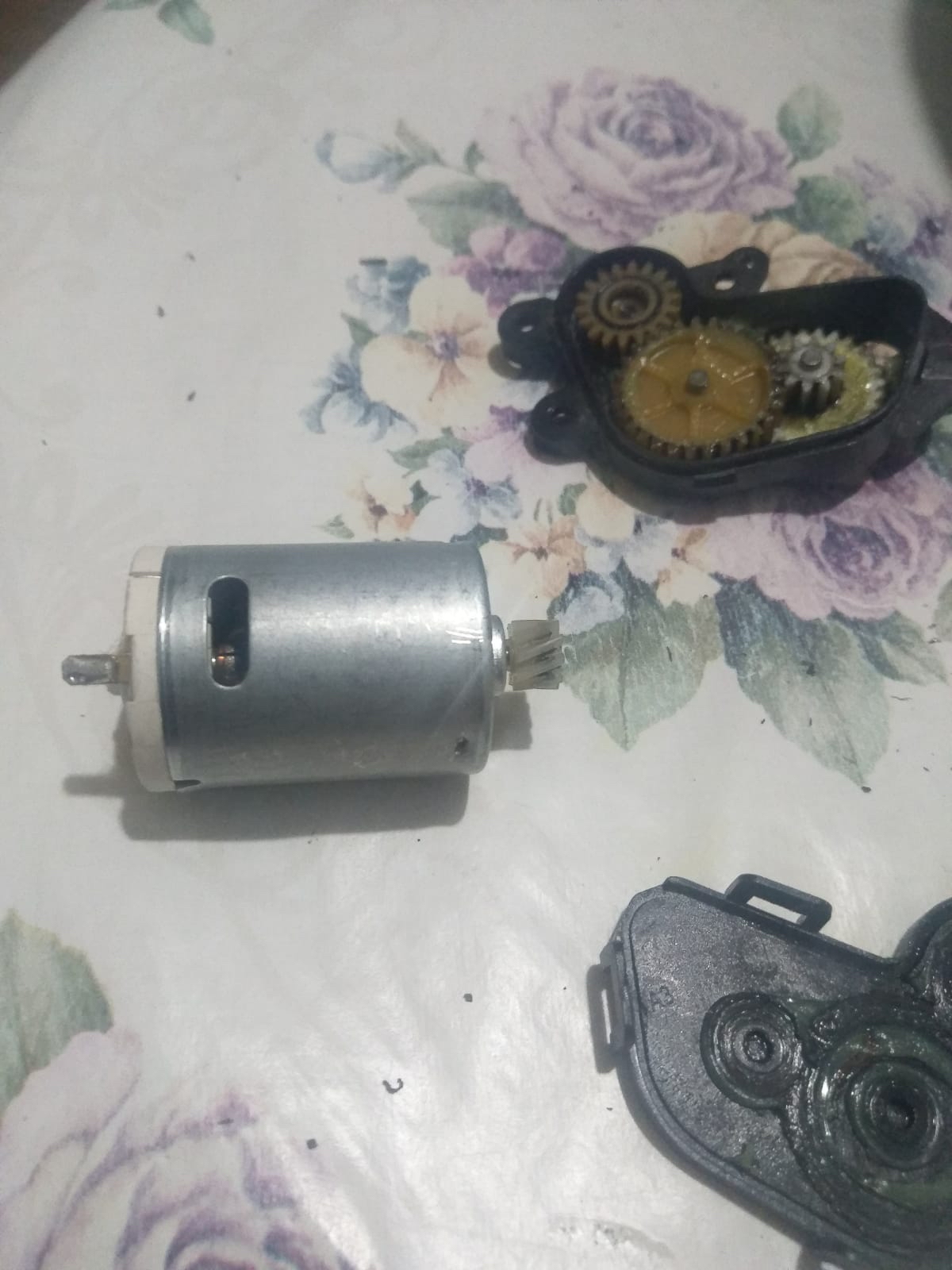

Bende motor mu bozuk emin olamadığım için söktükten sonra dışarıdan 12 v vererek motoru çalıştırdım motor da sorun olmadan çalıştı.
_
3 yıl
Sanırım bize kart lazım dostum

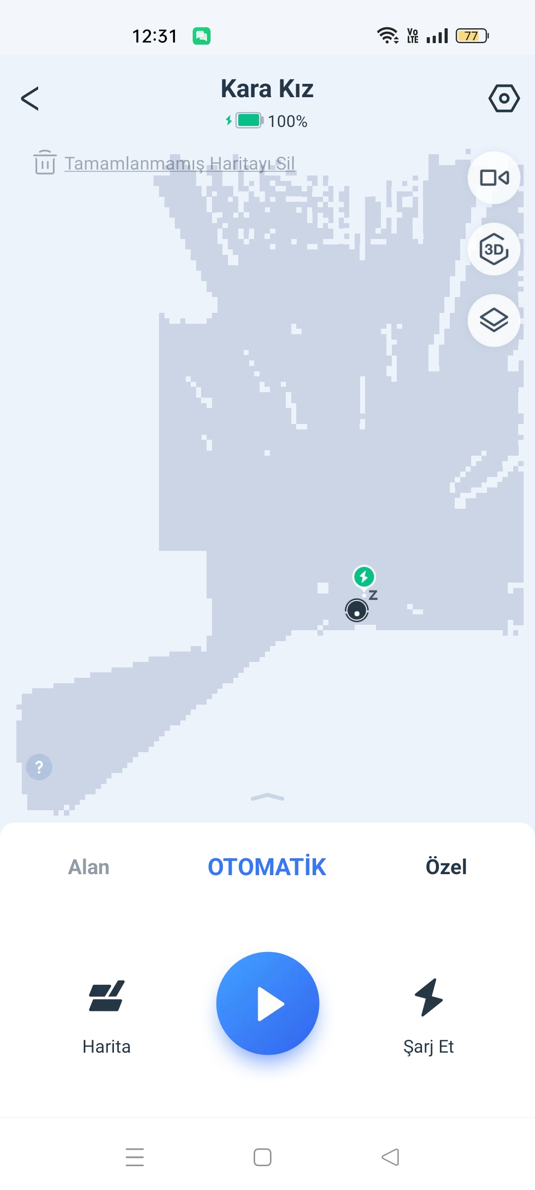

Ecovacs sunucularda bağlantınız var mıydı, haritam görünmüyor, genel bir sorun mu ? < Resime gitmek için tıklayın >
< Bu mesaj bu kişi tarafından değiştirildi Covannii -- 1 Aralık 2022; 12:33:6 >
Z
3 yıl
Server sorunu mu bitiyor abicim bu ecovacsın, yıldırıyor resmen kullanıcısını, geçen hafta benim de böyleydi, tekrar haritalama yapmadan robotu kullanamadım.
Bu mesajda bahsedilenler: @Covannii
3 yıl
Şu an server sorunu var değil mi, hocam....tekrar haritalandırmak istemiyorum?
