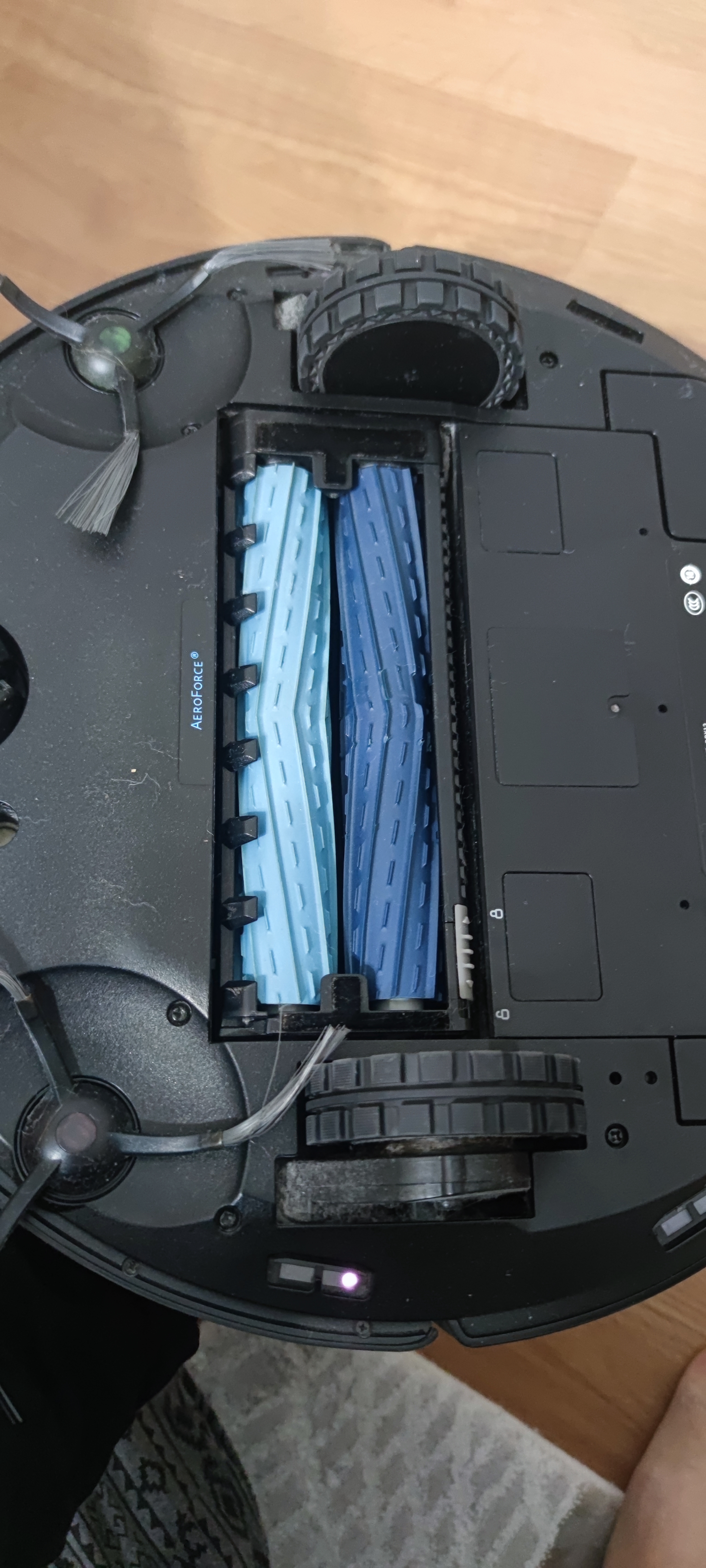

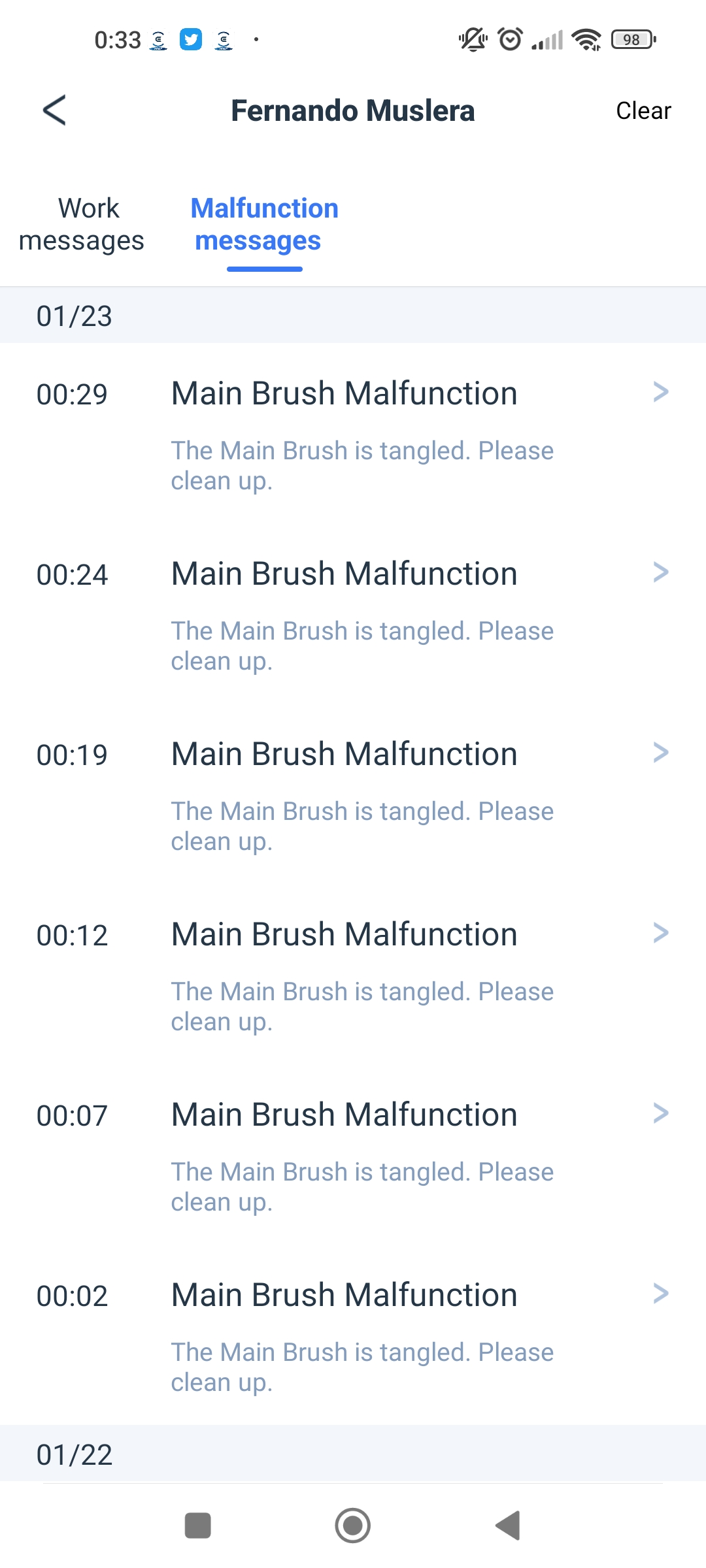

Arkadaşlar merhaba. ecovacs deeboot t9 aivi marka cihazda
Bu fotoğraftaki sorun beni artık deli ediyor. Çekilmez bir hâl aldı. Bir süpürmede 15 den fazla bu hatayı veriyor.
Ürünü Çin'den aldım burada da muhatabım yok. Kırmak üzereyim cihazı.
Bu konu hakkında bana yardımcı olabilene minnettar kalırım.

Cihaz müsade ediyorsa eğer ana fırçayi takmadan süpürmeyi dener misiniz. Problem cihaz tarafinda mi yoksa fırça tarafinda mi en azindan fikir sahibi oluruz. Ayrica bu durumlarda cihaz modelinide belirtirseniz iyi olur.

Teşekkür ederim marka model ekledim. Ana fıröayı takmadan derken orasını anlamadım fırçalar fotodaki gibi < Resime gitmek için tıklayın >

Bu resimdeki mavi fırçalari yuvasindan söküp düzenli bakimini/temizligini yaptiniz mi acaba? Yaptiysaniz ne sıklıkla yaptiniz?
Eğer haftalik/aylik olarak firça başlarina dolanan kılları/saçları/ipleri temizlemezseniz, bunlar fırça motoruna direnç gösterir. Zamanla motoru zorlar ve arizalanmasina sebep olur. Bu durum tüm marka modellerde böyledir.
Alttaki uzun mavi fırçalari söküp temizlik durumunu kontrol ediniz lütfen

Hepsini yaptım hocam defalarca hemde. Ama sorun bunun dışında maalesef. Mesela fabrika ayarlarına çevirdim şuan haritalama yapıyor. İnanın bu sürede verdiği hata 20 yi geçti bakalım bitmedi kim bilir kaç hata daha verecek

Anladim o halde şunu deneyelim hocam. Eğer cihaz müsade ediyorsa ana fırçalari yerine takmadan bir yerleri süpürmeyi denetin. Bakalim fırçalar takili değilken motorun zorlanmiyor olmasi lazim ve hatayi zorlanmadan dolayi veriryorsa bu durumda fircasiz calisirken zorlanmadigindan hata vermemesi lazim.

Hemen deniyorum. Şuan fırçaları söktüm bu şekilde haritalamaya devam ediyor. bakalım hatayı verecek mi?
