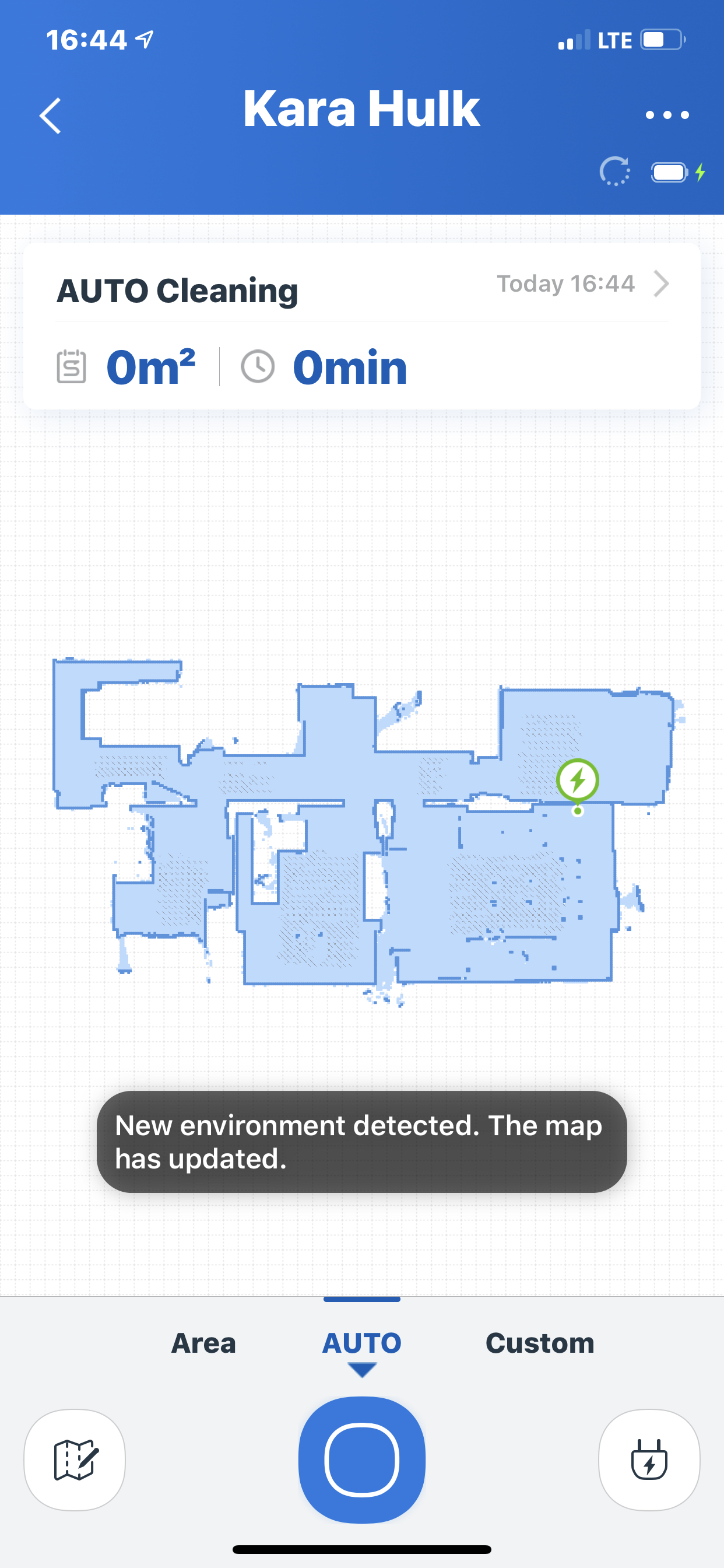

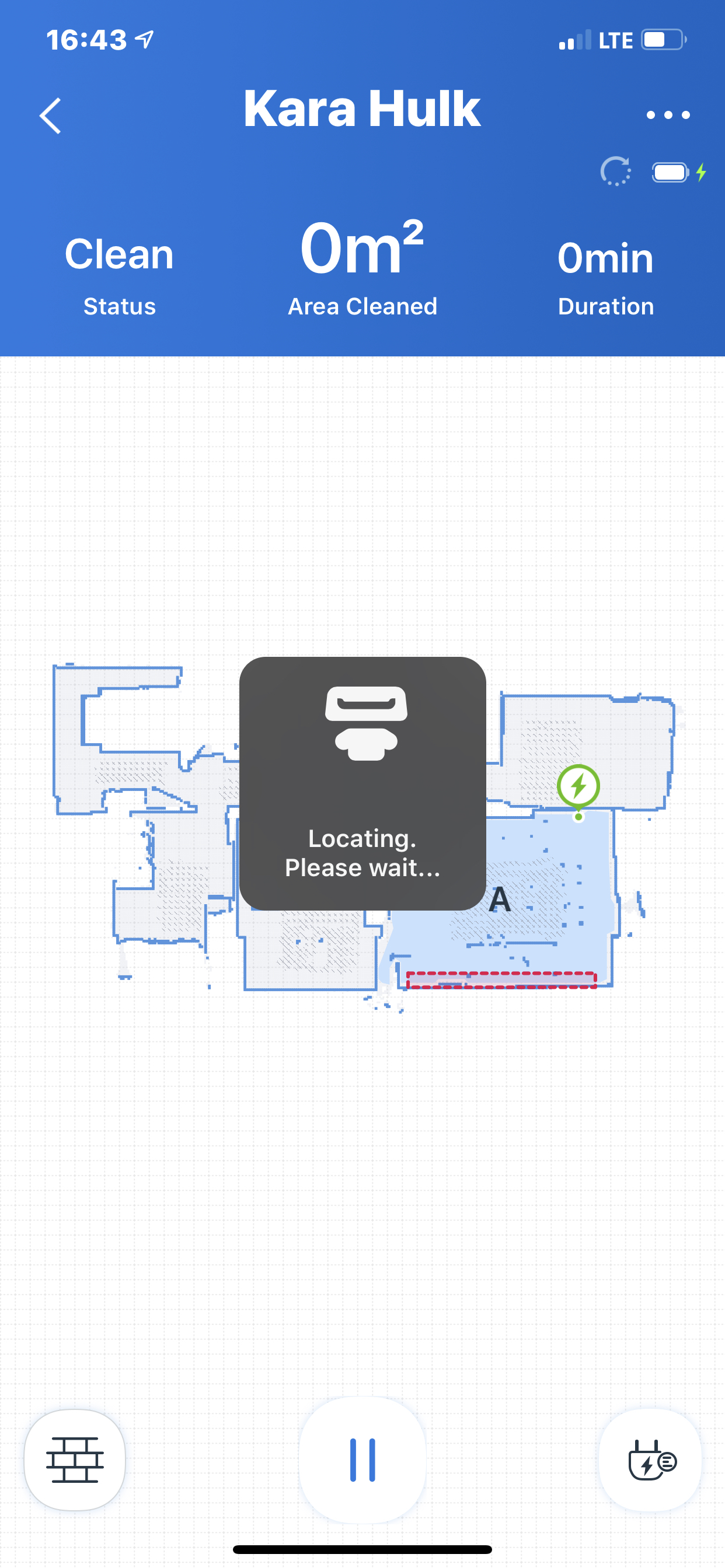

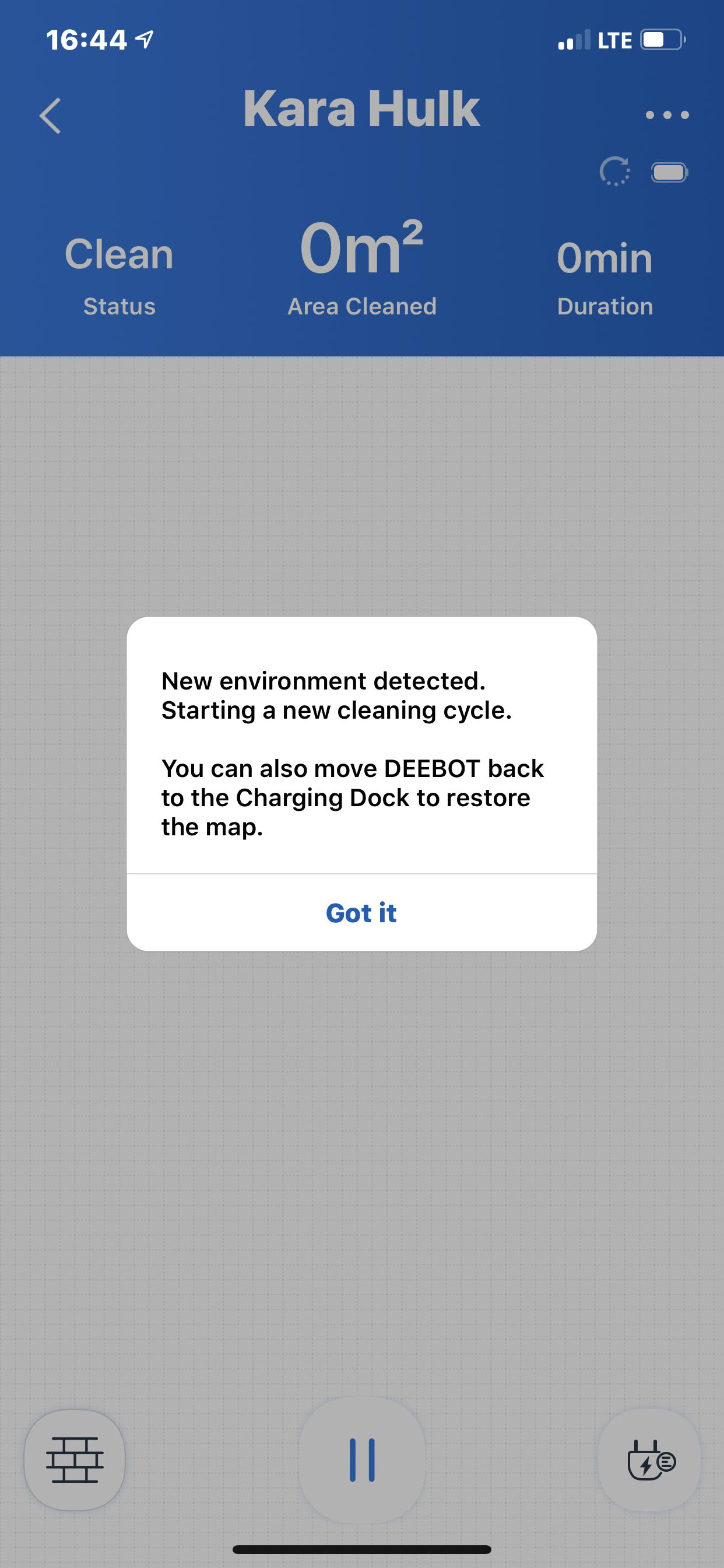

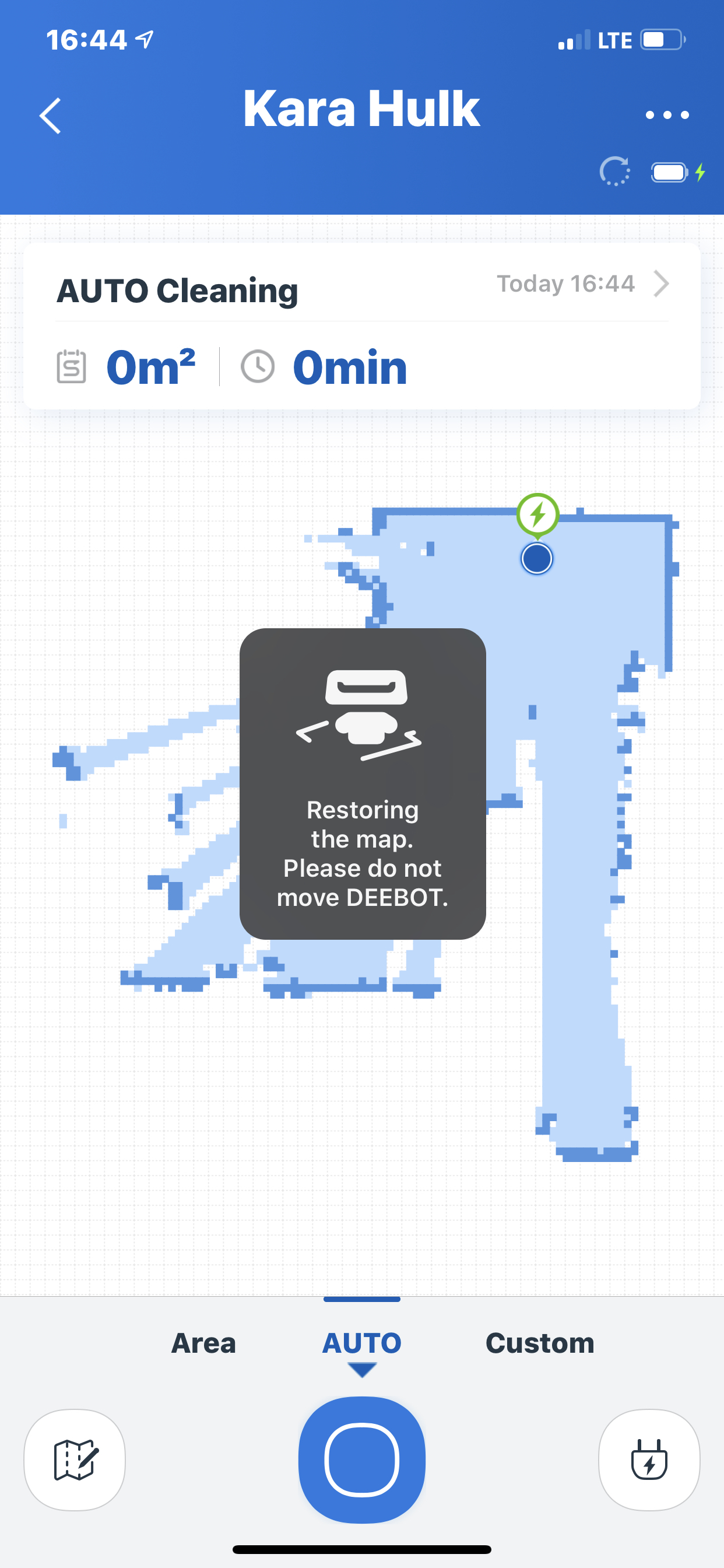

Merhaba arkadaslar. Ozmo 950 cihazimla sorunlarim var :(
Temizlige baslattigimda resimdeki hatayi aliyorum
Bu hatalari alinca docka gonderiyorum ve harita tekrar geliyor filan asagidaki resim geliyor
Harita duzgun gorunuyor sonra ister auto ister areadan deniyim surekli bu dongu oluyor ama bir turlu bu sorunu asamiyorum.
Boyle bi sorun yasayan var mi?

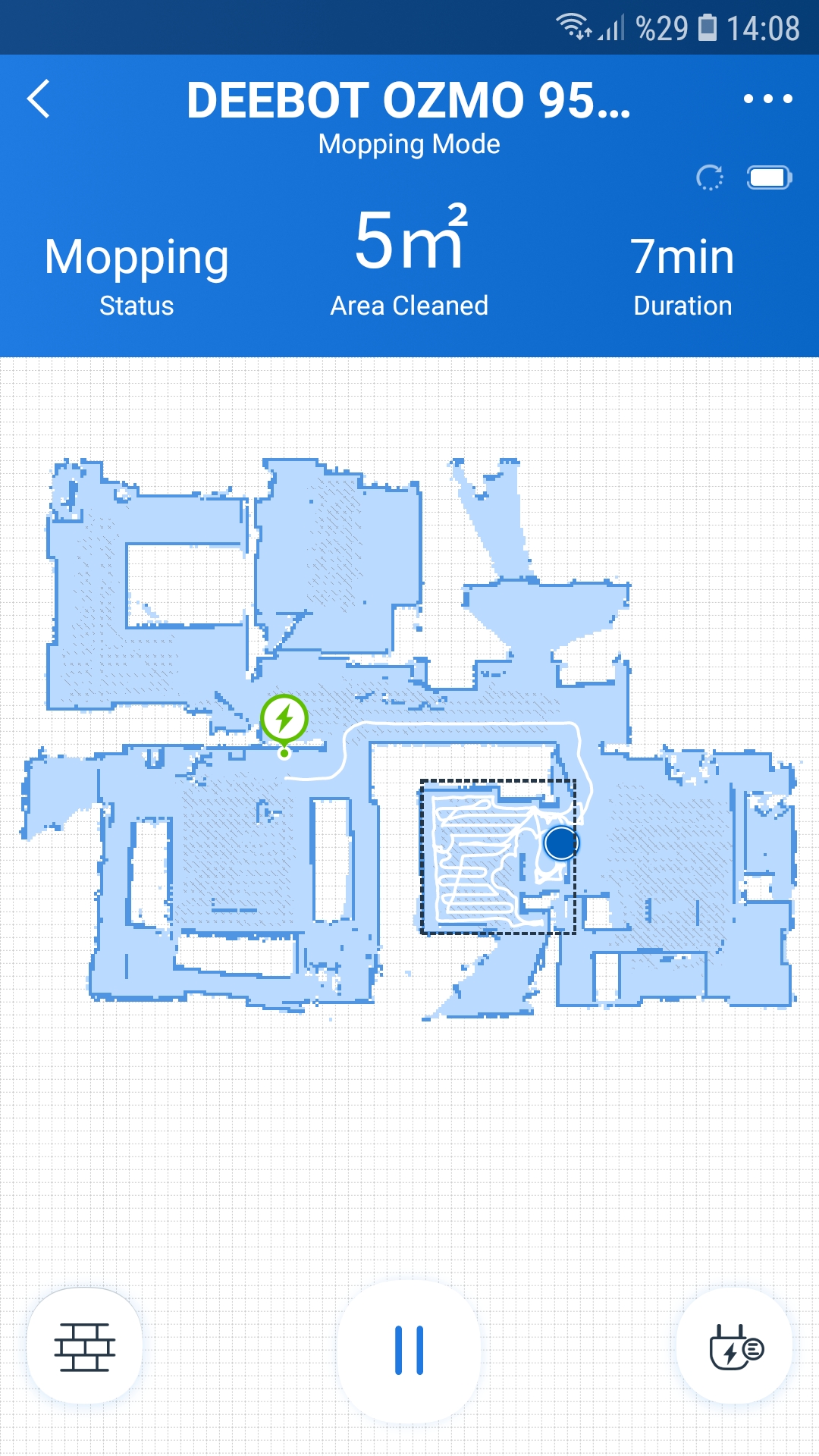

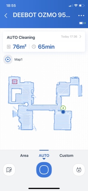

Bugün ilk haritalamayı yapayım dedim. Dünya kadar sandalye vs kaldırdım ki net haritalasın. Robot tüm evi çok güzel dolaştı. 1,5 saat kadar sonra ben şarjıma gidiyorum dedi ve gitti. Ama ECOVACSHOME app.e baktığımda robotunuz yok dedi; gerçi bekliyordum çünkü wifi listesinde ecovacs göremiyorum. Bir de ilk açılışta ülke Türkiye seçtim (yani sanki başka bir yerde ülke seçimiyle ilgili bir not vardı ama hatırlayamıyorum).

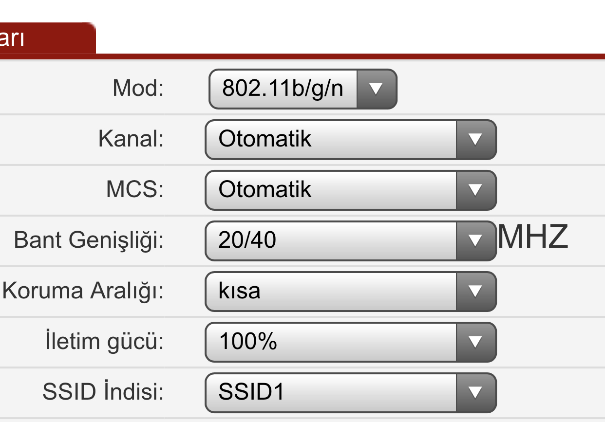

Merhaba cevabınız için çok teşekkür ederim. Görebildiğim bilgi bu. Modem Superonline’nin 10 yıl önce verdiği huawei 253 modeli. 2.4 ghz diye yazan hiç bir yer yok. Otomatik buysa ok. İnternette biraz okuma yaptım ama bu kadar anlayabildim.

Modeminiz söylediğiniz gibi uzun zaman önce verildiyse 5 GHz özelliği yoktur diye düşünüyorum.
Bu mesajda bahsedilenler: @gamgam
Teşekkürler, 40’u 20 yaptım. Oldu gibi

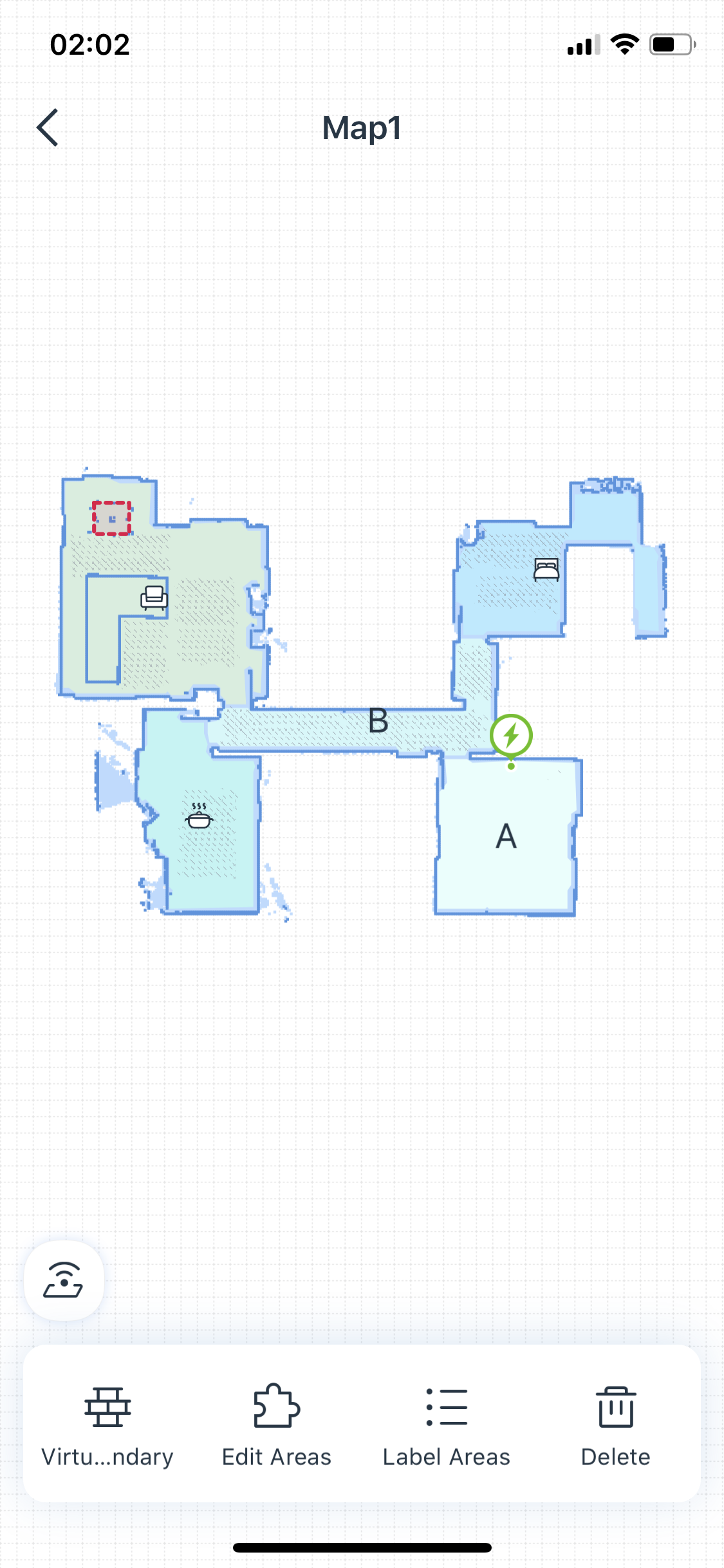

Robot temizlik işlemini kafasına göre mi yapıyor ? Biz bir sıralama belirleyebiliyor muyuz ? Önce şu odayı sonra şunu, şunu temizle şeklinde ..
Eğer ilk haritalama işlemini Advanced Mode ile Multi Floor Map açık iken başarıyla yaptıysanız oda sıralaması ile temizlik yaptırabilirsiniz.

Evet hocam ilk mesajda ve sizin de dediğiniz gibi yapmıştım ilk taramayı. Peki o sıralı temizliği nasıl yaptırıyoruz ?
Sorum iptal buldum sanırım. Area ‘ya girip ekrandaki odalara tıklayınca sıraya sokuyor temizleyeceği alanları. ( silmedim sorumu, merak edenler de okusun diye )

Süper! Eğer dockun yerini değiştirirseniz yeni bir alanda olduğunu algılayacak ve yeni haritalama yapması gerekecektir.
