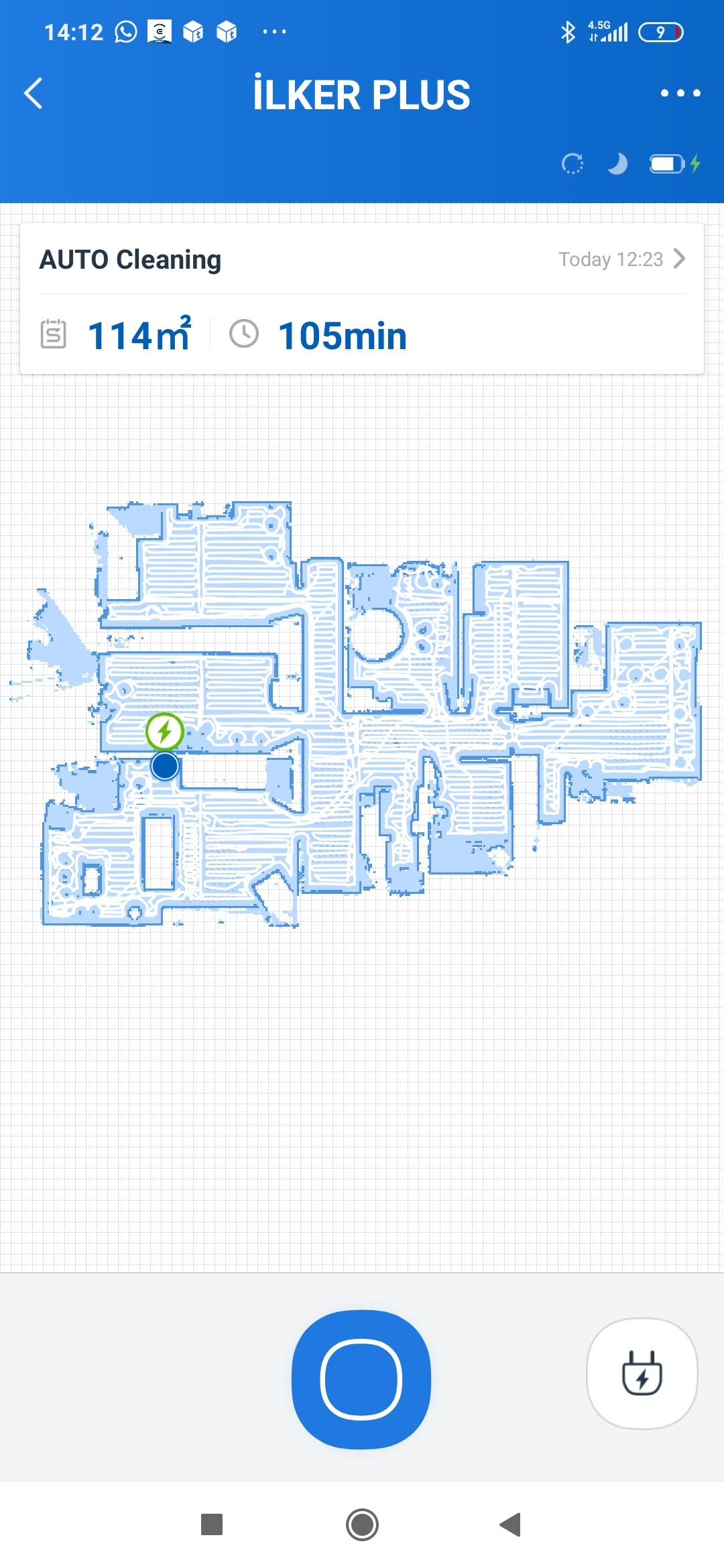

Cihazım 2 gündür sapıtmış durumda evde hiç bir eşyanın yeri değişmemesine şarj istasyonu aynı yerde durmasınar rağmen area seçilerek süpürmek istediğimde cihaz yeni harita çıkartmaya çalışıyor. Yeni harita çıkarırken de daha 1.odadayken şarj istasyonunu aramaya gidiyorum diyor onu da bulamıyor. Uygulamadan bağlanmak istediğimde sık sık "data acquisition timed out.Please exit and try again" diye uyarı veriyor. Bilgisi olan var mı?

Bende de ayni problem oldu, mevcut haritasiyla evi tararken farkli bir mimaride harita cikarmaya basladi ve ev oldugundan buyuk bir hale geldi sonra haritayi silip tekrardan harita cikardim. Sanirim yazilimsal bir sıkıntı var.

Sabah cihazı güncelledim 1.7.6 da imiş yazılım 1.7.9 versiyona güncelledim ve sıfırdan auto da başlattım bu sefer evi tamamen süpürdü bitti derken bazı odalara tekrar gitti ufak tefek kalan yerleri de bitirdikten sonra döndü direk şarj istasyonuna girdi. Umarım bir daha bu sıkıntıyı yaşamam.

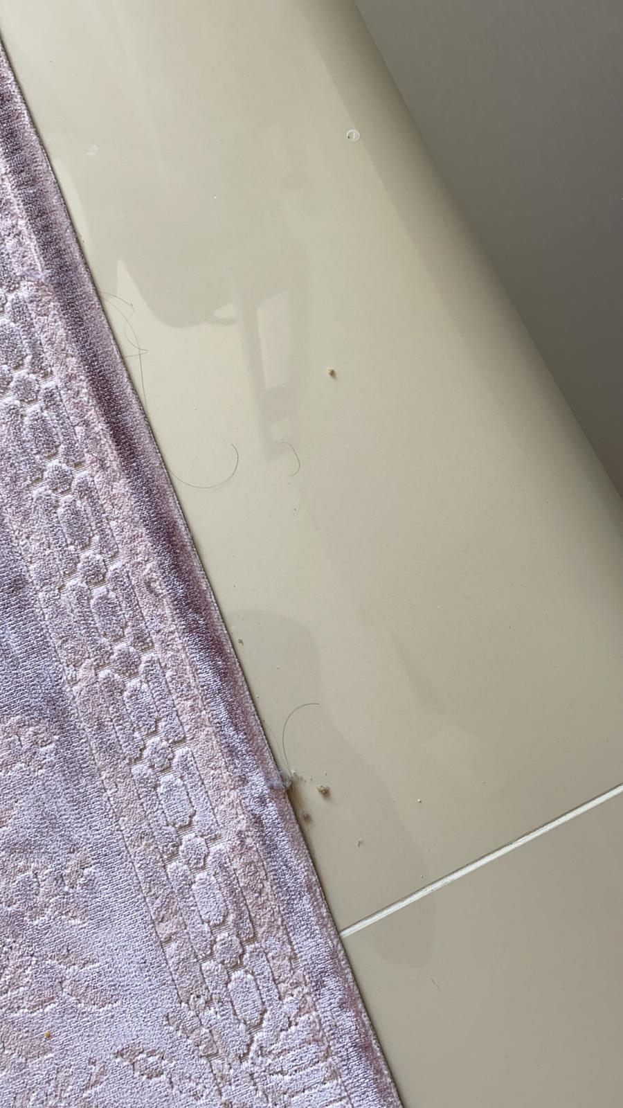

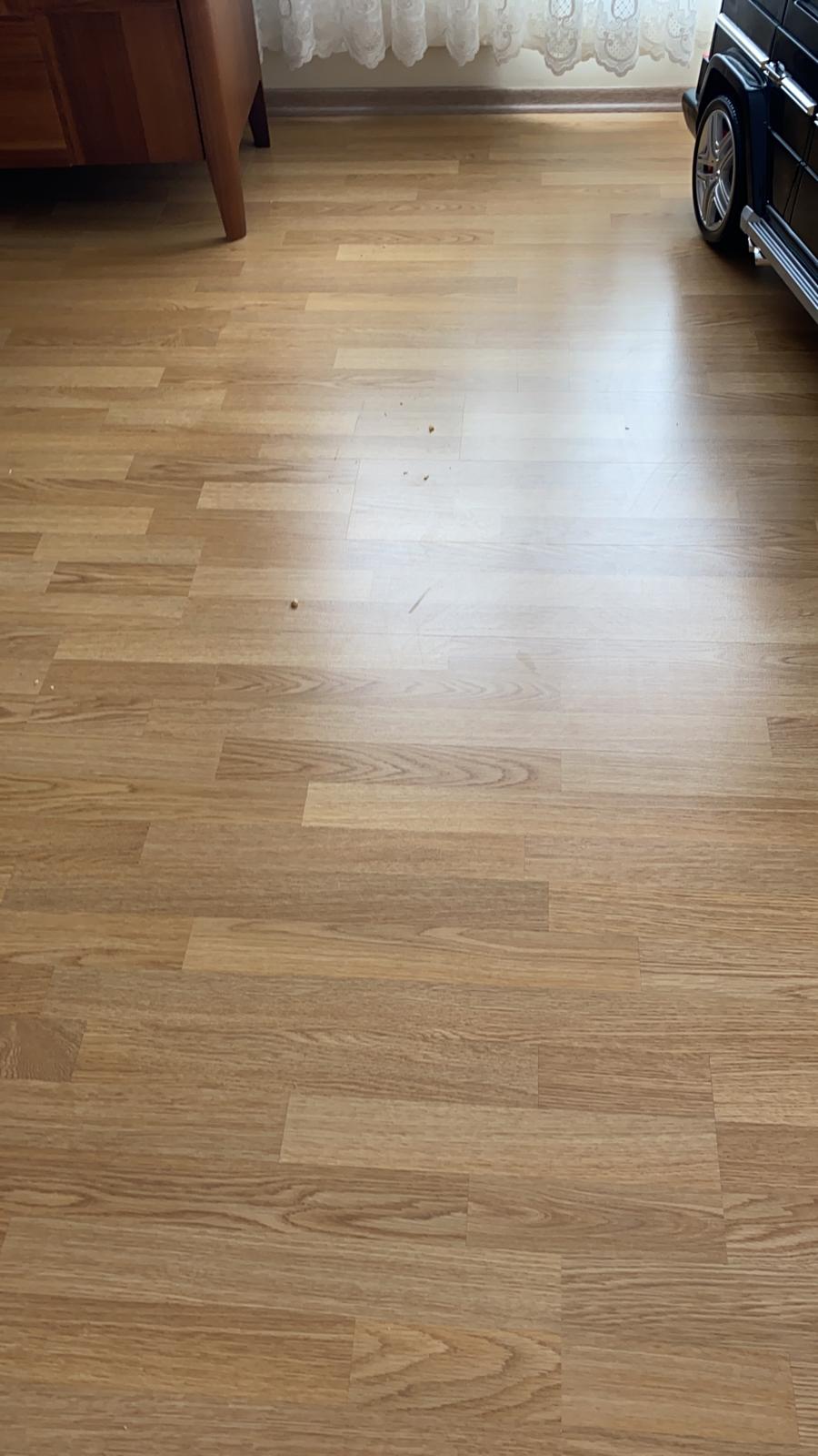

Ayrıca ben dün bu haritalama sıkıntısını yaşarken ayrıca çok abuk subuk süpürmede yaptı halıdan inerken ya da kapı eşiklerinden iner çıkarken yerlere torbasına çektiği kırıntıları bıraktı anlam veremedim. Bunu neden yapar acaba tecrübe eden oldu mu?

Bende sürüm 1.7.9 iken bahsetmis oldugum problemi yapti. Tozlarin dokulmesi acaba toz kutusunun dolmus olmasindan olabilir mi?

Tozların dökülmesi normal, hemen her robotta eşikte ve halı kenarında biraz toz bırakabilir. Bunun sebebi fırçanın henüz hazneye gönderemediği parçaların yükseklik farkı sebebi ile artık fırçaya tutunamaması ve düşmesidir. Robotların vakum gücü o aralıktan parçacıkları hazneye atmaya yetmez.
Saygılarımla
