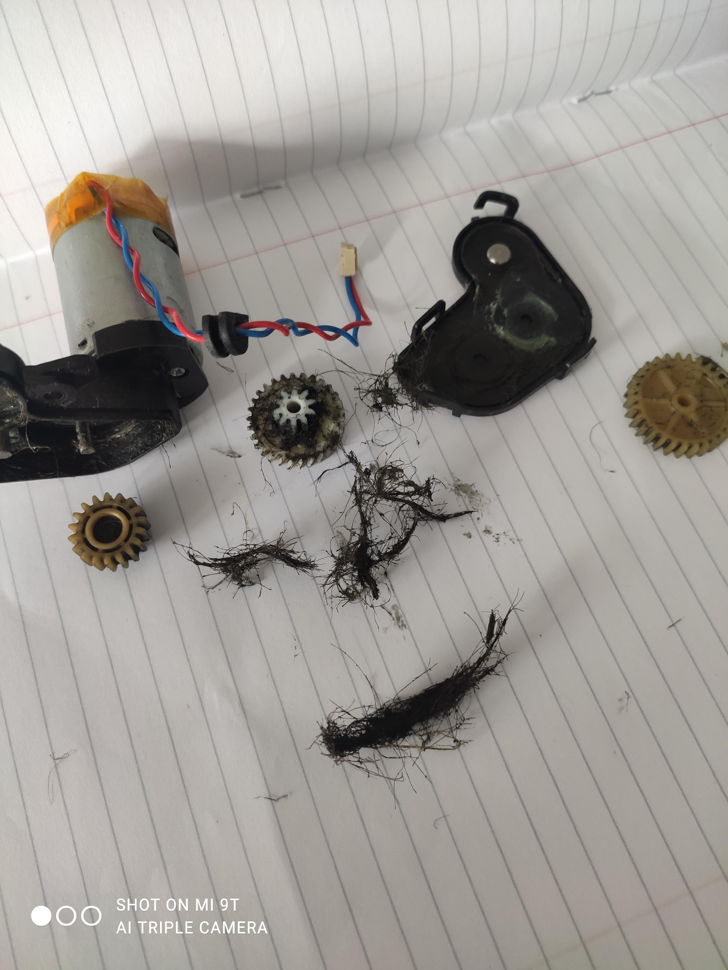

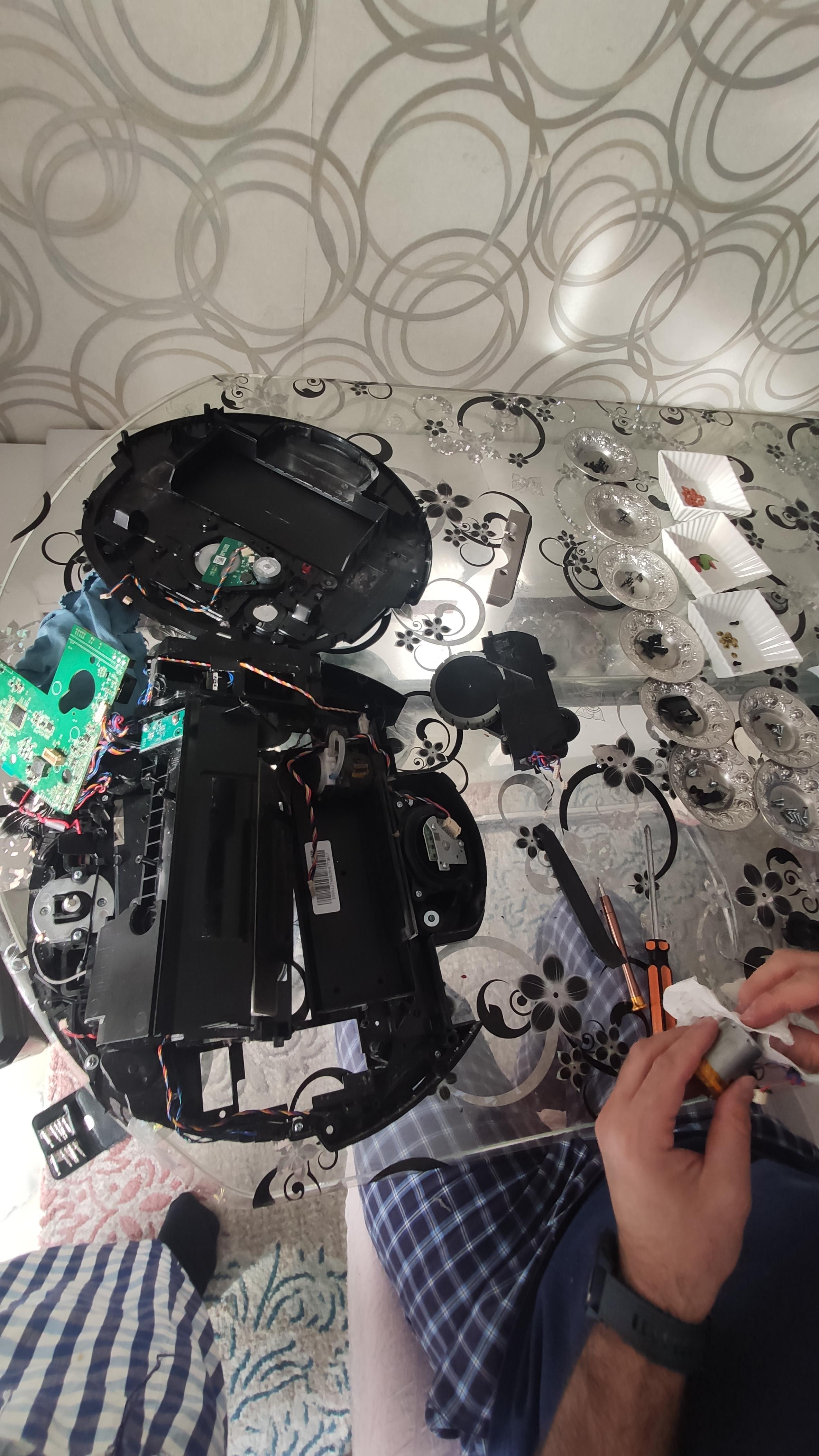

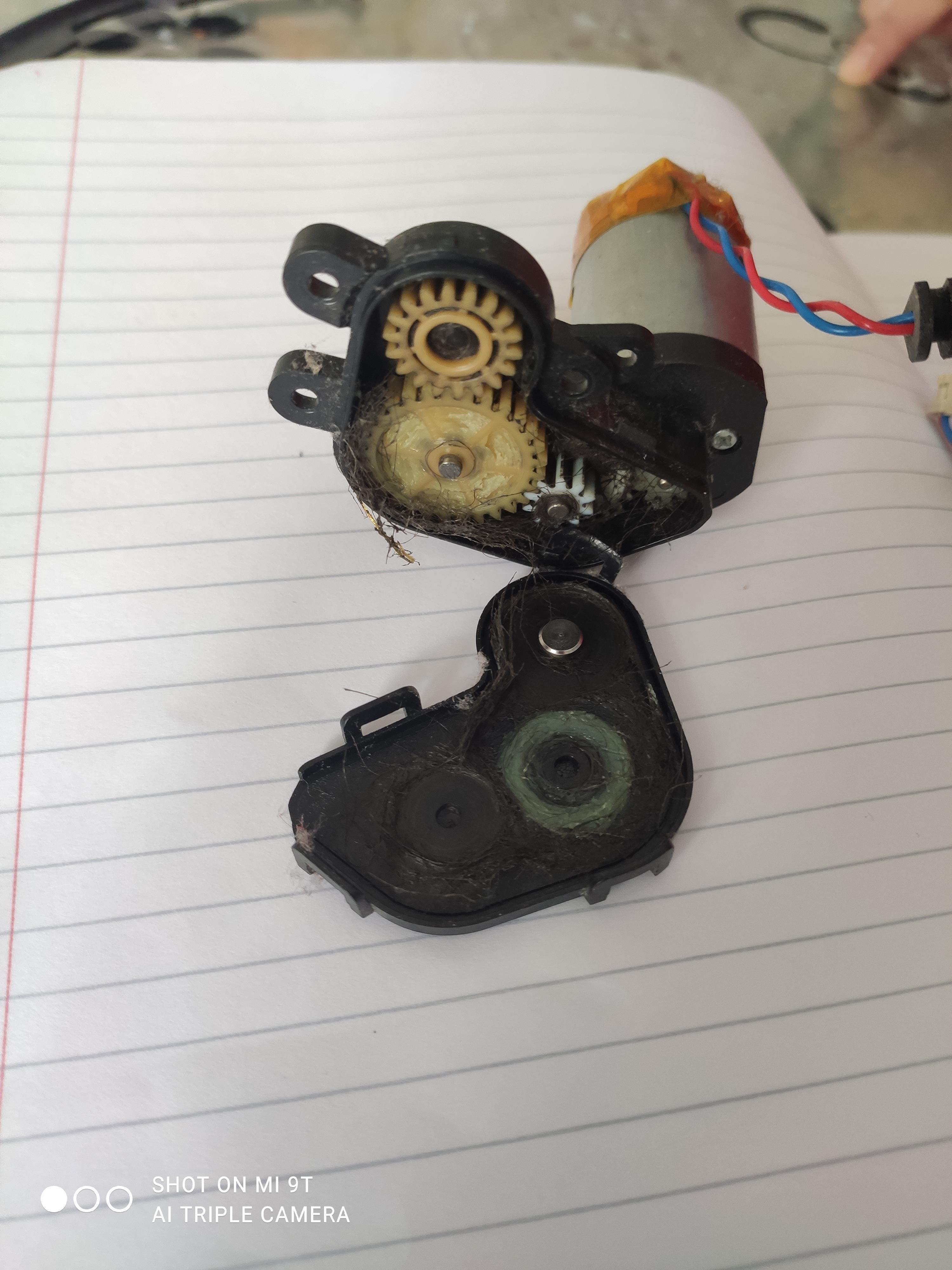

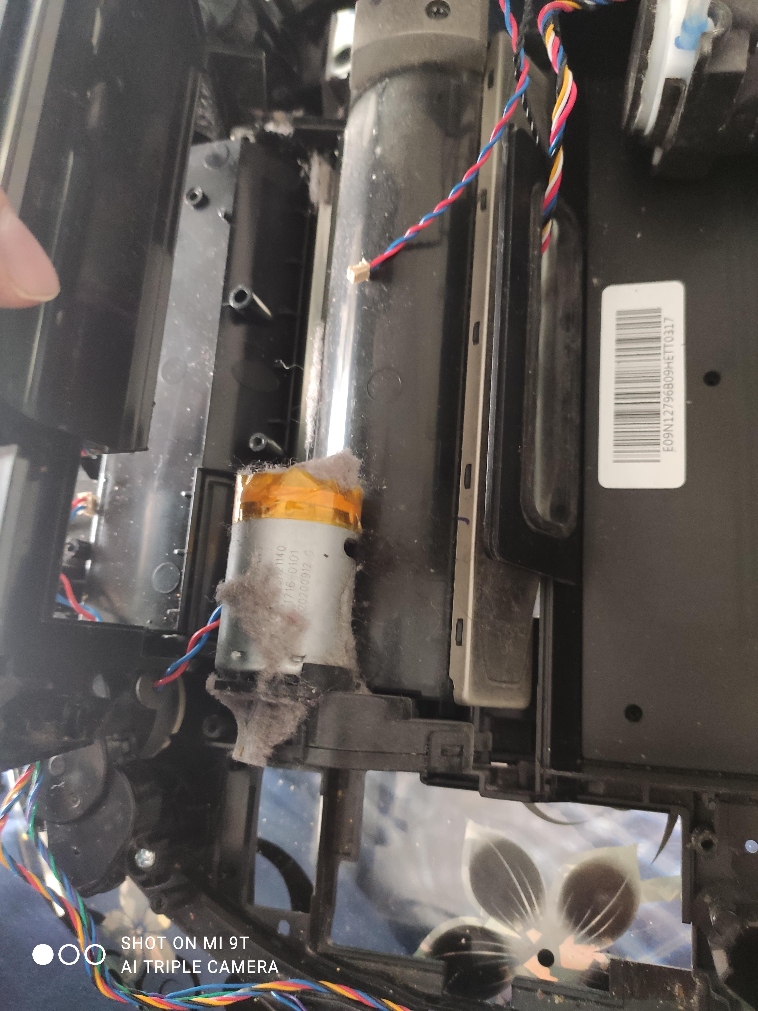

Ana fırçanın dönmemesi sorunu için robotu parçalarına ayırdım, ana fırça moturuna ve dişli kutusunu çıkardim, çok kirliydi nasıl girmiş o kadar pislik oraya hayret. Neyse dislilerde ve parçalarında gözle görünür sorun yoktu temizleyip yagladiktan sonra yerine taktım ancak malesef sorun düzelmedi, büyük ihtimal kartla alakalı :( < Resime gitmek için tıklayın > < Resime gitmek için tıklayın > < Resime gitmek için tıklayın > < Resime gitmek için tıklayın >

Batarya ile bir ilgisi yok, voltajı düşüyor olsa önce yerine dönmeye çalışır.

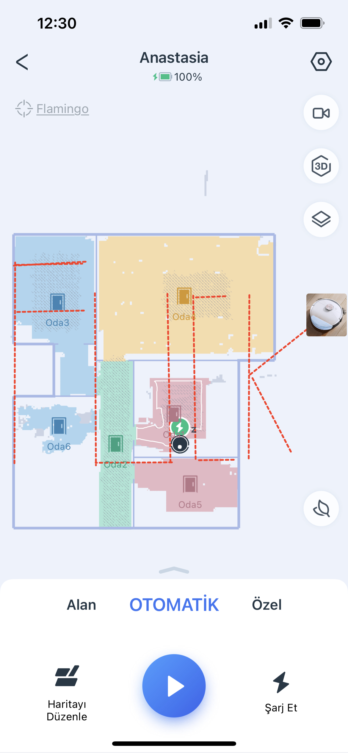

Benzer sorunu yaşayan olursa diye buraya da paylaşayım. Meğer robot şarj istasyonundayken kendi konumunu belirleyemediği için bu hata oluşmuş. Aslında daha önce de denemiştim, evin herhangi bir noktasına koyup yerini tespit ettirip şarj istasyonuna dön dediğimde şarj ünitesine gidebilmişti ama oradan temizliğe geçemiyordu.
Son olarak robotu şarj ünitesinden alıp evin herhangi bir noktasına koydum, uygulamanın otomatik temizleme ekranındaki konum bulma düğmesine bastım, robot bulunduğu yeri tespit etti, sonra bir odayı seçip temizle komutu verdim ve robot odaya gidip temizlik işlemini yaptı ve şarj ünitesine döndü. Şu anda sorunsuz şekilde çalışmaya devam ediyor.
