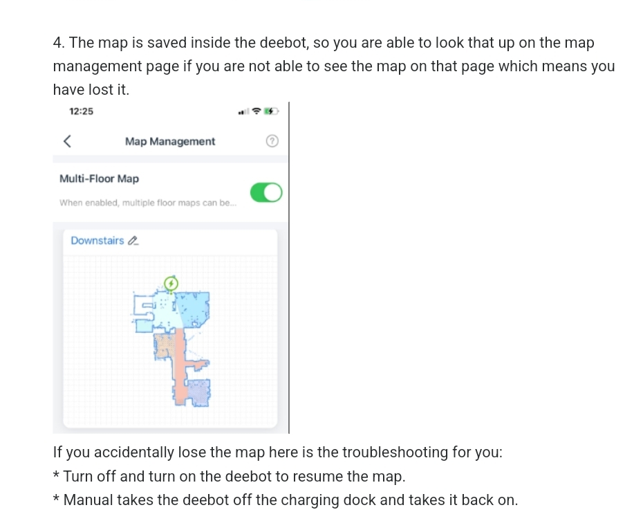

Ali bey merhaba,
Bu haritaların nerede tutulduğu ile ilgili daha önce ecovacs müşteri hizmetleri ile yazışmıştık, cevabı aşağıya ekliyorum. Belki bu özellik ecovacs özelindedir.
